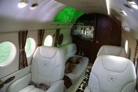

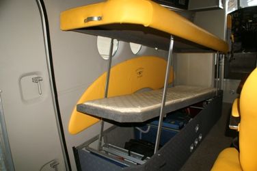

По желанию "клиента" сделал ещё 3D модель!  🙂 🙂 🙂

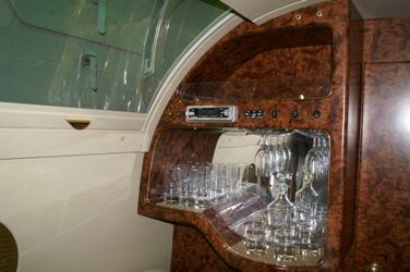

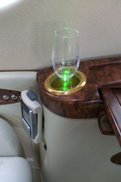

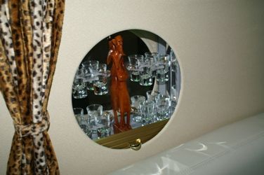

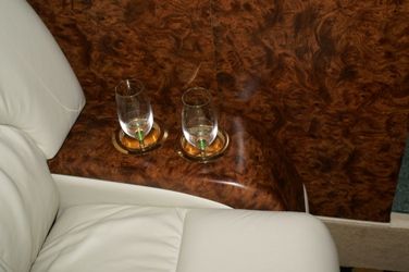

у АН-2 САЛОНА есть одна проблема  :-[   Бутылки и фужеры на стоянке по столикам съезжают ) 🙂
Не съезжают. Если как на яхте стол поворотный сделать. Только поворачиваться он должен не в поперечной, а в продольной плоскости.
У нас этот вопрос продуман тоже...

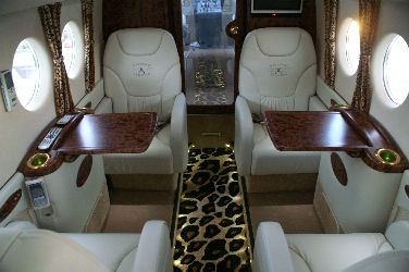

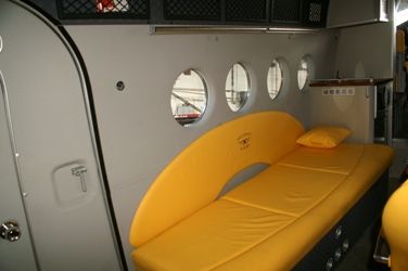

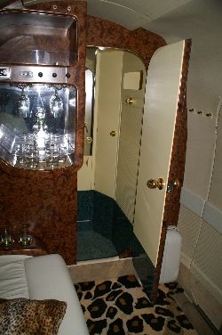

На этот вопрос трудно ответить! Всё завист от того, что вы хотите видеть в этой "3D модели". Количество кресел (диванов), материал, талет, душ, бар, видео и аудио техника и т.д. и т.п. ...
Этот, что на фото вышел примерно в 87.000 евро...

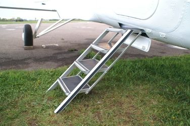

Вес салона увеличивает массу пустого самолёта на 300-450 кг. Это опять-же в зависимости от того что будет "нафаршировано" в самолёт. Вот к примеру, если нужен кондиционер, то только генератор для него, весит чуть больше 50 кг., дополнительно трап 30 кг... и т.д. и т.п. Вся установка оборудования ведётся и расчитывается с учётом не нарушая центровку самолёта.

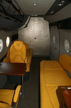

Да, мы конечно зарабатываем, как и все кто работает на производстве....
