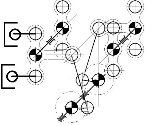

Предлагается один из вариантов балансирной схемы двигателя. Применение балансиров позволяет получить более плотную компоновку. На эту тему уже выпущено второе издание книги Г.Г. Тер-Мкртичьян "Управление движением поршней в двигателях внутреннего сгорания". В книге приведена масса всевозможных кинематических схем, в том числе и показанные выше. Имею "слабость" сам прорисовываю подобные схемы с ПДП исполнением. На других ветках уже показывал подобные схемы. На 1-й странице данной ветки в сообщении №8 показана 3D-модель ПДП-двигателя балансирной схемы. На данный двигатель есть полный комплект документации.

4*2 Поршней разместить горизонтально, а коленвал- перпендикулярно их плоскости, получится оппозитник с отличным как звезда охлаждением...
Вот именно, тем более, что в предложенной параллельной схеме, узел верхней головки шатуна вообще не жилец.

Ясно, что схему- дорабатывать и дорабатывать, но у нее много достоинств, из не совсем очевидных - лёгкость разгрузить направляющие юбки поршней от боковых усилий (рост механического КПД и снижение требований к смазке-материалам). Например, через крейцкопную схему можно разгрузиться

Если кинематику "очеловечить", то в восьмицилиндровом исполнении силовая схема должна стать примерно такой. Из неё можно слепить и компактный оппозит или схему с ПДП. Я все звенья не стал прорисовывать, и так понятно, что и куда. Однако если подсчитать сумму всех кинематических пар, то обычный ДВС на 8 поршней будет иметь такое же количество звеньев.
Тут просто нужно посмотреть на баланс мех. потерь в поршневом ДВС. Есть хороший учебник МВТУ по этой теме. В поршневой группе основная доля мех. потерь приходится на кольца, но не на юбку поршня. Народ по инерции продолжает бороться с пресловутой нормальной силой, имеют право.
Так в том учебнике и пишут что 1. И кольца и юбка поршня бОльшую часть цикла трудятся при недостатке смазки 2 Конически-бочкообразная форма поршня надёжна, но с точки зрения экономичности - всё печально. Разгрузив поршень от лишних нагрузок (вынеся их в специальные холодные, хорошо смазываемые блоки) можно 1.Сделать его симметричным и уменьшить зазор с цилиндром. 2. для поршня, цилиндра и колец можно подобрать материалы с меньшим трением и бОльшим ресурсом (стальные кольца по чугунному цилиндру - так себе пара трения).
