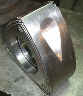

... ибо в дизельном варианте она обеспечивается впрыском небольшой отдельной дозы соляры на трохоиду, этим достигается смазывание зоны трения с последующим его испарением и выгоранием в рабочем цикле.
Т.е. дизтопливо подается в тыльную зону апексов... :)

Соотнес одно с другим... Вернее три вещи: интерес к дизелю, проблему уплотнения и решение по смазке пары трения апексов.
RVD
"Делать было нечего, дело было вечером".
В существующих РПД по сути такая же схема смазки, но есть "едва заметная" разница... в классическом исполнении порция масла выдавливается с помощью лубрикаторного насоса на трохоиду, и также выгорает ( Масла для двухтактных двигателей выпускаются по стандартам 2Т-для дв. воздушного и TC-W3 - для дв. водяного охлаждения). Так в чем же фишка. Дело в том, что масло, как бы оно не выгорало, на выхлопе все равно оставляет свой именной "углеродный" след, а соляра в дизельном цикле нет.
- Все масла имеют длинные не распадающиеся за период сгорания радикалы ( дистиллятные масла фенольной или селективной очистки), и сгорая совместно с бензином (состоящим в основном из алифатических или ароматических углеводородов) портят экологический стандарт (от недосгорания). Масло смешанное с бензином в виде механической смеси вступает в химическую реакцию с кислородом воздуха на иных условиях чем бензин, и заканчивает с другим результатом.
- Следующий момент ( сильно влияющий на экологию), во всех двигателях легкого топлива наблюдается тенденция, пододвигать первое компрессионное кольцо как можно ближе к камере сгорания, почему ? а дело в том, что во время сгорания, какая то часть топливо-воздушной смеси попадает в околоколечное пространство и во время рабочего такта не выгорает (из-за плохих условий пристеночного сгорания), соответственно на выхлопе присутствуют недосгоревшие углеводороды, которые портят общую картину. В Ванкеле длина уплотнительного периметра самая что ни на есть невыгодная (квадрат а не круг) поэтому количество недедосгоревшей смеси в таком двигателе выше. Плюс еще и сама камера сгорания не поддается оптимизации. Но это только для бензина.
- Для дизеля всё наоборот. Квадратная форма камеры сгорания на процесс сгорания не имеет существенного влияния - сгорание не распространяется расходящимися от свечи кругами (как в бензинках), а выгорает факелом, внутри которого движется струя мелкодисперсного топлива. Если топливо выгорело объемом, не касаясь стенок поршня (или ротора) то химическая реакция заканчивается очень быстро, за 20-30 градусов поворота коленчатого вала (поршневого ДВС), или 30-40 градусов эксцентрикового вала (РПД), а дальше только расширение, которому уже не вредит геометрия самой камеры (круглая ли она или квадратная). Если мы прижмем топливный факел к поверхности ротора, то он начнет отдавать выделяющуюся энергию не в цикл, а в тело ротора, перегревая его. Поэтому важно на фазу активного тепловыделения, иметь такую камеру, которая бы не соприкасалась с факелом (см. приложение), а дальше без разницы какой конфигурации поршень (круглый или квадратный) ибо сгоревший газ расширяется, толкая только то что ему мешает. В дизеле воздух выгорает только в районе факела, а все углы и околоколечные объемы заполнены воздухом и не участвуют в сгорании, значит там нет недосгорания, нет высоких температур - вокруг факела появляется буферная низкотемпературная зона. Раз воздух не до конца используется, мощность дизельной версии по сравнению с бензиновой ниже на величину коэффициента избытка воздуха. А дальше всё по классике, хочешь больше мощности включай в схему турбонаддув. Его использование "виртуально" поднимает номинальную степень сжатия, увеличивая мощность.

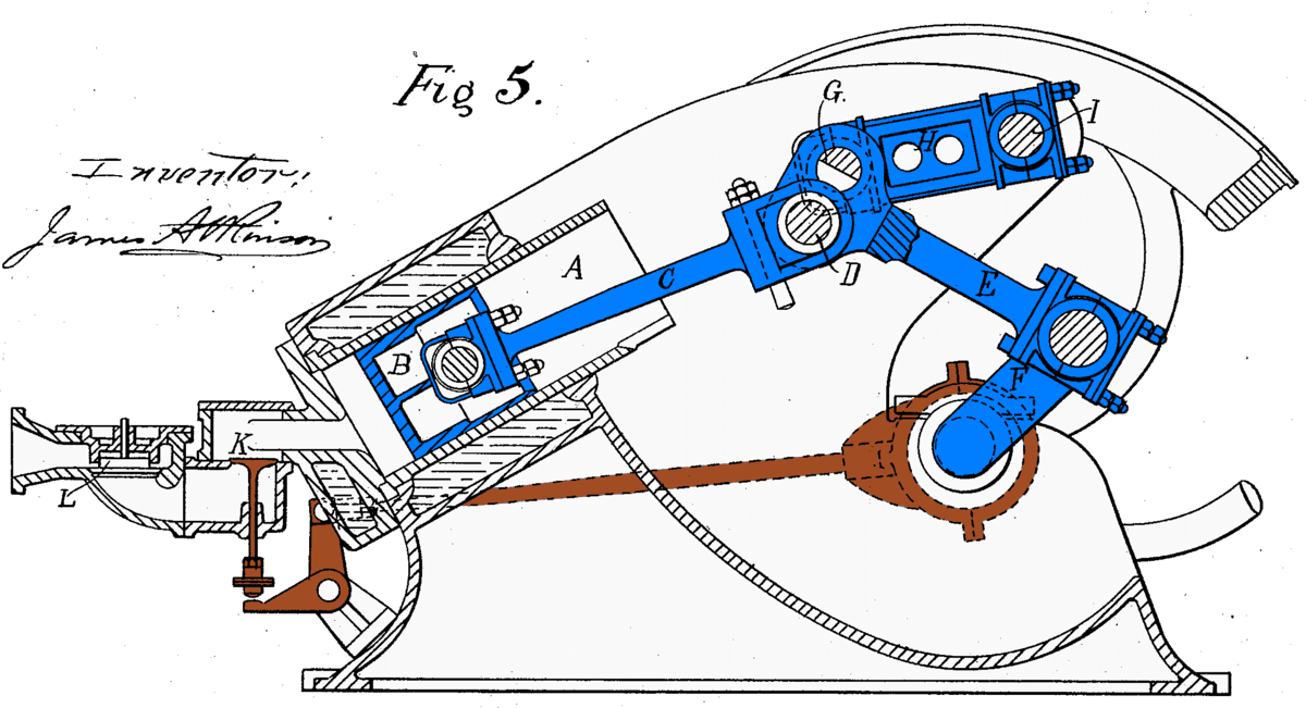

Подскажите какие-нибудь кинематические схемы, понижающие обороты вдвое уже на самом первом "кривошипно-шатунном" уровне, без редуктора.
Знаю товарищ Аткинсон в своём знаменитом цикле такими схемами злоупотреблял.

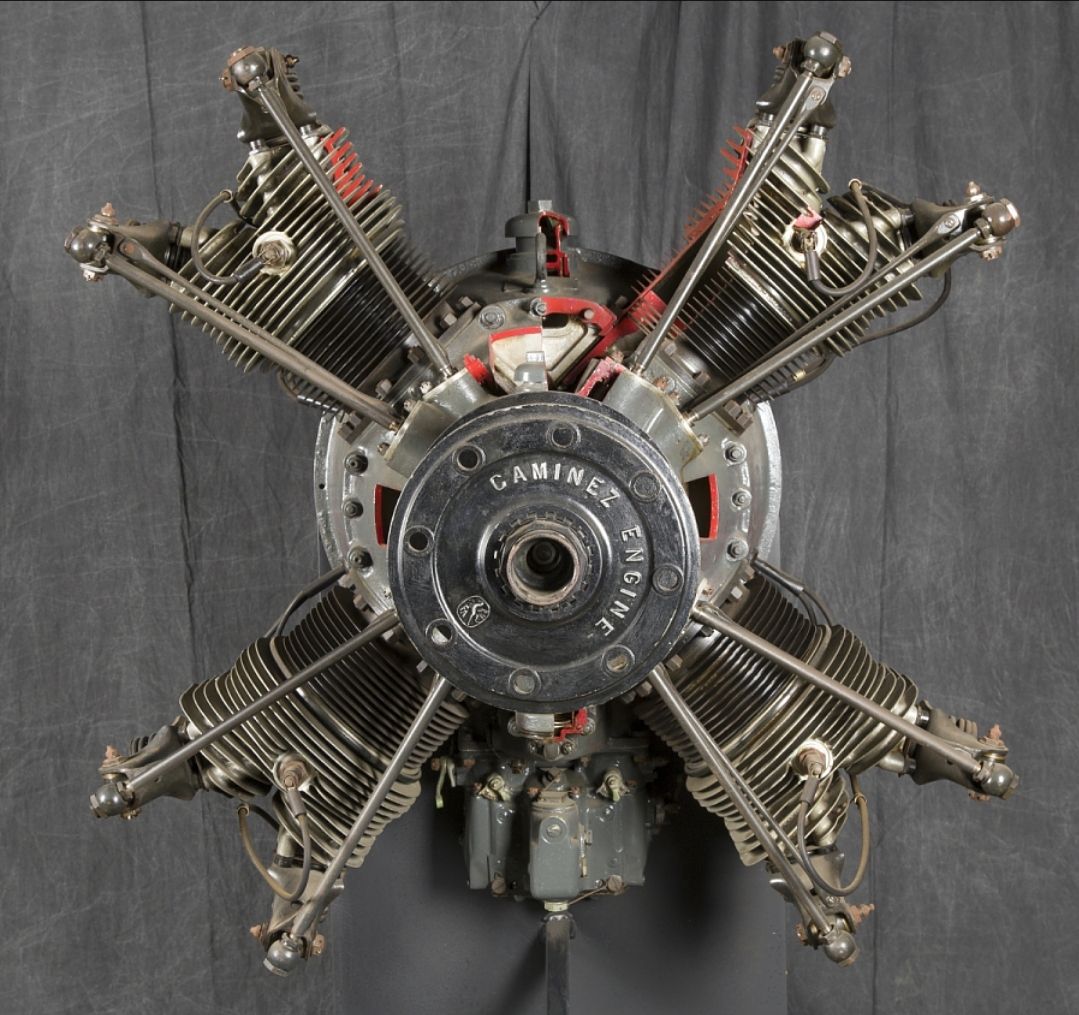

Из реально "рабочих" авиационных моторов, знаю только Fairchild Caminez

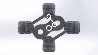

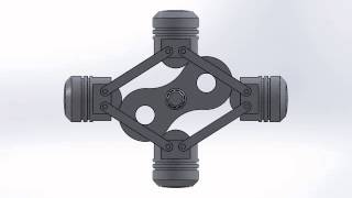

Насчёт кинематики этого мотора есть работа преподавателя ТММ, его звания и регалии не помню, он раскритиковал данную схему за избыточные кинематические связи. Предложил оставить только по две тяги для соединения смежных цилиндров. Схема остаётся работоспособной.

Подскажите какие-нибудь...
Шатун с вала отбора мощности можно пристыковать только к одному поршню, а остальное и так сойдет :cool:
...Предложил оставить только по две тяги для соединения смежных цилиндров...
А можно хотя бы эскиз от руки? Был бы очень признателен!
...Шатун с вала отбора мощности можно пристыковать только к одному поршню...
Сегодня я упахался. Возможно поэтому недогоняю. Был бы признателен за более развёрнутые и незамысловатые ответы. А то в последнее время на форуме избыток ребусов.
Тут и рисовать особо ни чего не нужно. Верхний поршень соединён с левым поршнем парой шатунов. Соответственно нижний поршень соединён с правым поршнем тоже парой шатунов. Убираются 2 пары шатунов соединяющие верхний поршень с правым и нижний поршень с левым поршнем.
