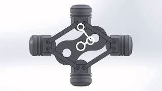

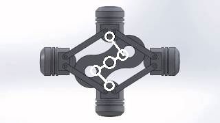

Прочитал про интересующий вас двигатель. Там силы инерции 2-го порядка переходят в 4-й порядок. Закрыли тему из-за высокой вибрации двигателя.

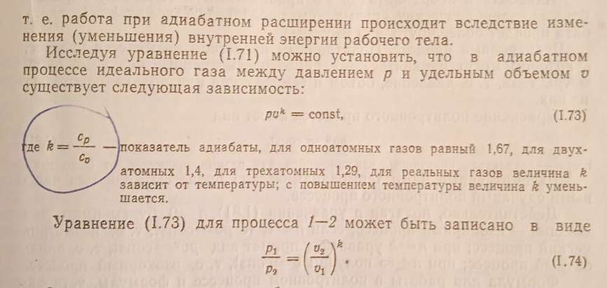

Нитраминные пороха применяют с той же целью, что и обеднённые смеси на ДВС - чем меньше атомов в молекуле рабочего газа, тем выше показатель политропы (доля энергии тепловой, которая пойдёт в механическую работу а не поглотится движухой молекул газа).
Формально вы правы, броуновское движение никто не отменял (см. приложение). Однако у бензиновых моторов показатель политропы под короткие радикалы примерно 1.20-1.25, а у дизеля длинные с разветвленными цепями - 1.37, и тем не менее дизель экономичней.
Да, цепляете его к одному из поршней, и вперед. Все ролики выбрасываете. Хотите уравновесить полностью, ставьте два шатуна, и будет вам "БСМ".
Это не я прав, а учебники, которые я в юности читал из интереса. Какие радикалы? Радикалы дают ничтожный вклад в силу их ничтожной концентрации - работают молекулы. Дизель: 1. Имеет степень сжатия намного выше, чем бензомотор (я для понимания говорил бы "степень расширения") 2. работаеет при большем избытке воздуха - ещё больше двухатомных газов.

У компрессора, сжимающего чистый воздух, показатель политропы еще выше - 1,4, как вы это прокомментируете ?

А вы сами не понимаете, что этого сделать без редуктора нельзя. Посмотрите Артоболевского, там есть пара цевочных механизмов, но как силовые схемы для ДВС они не годятся,
И как по Вашему обороты коленвала уменьшатся вдвое, по сравнению с поршнями?
Если вы хотите бороться с силами инерции 4-го порядка тогда оставляйте конструкцию как есть. Американцы сделали этот двигатель, "пощёлкали зубами" и успокоились, перейдя на классический КШМ. Экзотических схем много, вот только работоспособных мало.
Степень последующего расширения действительно определяет экономичность двигателя, желательно иметь её выше степени сжатия.
Содержание Азота в атмосфере в районе 76%, он 2-х атомный газ. Топливо, сжигаемое в кислороде воздуха, служит для нагрева именно Азота который собственно и совершает основную работу расширения. Продукты сгорания работают как довесок и чем ближе их молекулярная масса к массе молекулы азота (28 у.е.) тем более эффективен процесс. Дальнейший рост эффективности поршневого двигателя ограничен именно физическими свойствами Азота. Можно, гипотетически, создать поршневой двигатель использующий в качестве рабочего тела атмосферный воздух, нагрев воздуха может производиться СВЧ излучением. Ну или перейти на двигатели Стирлинга с рабочим телом в виде Водорода или Гелия с нагревом от СВЧ нагрева или Америциевых тепловыделяющих элементов.
Так почти всё остальное - кислород, в котором сгорают углеводороды (чаще всего), и дают трехатомные СО2 и H2O - именно поэтому работа на бедных смесях повышает КПД. Дело не в молекулярной массе, а именно в количестве атомов в молекулах рабочего тела...

Углекислый газ, молекулярная масса 48 у.е. Вода, молекулярная масса 18 у.е. Наибольшей эффективностью обладает двигатель работающий на водороде с продуктом сгорания в виде водяного пара. Если дело не в молекулярной массе, тогда в чём? Что углекислый газ 3-х атомный, что водяной пар 3-х атомный, естественно размеры молекул разные. Но в мире атомов чем больше атомная масса тем больше размеры атома. Военные инженеры наверное "дураки" когда проектируют "легкогазовые пушки" используя в качестве метательного вещества водород. Я понимаю вас, когда вы учили теорию рабочих процессов ДВС, вы делали ставку в основном на термодинамику. Понятно, так проще. В тепловом расчёте ДВС даётся формула горения топлива в общем виде. Она нужна только для расчёта материального баланса. Если вдаваться в тонкости процесса горения, вы плавненько перейдёте к работам Зельдовича по "Цепным химическим реакциям горения". А это жуткая жуть, простой студент может и разумом подвинуться. Поэтому, все по старинке, резвятся на ниве термодинамических процессов, изобретая все возможные новые варианты, полагая что процесс горения в цилиндре и образование рабочего тела происходит "по воле Божьей". А химия горения, как и вообще вся химия "дама капризная и злопамятная" и игнорирование её законов приводит порой к нехорошим последствиям.
У Ванкеля (РПД) коленвал крутится в два раза быстрее, чем поршень-ротор. Так что, если один к одному - это уже нормально. 😉
Вообще то вал крутится в три раза быстрее, а не в два, и вал в нём эксцентриковый. А вот кубатура "РПД" приравнена к вдвое большему по объему "ПД".

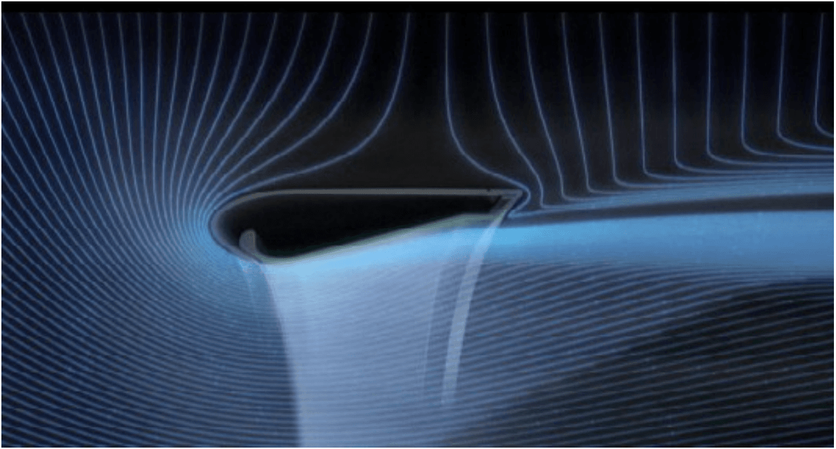

3. использовать эффекты эжекции по типу вентилятора Дайсона (теплится надежда что можно использовать несколько таких ступеней последовательно)

Безлопастной вентилятор Дайсона
