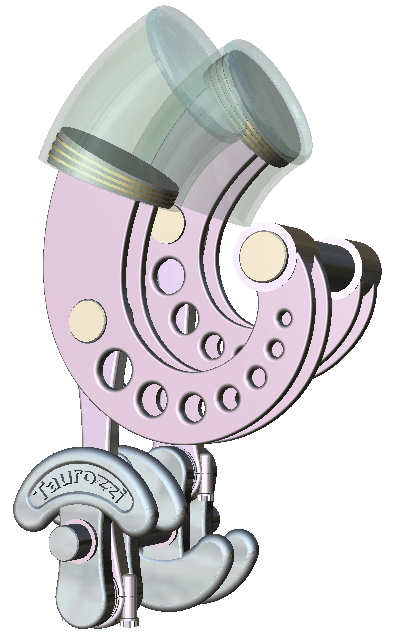

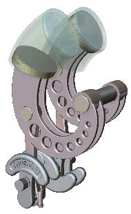

вот еще хорошее решение чтобы убрать трение цилиндр-поршень. италия 1996 год
Маятниковый мотор это ужас технолога, поршневые кольца работают в не очень хороших условиях. ... Сделать опытный образец можно, ну а в серию его ни кто не пустит. Многих изобретателей просто заносит.
Taurozzi, маятниковый двигатель.
Видел чем заканчивается работа поршневых колец в тороидальной камере двигателя Григорьянца. Всё закончилось обычным банальным задиром, как и прогнозировалось, изобретатель в это не верил. Просто у изобретателей есть жажда удивить Мир и войти в историю. Мир действительно удивляется и спрашивает, НАФИГА сей "огород"? В результате не входят в историю, а вляпываются в неё.
