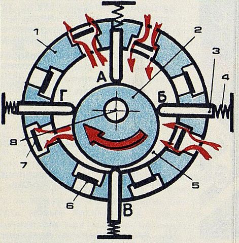

Вопрос к ТС, по теме, но поскольку не могу пока чертить на планшете, поэтому дам описание схемы словами.
Не могу вспомнить, была ли такая схема?
Круглый ротор-шайба, на коленчатом вале катится внутри круглого же статора, т.е. орбитальное качение.
Трение качения, никаких скольжений.
В статоре, радиальные щели, например три или четыре в которых подпружиненные лопатки упирающиеся в ротор практически под прямыми углами.
Вот по ним, некоторое трение скольжения ротора имеется, довольно небольшое.
Лопатки могут быть сдвоенные, строенные или более.
Имеем три или четыре изменяющихся объема, в которых есть входные и выходные окна, например на статоре или на крышках статора.
Надеюсь, описал достаточно понятно.
Были ли такие роторы в сети?

В вашей схеме ротор не катится.

Увы, трение на лопатках, да ротор не катится, требуется деталь удерживающая его от вращения, хоть двигатель и орбитальным зовется.

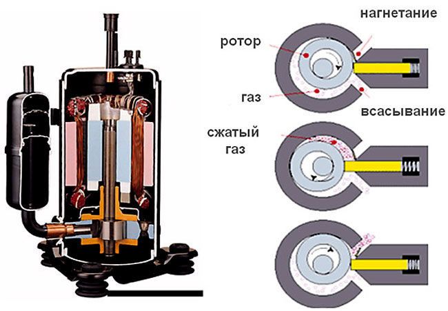

Этот двигатель давно знаком.
По этой схеме выпускался фреоновый компрессор с одной лопаткой. Там как раз ротор катится по орбите.
Чот непохоже, что катится, непонятно что там за коленвал...
Стрелка на белом, белое, это тело коленвала или эксцентрика?
Да и лопатка одна...
Плюс, зазор между катящимся ротором и статором, не самое лучшее решение для надежной компрессии.
