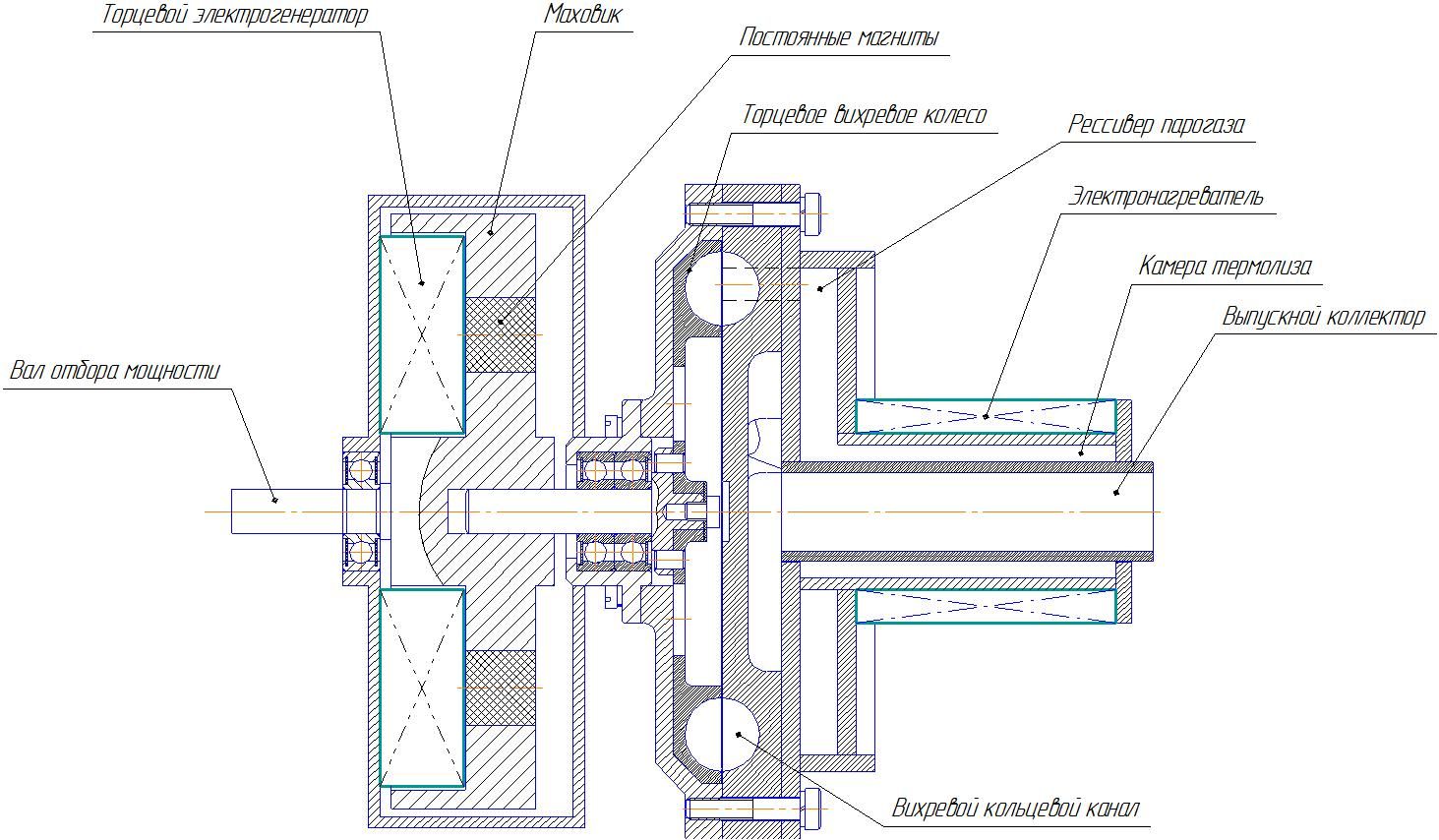

В 2015 году нам пришлось участвовать в НИРовской теме по силовым установкам для БПЛА. Как я уже писал, на других ветка, победил ЦИАМ со своим электродвигателем с питанием от водородного топливного элемента. Тема эта была в интересах людей в погонах для работы в Сирии. Как там "водородные" БПЛА победили игиловцев вы и без меня знаете. От нас требовались гибридные силовые установки. Я покажу только принципиальные схемы 2-х таких установок, всё равно они не приняты. Первая схема с использованием ПДП-двигателя для снижения уровня вибраций. Естественно инвентор не показан.
Вторая силовая установка предполагала использование КАС в качестве топлива.
Вал отбора мощности на технологические нужды, как-то привод насоса подачи КАС и прочие надобности.
Вихревая турбина выбрана по причине относительно не высоких рабочих оборотов. Хотя в качестве турбины могут использоваться обычные парциальные турбины. Подобная силовая установка может послужить генераторной частью в комбинированной авиационной установке с тяговыми электродвигателями.

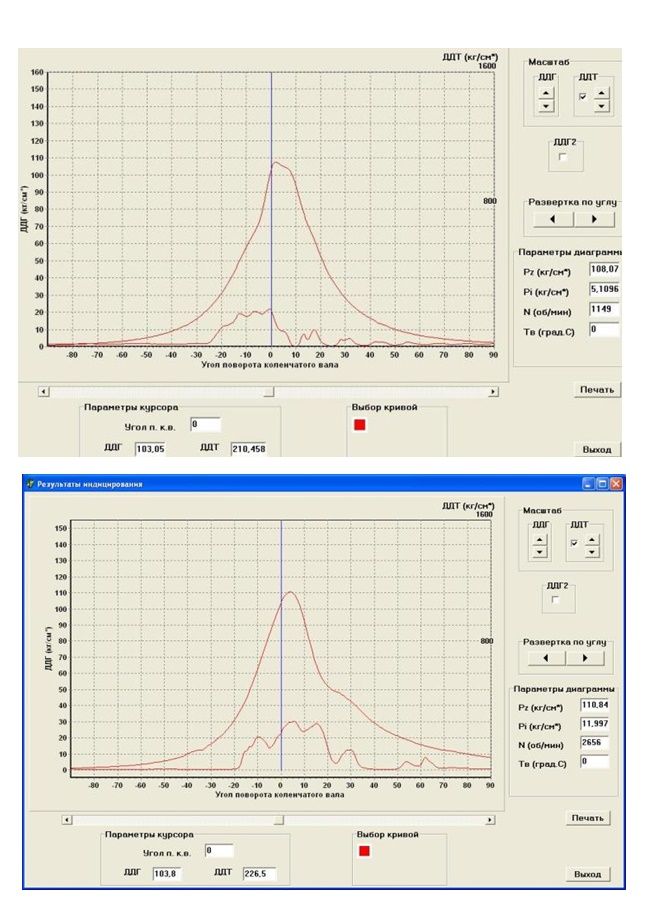

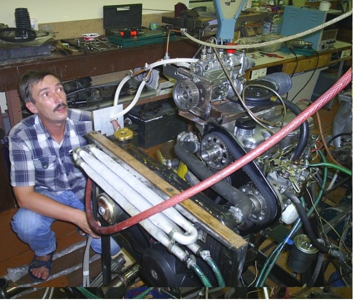

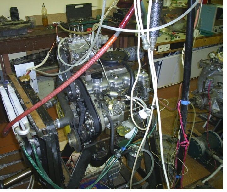

У нас тоже:
Это мой стенд, на котором мы с Макаровым в 2010-2012 г.г. отрабатывали на аммиачной селитре дизельный рабочий процесс. Результаты превзошли все ожидания: в выхлопе - 90 % водяного пара, остальное практически "CО
2."
RVD
КАС штука хорошая, эколлгичная, возобновляемая и тд. Одно, как минимум, плохо, расход, при прочих равных, вдвое выше от бензина/керосина. Емнип.
Индикаторные показатели дизельного двигателя работающего на «водном растворе карбамидно-аммиачной селитры» не уступают циклу Тринклера-Сабатэ, работающего на солярке, хотя энергонасыщенность "раствора" действительно намного ниже стандартного.
Расчётные формулы нужно пересматривать с учётом того что молекулярная масса продуктов сгорания КАС ниже молекулярной массы продуктов сгорания от соляры. Внутренние потери при расширении у продуктов термолиза КАС гораздо ниже чем в обычном углеводородном топливе да и упругость водяных паров выше чем у углекислого газа. С этим "фокусом" знакомы артиллиристы, ну а мы познакомили ещё и стеклоделов. Для повышения начальной скорости в твердотопливных ракетах и ствольной артиллерии используют нитраминные пороха на основе октогена или гексогена, температура горения у них ниже чем у нитроцеллюлозных или нитроглицериновых порохов, а вот за счёт более низкой молекулярной массы продуктов сгорания удаётся получать более высокие начальные скорости, при меньшей температуре в стволе. Мы, в стекольной шихте заменили классическую соду, то бишь карбонат натрия, на гидросиликаты шелочных и щелочноземельных металлов. За счёт этого снизили максимальную температуру варки стекла от 100 до 200 градусов, в зависимости от марки. Процесс получения стекла резко ускорился за счёт того что в процессе обесцвечивания стекла основную роль играл водяной пар, а не углекислый газ, как раньше. Тут в расплаве действует закон Архимеда, чем легче молекулярная масса растворённого газа тем он быстрей всплывает. У водяного пара молекулярная масса 18, у углекислого газа 46. Разница в 2,5 раза, вот отсюда "ноги растут", так что ни каких чудес, обычная неорганическая химия.
