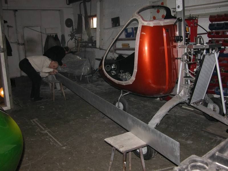

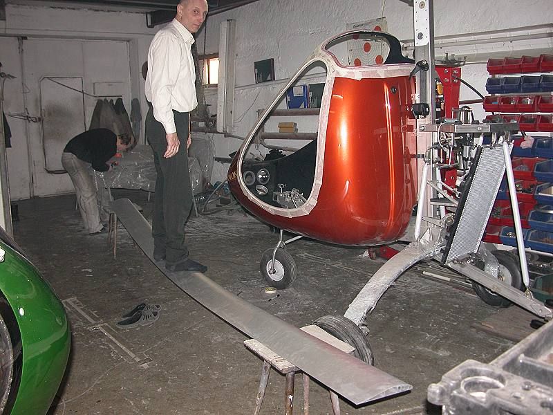

Стал модный "крестьянский" метод. Попробовали. 82кг. Ножки вместе. Длина ротора 4,3м.
Юра, ну ты даеш ! Приколист 😉
...Я также повелся на этот "прикол" правда под рукой (тоесиь под ногой ) был пакет из двух связанных скотчем Аверсовских - вообще не прогибаются 🙂
Правильно, народу ЗРЕЛИЩ хочется , полет автожира не убеждает 🙂
Налаживай потехоничку производство роторов , а то у кого-то не получится ротор на базе твоего экструдата - и начнут бочку котить 🙂 народу трудно угодить 🙂

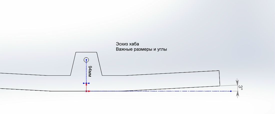

Эскиз хаба для диаметра роторов 28 - 32 фута. Проверял. Вибраций нет. На меньший диаметр не знаю. Можно померить у ДВ. У него широкий диапазон роторов малых размером. И повторить эту высоту. Думаю сильно не ошибётесь.
