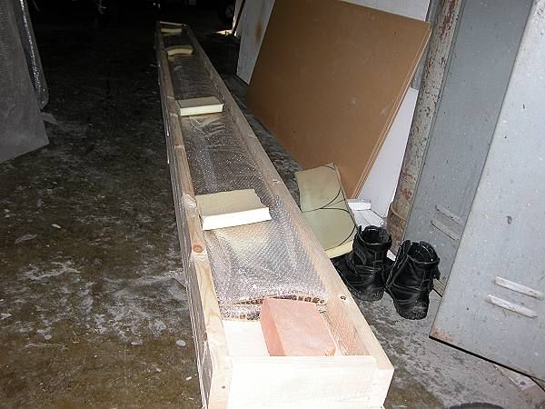

Поехали к мастерам, изготавливающим роторы.

Да... Просто ГИГАНТСКИЙ труд! Можно только радоваться, что в России появилась Настоящая возможность делать ротора. Надеюсь, Юрий, не откажет мне, в приобретении данного изделия, для пробы...

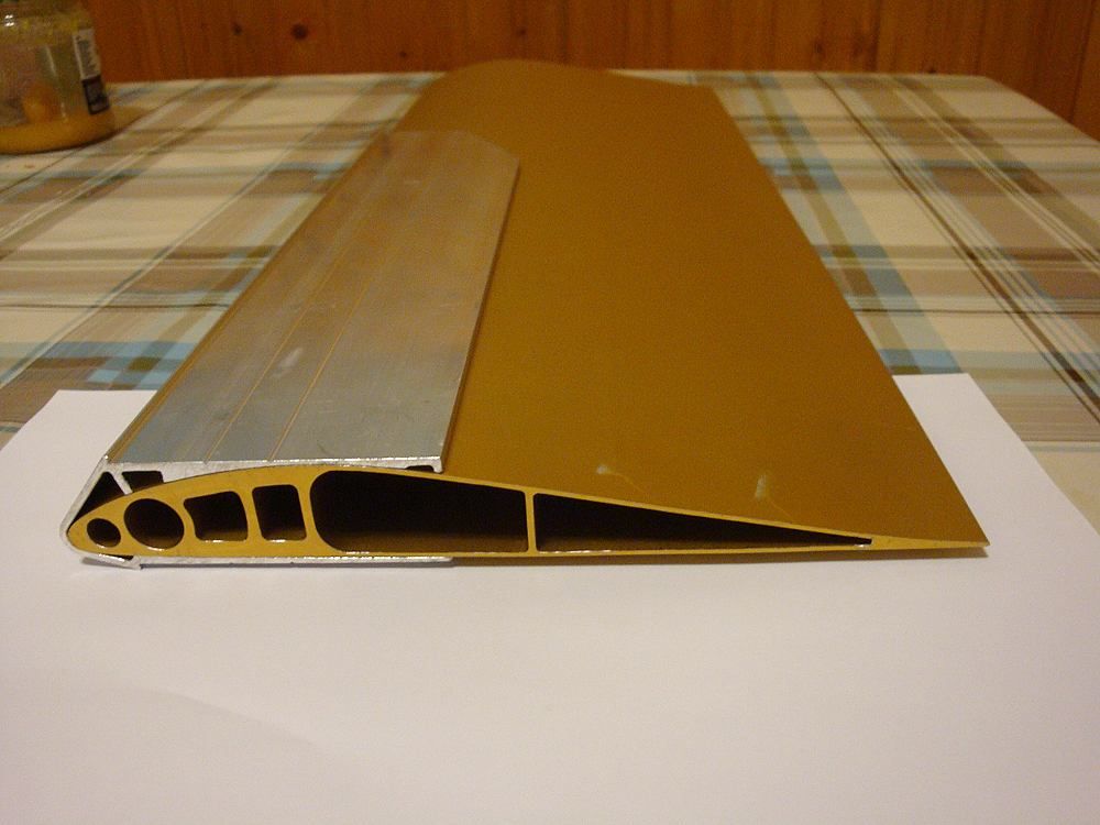

Для нашей экструзии лопастей по нашим чертежам изготовили профильную экструзийную накладку под кластеры, в которой уже предусмотрен нужный полётный угол атаки лопастей, что позволяет изготавливать простейший хаб в виде бруска без всяких фрезеровок под этот нужный угол.
Это значительно упростит работу самодельщиков по изготовлению роторов с использованием нашей экструзии.
Так же на накладке сверху и снизу плоскостей предусмотрены по две бороздки, в которые производится сверление под болтовое соединения с кластером в нужных местах.
Буртики в передней части накладки, а так же плоская большая ширина верхней и нижней части позволяют использовать конструкцию хаба в виде дюралевых пластин, являющихся одновременно кластарами и хабом, так же как у известных европейских производителей. Высота по этим плоскостям накладки 28мм(-0,2).
Длина накладок под нашу конструкцию крепления к кластерам 350мм.
