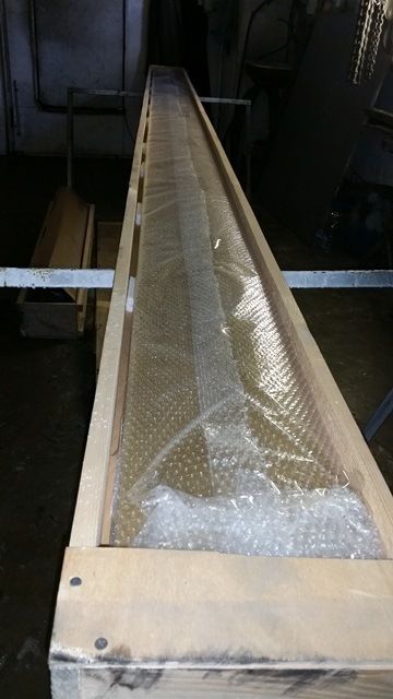

В наличии готовые облётанные ротора диаметром:
7,9м
8,1м
9м.
Каждый по 110тыс.руб.
    74,8 КБ · Просмотры: 217

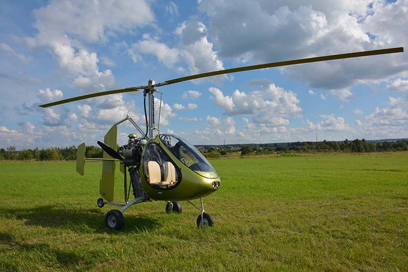

Установили в качестве эксперимента ротор совсем маленького диаметра - 8,1м. А оказалось он прекрасно летает. Взлетает со взятой полностью ручкой на себя. Двигатель имеет такие же обороты, как и на больших роторах. Обороты ротора 385-390 при полёте вдвоём.
Ротор собран из бюджетного кит-набора.

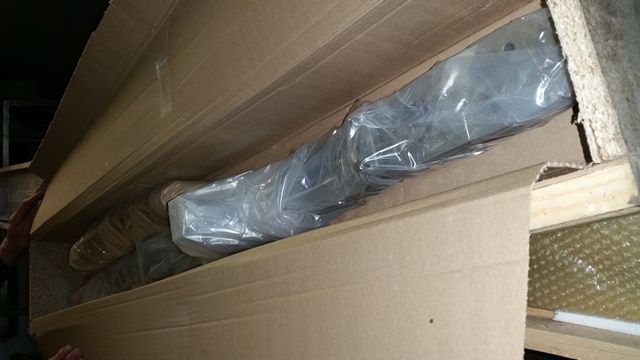

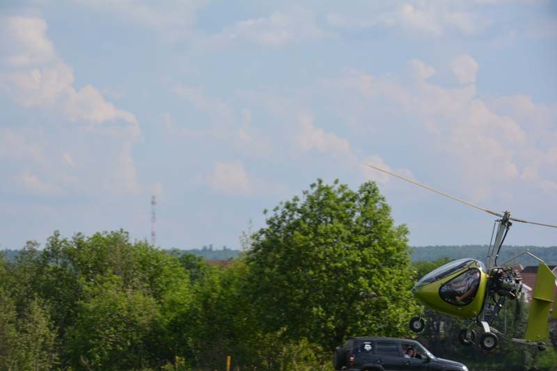

Сфотографировано в полёте на автожире "КАЗАЧОК". Ротор 8,9м.
    74,3 КБ · Просмотры: 208
    39,2 КБ · Просмотры: 246
