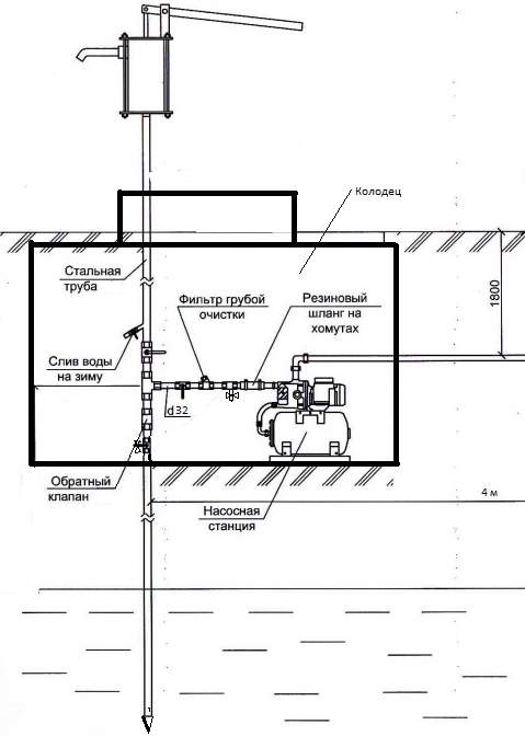

Для меня лично основным вопросом был вопрос экономии финансов при устройстве автономной скважины. Я его и решил. С насосом, трубами, фитингами и кранами всё обошлось мне не более 15 тыс. рублеq
Подключил всё вот по такой схеме
Себе на полив качаю электрическим насосом, а мои соседи (для питья, когда меня в саду нет) - ручным насосом, установленным на крышке сруба над скважиной. Сруб в землю на 1,2 метра врыт, верхний его обрез - вровень с поверхностью земли. Электрический насос внутри него стоит.

У Вас абиссинский колодец вряд ли пойдёт - грунт не тот.
У нас это - песок и суглинок, у Вас - скальный грунт.
А забить иглу в скальный грунт - проблем будет выше крыши. Бурить надо...
