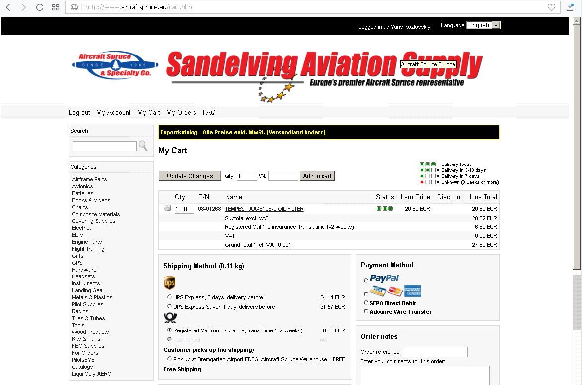

На европейском спрусе, если заказывать что-то одно за раз, и недорогое (макс получалось 38 евро), доставка идет по обычной почте, и стоит 6-8 евро, разбираться с таможней в этом случае не требуется.
Фильтр Темпест  48108 таким способом обойдется примерно в 28 евро.
Если сравнивать с другими расходами на содержание птички, или со стоимостью ремонта Лайка по хорошему, имхо, сумма незначительная.

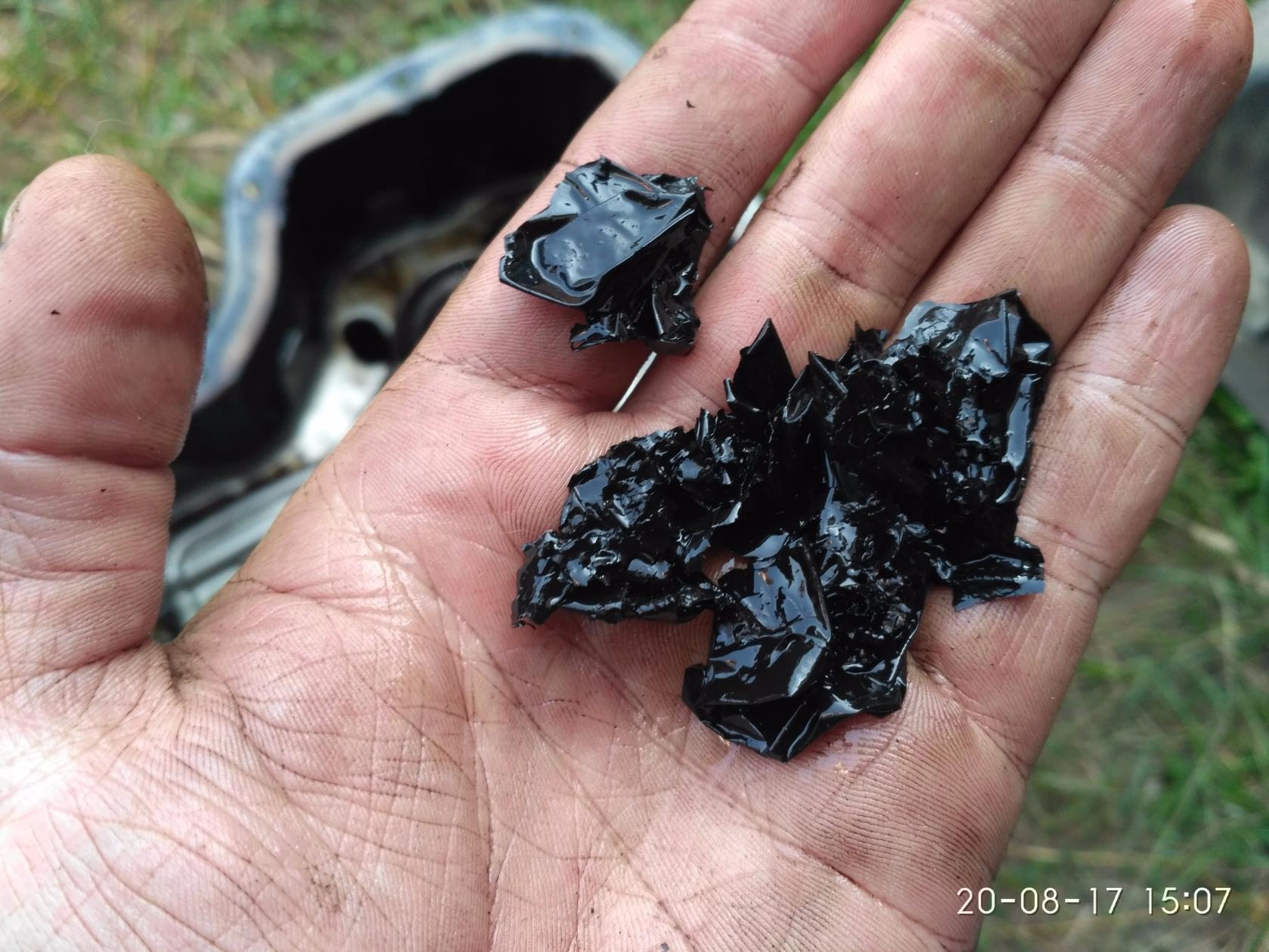

З.Ы. Кстати, летом один из друзей попробовал раскоксовать тойотовский мотор, но не Лавром, а какой-то другой дрянью иностранного производства. В результате чудом успел не угробить двигатель. Краска, которой окрашен поддон изнутри отслоилась и наглухо заткнула маслоприемник. Очевидно разкоксовка растворила грунт под краской.
Не получается фотки загрузить 🙁
