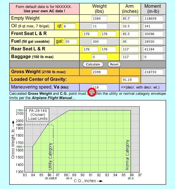

огромное спасибо, но что-то очень хочется еще пожить. смотрим на картинку. при далеко не ожиревших мужиках по 80 кг. и полной заправке имеем 250 фунтов перевеса, а красная точка с графика уехала хз куда. такая же хрень с Ц172, только там перевеса получается 235 фунтов. и это все расчеты с ниграммулькой багажа. ни фотоаппарата, ни кокаколки, ни уж тем более вискарика с закусоном.
спасибо, но я с пилотами, не читающими инструкции на свои самолеты, стараюсь не летать.
рекомендую еще ознакомиться к TCDS FAA на ваш самолет. много полезных бывает вещей узнаешь.

Теперь к документам. От лётчика не читающего инструкции своего самолёта 😉. В отличие от большинства присутствующих я имею и самолёт, и инструкции и могу пользоваться ими, а не только интернет ресурсами.
Всё товариСЧ написал верно.
... Для PA-28-[highlight]140[/highlight] согласно сертификату типа 1964 года действующему и сегодня. Взлётный вес 2150 lb (967кг).
К стати на Пайпер PA-28-151 в августе 1973 года уже дают максимальный вес 2325 lb (1046 кг) на том же 150-сяти сильном двигателе Lycoming O-320E3D.
Мой самолёт РА-28-140 был выпущен в 1975 году. До 1981-ого года летал в Швейцарии в авиашколе и налетал 2000 часов. В 1981г. двигателю делают капиталку и ставят поршни под степень сжатия 8,5:1. Был мотор О-320Е2А 150л.с., стал О-320D2A 160л.с. о чём подробно расписано в документации. Это стандартная и очень любимая в Европе процедура. Тут же в 1981 году в доках на самолёт появляется запись гласящая что теперь это самолёт РА-28-140/160 и взлётный вес теперь разрешён 2325 lb (1046кг) и ссылка на сертификат  РА-28-161 1976года. Всё с печатями, подписями и ответственностями.
А через год, в июле 1982 года взлётный вес РА-28-161 сертифицирован 2440 lb (1107кг) при том же пустом весе и том же 160-сяти сильном двигателе О-320-D3G. Как то так...

1384 lb - пустой вес.
2440 lb - взлётный.
Полезная нагрузка 1056 lb = 475 кг.
4 мужика по 95 кг = 380 кг.
100л топлива = 70 кг.
Остаётся 25 кг на масло, тормозуху, гарнитуры, аптечку, огнетушитель, полувековую пыль, детские игрушки оставленные за задним сидением, тент, инструменты, солнечные очки, памперсы 😉
Чёрт с ним, выкидываем инструмент, игрушки и солнечные очки  , пугаем мужиков чтобы сходили на дорожку 🙂 и взлетаем однозначно в лимитах.
