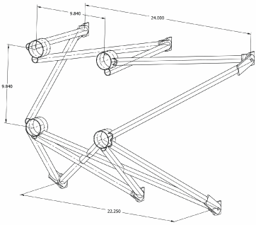

Вопрос по моторамам для Лайкомингов, Континенталам и им подобным.
Вот здесь:
http://www.xp-360.com/engine.asp?engine=0
указаны типы креплений двигателя (Engine Mount Types) - моторамы по нашему:
Type 1 or 2 Dynafocal, Conical (Тип 1 и 2 динафокальная (динафокусная, "дина" центральная), коническая)?
Что они представляют из себя и цем отличаются, как по конструкции, так и по области применения? Например, какую-то мотораму можно ставить на пилотажник, а какую-то только на прогулочный самолет?
Вот это какого типа моторама (подозреваю, что динафокальная)?

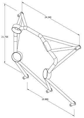

А эта какого типа?
    20,2 КБ · Просмотры: 205

Господа Двигателисты и эксплуатанты Лайкомингов и Континенталей!
Может быть кто-то из вас может дать ответ на мой вопрос:
Вот здесь:
