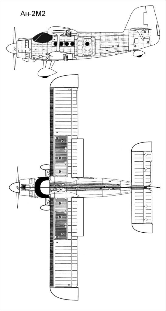

...приветствую всех!!..какие замечательные самолеты!..супер!!это я по поводу Ан-2 с турбовинтовым двигателем...АШ-62 действительно устарел.. а вот по поводу остальной модернизации,   .... ходелось бы услышать убедительное обоснование по поводу передней стойки...ЗАЧЕМ?.... и по авиониике..а чем старая не нравится...?..зачем надо ставить обязательно мониторы?..что бы самолет стоил дороже? ...одно дело на супер лайнерах..с прицельнонавигационными комплексами..а тут то,..тоже не нахожу убедительного ответа ..на вопрос ,..ЗАЧЕМ?...а если по существу...я бы поставил на самолет  АВТОПИЛОТ... для полетов на потрулирование  6-8 часов ..без посадки тяжеловато, а мне приходилось и по 10 пилотировать, с дозоправкой из салона,...и еще не хватает прибора для определения засветок... но это легко решаемые вопросы..!))) 😎

Снова прошу прощения у уважаемого авиационного сообщества, за свое неудачное предложени о модернизации Ан- с ТВД двигателем и переделкой шасси с нововым колесом. Основная идея заключалась в том, что применение носовой стойки позволит  при посадке эффективно испльзовать реверс винта, обеспечит лучший обзор при рулении, вобщем даст все преимущества данной схемы шасси. Первначальное обучение во многих аэроклубах ведется на Як-52 и поэтому мне показалось, что освоение Ан-2 с носовой стойкой будет естественным продолжением учебы на других типах ВС. Тем более, что основная маса всех гражданских самолетов имеют трехстоечное шасси с носовым колсом. Еще раз, прошу извинить. С уважением
Основная идея заключалась в том, что применение носовой стойки позволитпри посадке эффективно испльзовать реверс винта, обеспечит лучший обзор при рулении, вобщем даст все преимущества данной схемы шасси. Первначальное обучение во многих аэроклубах ведется на Як-52 и поэтому мне показалось, что освоение Ан-2 с носовой стойкой будет естественным продолжением учебы на других типах ВС. Тем более, что основная маса всех гражданских самолетов имеют трехстоечное шасси с носовым колсом.

Но переделка Ан-2 не будет ни  проще, ни экомичней.

Турбины мощнее и надежнее (в разы) поношеных АШ-62ир. Тут можно и закончить дискуссию ибо все как день и ночь.
По передней стойке - она Ан-2 как корове седло (или пятая нога). Там все ВПХ завязаны на схему шасси как есть.
Полезете менять и все испортите.
Аргументы о Як-52 и других с носовой - это жиденько.
Я  с этим полностью согласн, правда хотел предложить , чтобы проект был не такимзатратным, носовую стойку взять от Ми-17..
Проект с носовой стойкой рисовал под ТВД двигатель с 5-ти лопастным винтом. Его диаметр меньше, чем у стандартного Ан-2, и конфигурация носовой части отличается. ВПХ характеристики представлял примерно такими, как на Ан-4. Имеется ввиду положение самолета относительно горизонта.

Вариант модернизации Ан-2...
    63,7 КБ · Просмотры: 242
