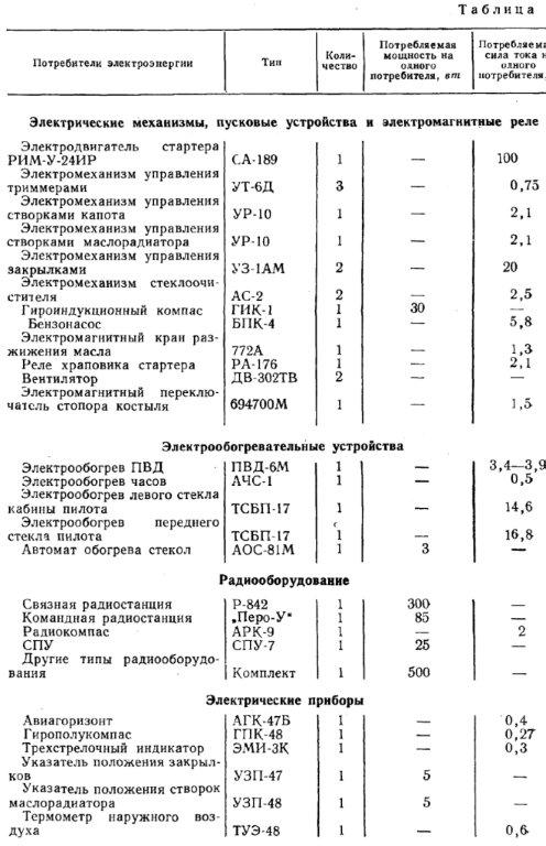

Пусковой ток у СА-189 - до 300А. Средний - 100А.
    72,5 КБ · Просмотры: 241
