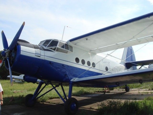

Вот такой Ан-2 в соседней ветке:
http://www.reaa.ru/cgi-bin/yabb/YaBB.pl?num=1298015938
