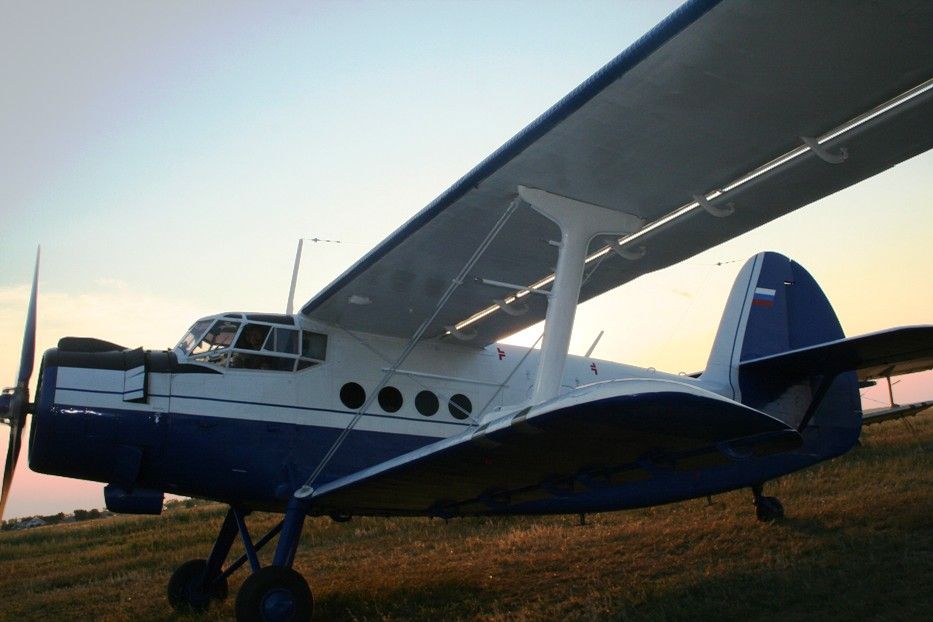

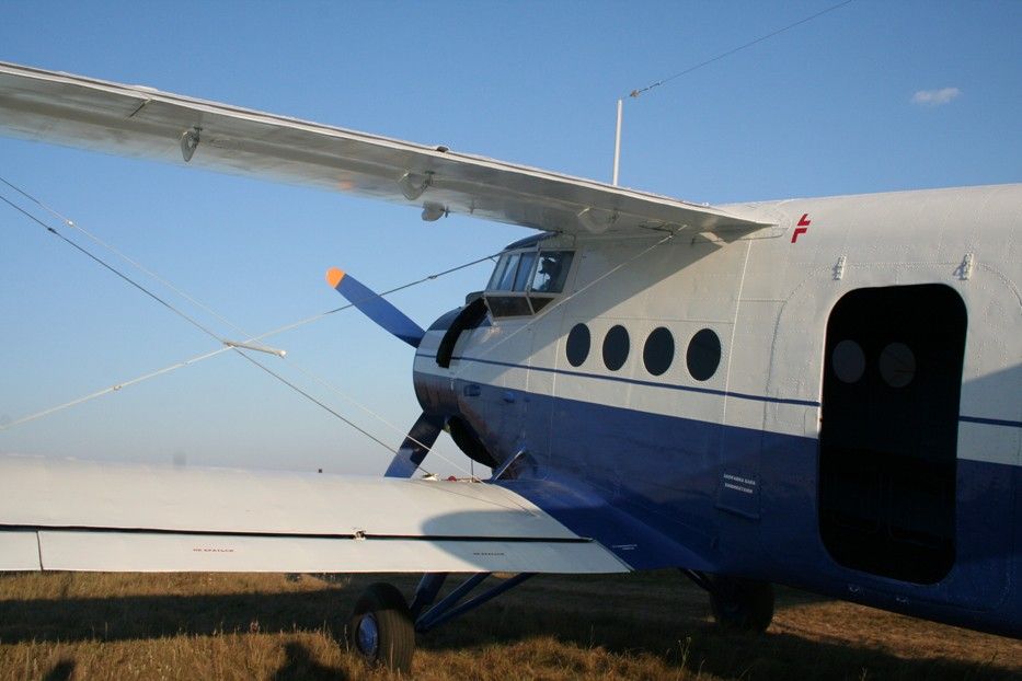

фото хоть и выкладывал, но покажу еще
не стыдно показать.
восстанавливал сам, полная разборка ВС и сборка с ремонтом и перетяжкой. есть фото.
    67,9 КБ · Просмотры: 243
ни каких излишеств
полная аутентичность  с Антоновым
    67,6 КБ · Просмотры: 235
