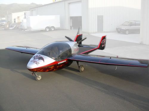

Anderson Greenwood AG-14 Ваше мнение?

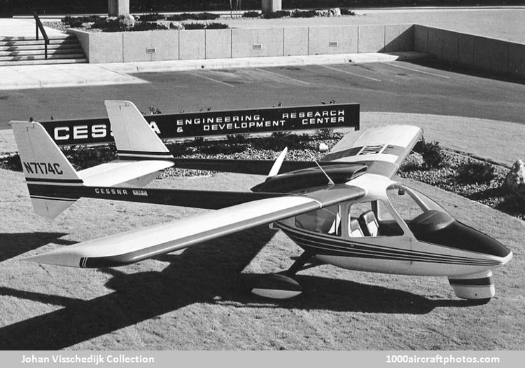

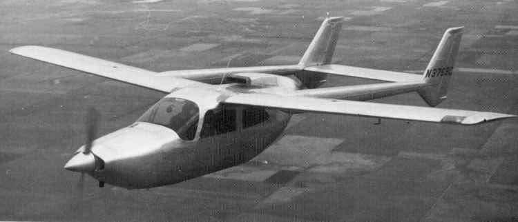

Когда то Cessna, в самом расцвете сил (1971), пробовала аналогичную схему на опытных образцах типа ХMC:
Повозилась и бросила, классику переплюнуть не смогла:
http://1000aircraftphotos.com/HistoryBriefs/CessnaXMC.htm
...я к тому что рабочих чертежей к нему вряд-ли достать, а значит - с нуля все проектировать и пересчитывать заново. Тут вот ближайший современный аналог и может пригодиться. Хотя старичек - да - вполне симпатичен. Винт у него только до жути затенен. Да произведено их было всего 5 штук... может он только в симуляторе в кайф ?
Вот что вики говорит:
While performance was similar to a C-150, the disadvantages:
   * Limited cargo space
   * Boom vibrations ("boom bounce")
   * Different stall characteristics (compared to C-150)
   * Possible reluctance of flight schools to use a training aircraft of unusual configuration
   * High projected construction cost
Самолетик уж очень мне нравитцо. Возможно он только в симуляторе и в кайф, а в реале могбыть и унитаз с крылами. Вот я и спрашиваю мнения у гуров…  Не понятно почему так мало построено самолетов по такой схеме… и акромя затенения винта, какие есть еще камни?

Думаю основные минусы, это большой геморрой в этой компоновке с центровками и развесовками из-за расположения пилотов в спарке. Если второго пилота расположить в центре масс, а первого впереди (тандемом), проблема решается, но пропадает весь кайф спарки и появляются другие проблемы!
А плюсы... плюсы: экономичность в крейсере, хороший обзор, автомобильный комфорт в кабинете, хорошая маневренность - малые моменты из-за компактного расположения  двигателя, багажа, топливного бака и пилотов вокруг центра масс самолета. Более высокая эффективность руля высоты, меньшая парусность хвостовой части и ВО по сравнению с классикой.
Мне лично такая компоновка нравится.
Ну вот начало обсуждению положено. Вероятно "минусы" этого самолёта оказались весомее "плюсов" и поэтому он не сильно распространен.
На этом видео полоса имеет уклон и взлёт происходил "в гору", поэтому так тяжело выглядит.
Ну конечно. Интересно, правда, что наклонная полоса осталась и в воздухе после взлета.

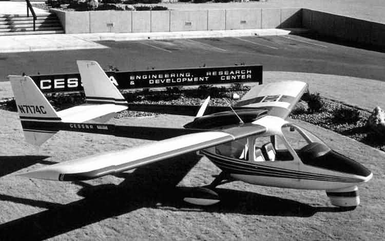

Цессна тоже хотела сделать что-то подобное -Cessna XMC 2577L.
Красивый самолет.
Не получилось...
