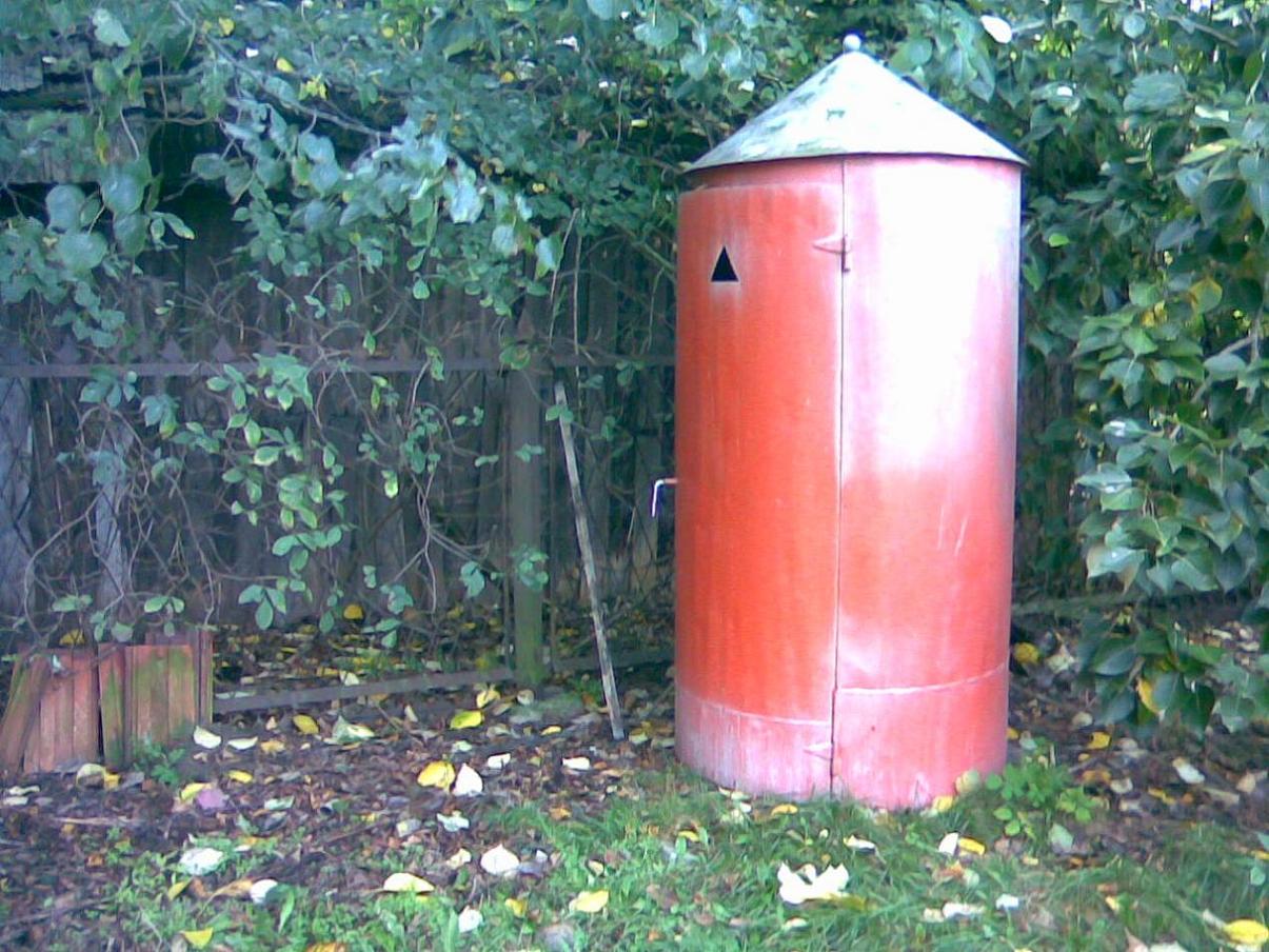

slav -  а  вот  душа  -  у  меня  на  даче  нет  🙂
Тут  Ваша  идея  -  с  круглой  конструкцией  пожалуй  оправдана  🙂   Буду  думать  -  как  построить  душ  в  виде  афишной  тумбы  🙂  Получится  не  сортирное  сооружение  -  а  практически  архитектура  малых  форм  🙂   И  ещё  -  по  секрету  -  я  фанат  сдвижных  дверей  🙂
