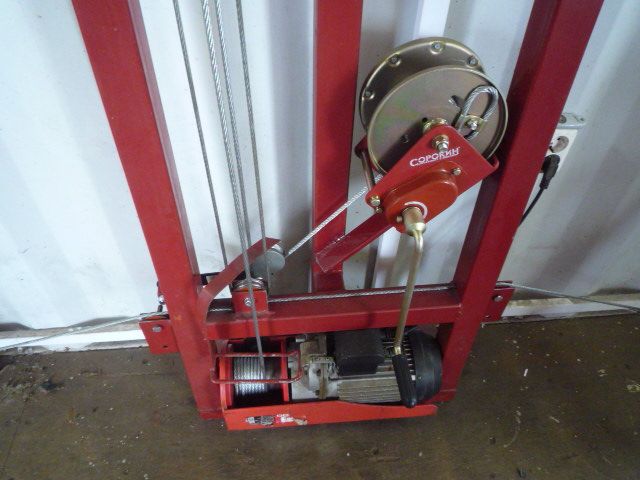

Прошло 7 лет ..

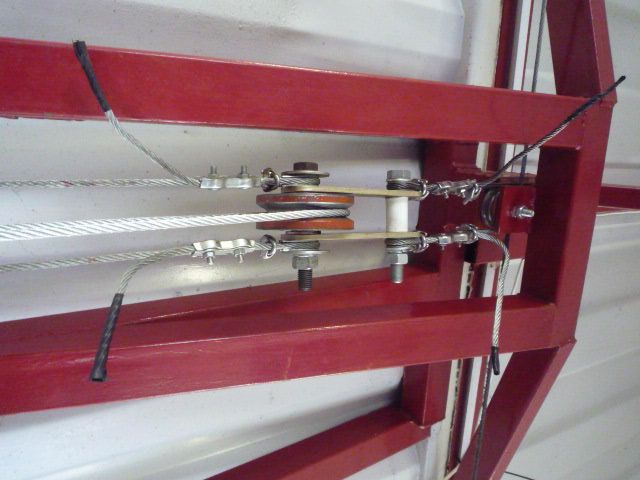

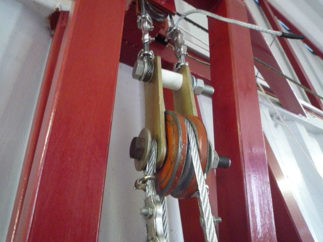

Несмотря на то, что
смущает  как  сделан  узел  ролика  -  через  который  переброшен  трос  от  лебёдки....
он за всё это время ни разу меня не подвёл.
Но поскольку этот узел действительно был сделан не совсем правильно, я решил его переделать.
Переделка была совсем несложной, пришлось купить 2 рессорных серьги от газели и один болт на 16
Результат на фото:
    47,7 КБ · Просмотры: 326
    43,2 КБ · Просмотры: 314

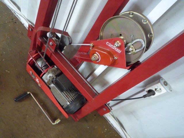

как быть если отключат электричество, или охотнтки за цветметом стырют провода со столбов, вариант ручного открывания предусмотрен?
За 7 лет свет вырубали множество раз, но мне везло и ангар ни разу не оставался с раскрытой пастью 🙂
Однако все эти годы данный червячок грыз моё техническое самолюбие - выходит пьяный электрик может победить продвинутого авиатора  :'(
Посему было принято решение задушить червяка ещё до его рождения.
К тому же в конце квартала надо было спасать НДС  😉

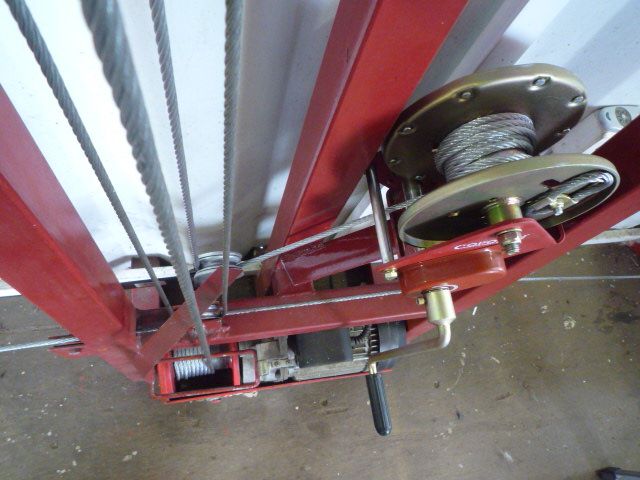

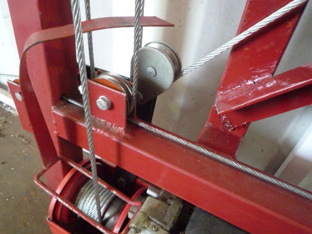

В результате моя фирма купила мне ручную лебёдку, которую я удачно вписал в уже существующую раму, на которой установлена электрическая лебёдка.
Дополнительно пришлось установить ещё один ролик, который перенаправляет трос на ручную лебёдку.
Ручная лебёдка рассчитана на 1,6 тонны, а усилие на тросе порядка 600кг.
Теперь если вырубят свет, то стравив трос с ручной лебёдки, я легко смогу закрыть ангар.
Открыть его теперь тоже можно вручную, правда при этом придётся немножко попотеть.
фотки:

Ручка кстати съёмная, поэтому её можно демонтировать до момента вырубания света.

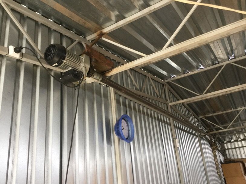

Добрый день.
С интересом читаю ветку о ангарах, воротах.
Дай, думаю и свои покажу может кому глянуться.
Работают шестой год, парусности ноль , не висят над головой и место в стороны не занимают. Поделюсь с удовольствиемhttps://m.youtube.com/watch?feature=youtu.be&v=x7KTLEItovk
@ Vasilevich54
Хорошее решение для самолётного ангара.
Особенно для низкопланов.
Я так понимаю, что тросы после опускания аппарели просто отстёгиваются?
Игорь, а в вашем варианте предусмотрено открытие/закрытие аппарели при отключении сети?
Да, все верно. После опускания ворот,  тросы перецепляю на боковые стойки.
Вал , на который наматываются тросы ( труба 2 дюйма ) , вращается китайским тельфером с мотором 1,2 кВт.
В качестве аварийной системы электропитания использую резервный генератор.
С уважением, Юрий. Днепропетровск
