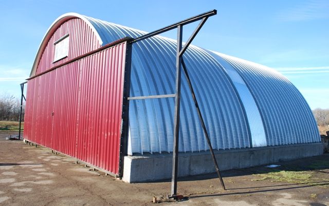

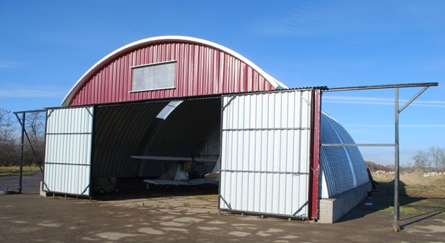

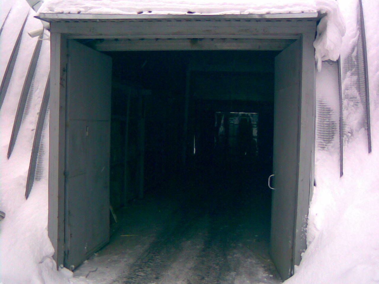

Ворота на таких ангарах могут быть и такими вот (сбоку, то есть). Чтобы снег зимой не чистить. А для авиаторов - и вдвое-втрое пошире их можно сделать, а створки ворот - в "гармошку" при открытии "складывать" внутри тамбура, чтобы опять же снег не чистить...
Только цена ангара с такими воротами заметно подрастёт, так как силовой каркас ворот и тамбура появляется. Лишний металл и работа тоже денег стоят...

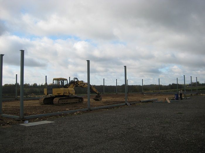

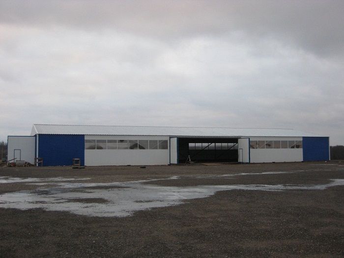

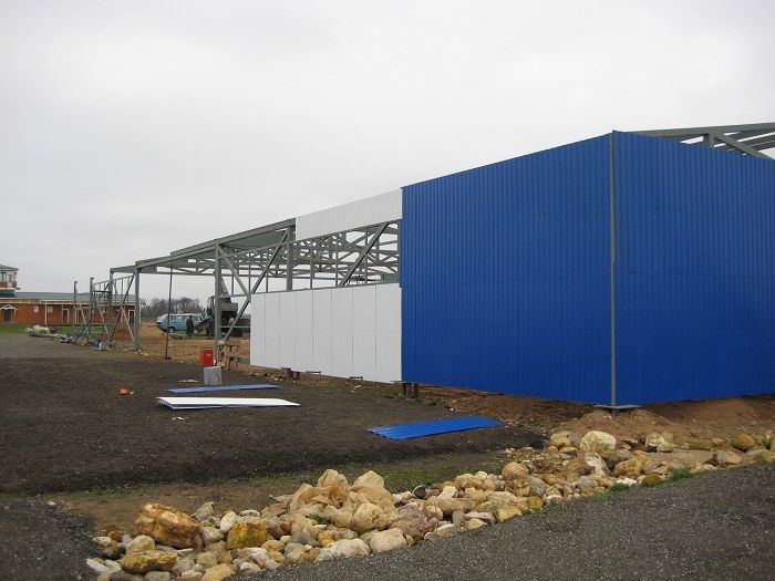

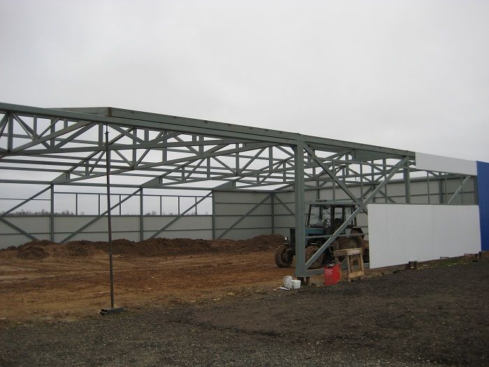

Может кому интересно фотоотчет  возведения нашего ангара:
    78,2 КБ · Просмотры: 247
