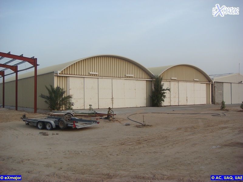

Ангары для ВС.
Так там же Африка - где ты видел снег в Африке? У нас такая конструкция сложится в первую же зиму ;D
Я думаю, что из готового набора, будет дешевле и чётче!
А готовые наборы не производятся - они появляются сами? ;D
Моя конструкция была собрана из готовых деталей одним человеком за месяц, включая обшивку листом, сварка при сборке не применялась - только болтовые соединения.
Ну а готовые детали были сделаны этим же лицом в мастерской не далеко от аэродрома 😎
Интересно , а какую снеговую нагрузку этот ангар выдержит ?
...надо позвонить индусам, конструкторам!
...и спросить, вообще видали они когда нибудь снег!
...в Эмиратах снега не бывает по определению...
...штормы - бывают!
...песчанные бури бывают...
...везде на дорогах световые табло предупреждающие о силе ураганов!
...как на фото ангар!
...выдержит тонн 65! :IMHO
/me

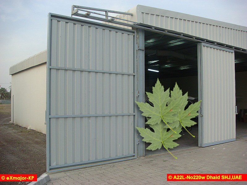

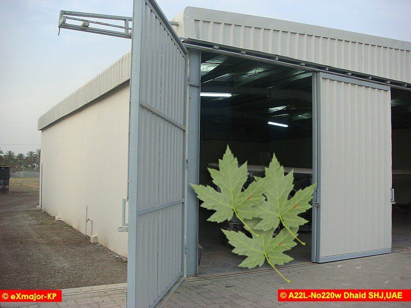

Павел Сергеич, отдельное спасибо за фото четырёхстворчатых ворот; именно такие хочу!
А листики  не от той травки того растения использовал что бы что-то прикрыть 😉
@ Айрат...ну как можно от опытного взора, что-то скрыть?
...даже листочками от Чинары!
;D
...Уважаемый!...а идея для "механизма" створок и в правду заслуживает внимания!
...особенно малые вылеты "корамысла"!
...вот масштаб покрупнее!(...на фото!)
...правильно, зачем велосипед изобретать!!!
...думаю и для молодёжи сгодиться!
...как думаешь @ Sixe?
...у тебя пока вместо ворот зият огромное пространство!
/me
    96,3 КБ · Просмотры: 297
    90 КБ · Просмотры: 299
...как думаешь @Sixe?
Если присмотреться к моим фото по-внимательней, то будут видны направляющие на передней ферме для коретки створок ворот типа "гармошки", а "Ваши" ворота я видел ещё на "Аэросвите 2008" в ангаре, в котором строили "Мрию" и наличие отдельной рельсы для каждой ствроки мне не понравилось. В моём случае с каждой стороны всего по одной каретке на стыке второй и третьей створки и такие ворота проще уплотнить.

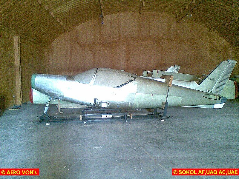

...Набор каркаса, рядом ангар уже готовый!
...из нутри пропененный - жаро-изолированный!
...в Вашем случае морозо-стойкий конечно!
...на фото видно, как выглядит негорящая жаро-изоляция внутри ангара!
/me

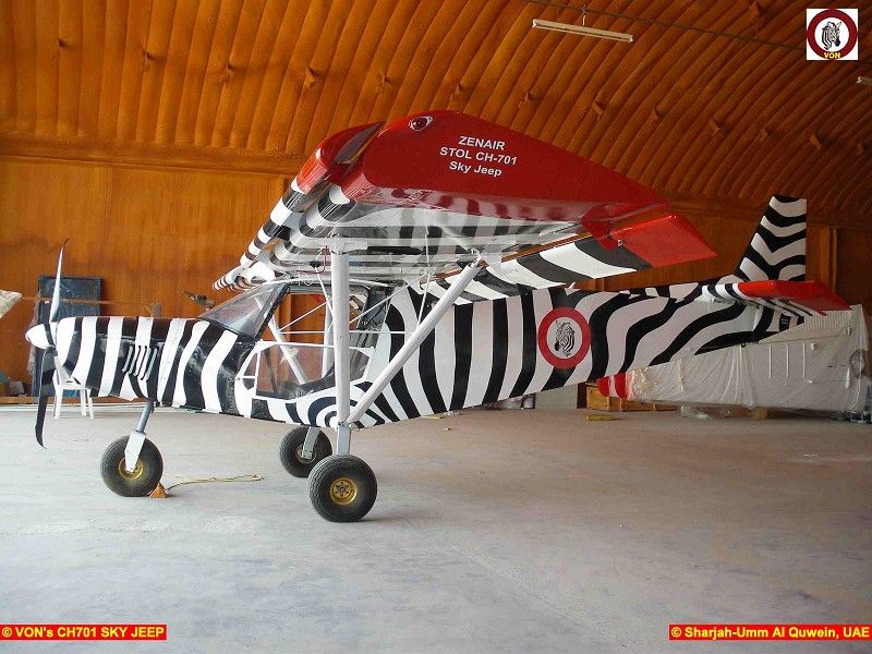

...на этих фото видно тоже не плохо...ИМХО!
...как выглядит негорящая жаро-изоляция внутри ангара!
/me

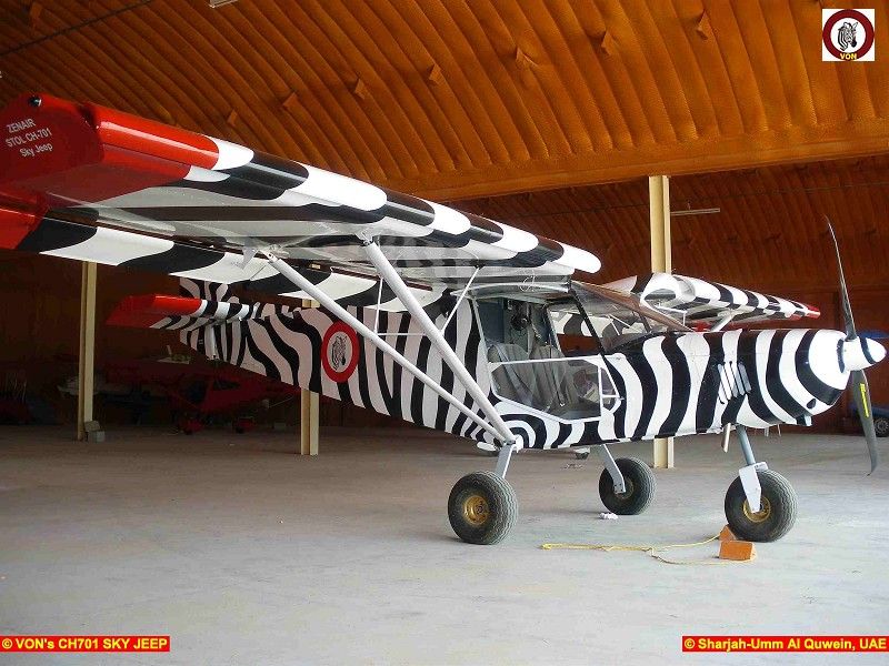

    101,3 КБ · Просмотры: 260
    101,4 КБ · Просмотры: 269
    143,2 КБ · Просмотры: 258

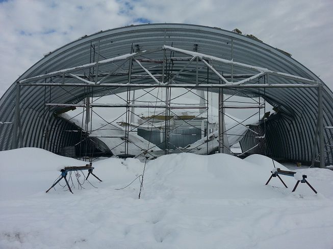

В Алматы после снегопада!
Выпало около полуметра снега и ангару конец.
На первый взгляд - просчет конструктора, слишком широкий и низкий, т.е. большой радиус.

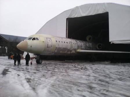

Россия в последнее время подтягивается, и наша компания не исключение (http://svdtent.ru). В принципе, в строительстве мы используем проверенные временем технологии наших европейских и американских коллег, но в некоторых моментах мы уже обладаем своими ноу-хау. Например, система утепления ангаров. Да, многие не знают, но тентовые ангары можно утеплять! Что мы успешно и делаем.
Второе ноу-хау, подсмотренное, правда, у иноземцев - ангар на двутавровой балке. В России кроме нас никто не делает. Преимущества - возводится за 24 часа. Круть!
В общем, если кому надо консультацию - обращайтесь. Все бесплатно.
Напоследок пара фото наших проектов:
1 - ангар для Як-42, утепленный, 46х51м

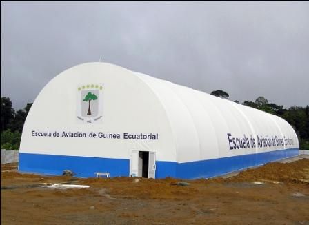

2 - просто интересный проект, Экваториальная Гвинея, тренажерный комплекс.

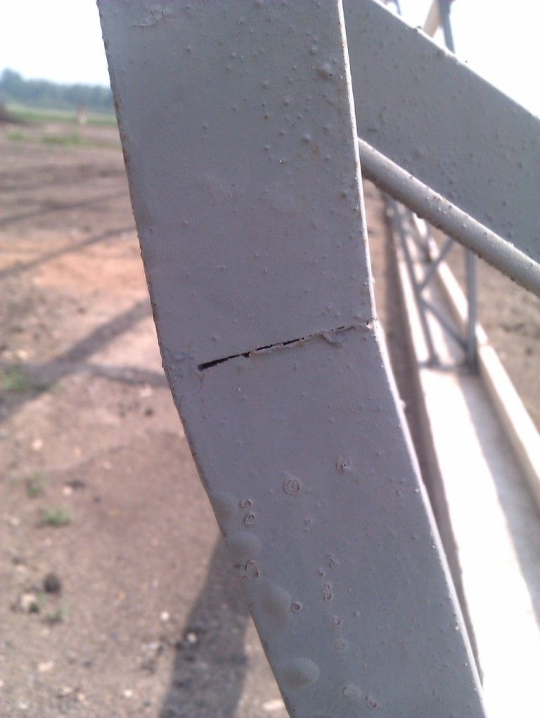

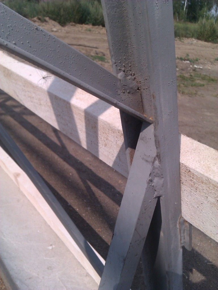

Некачественные ангары, внимание!

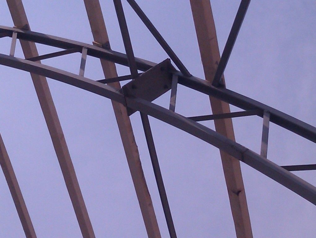

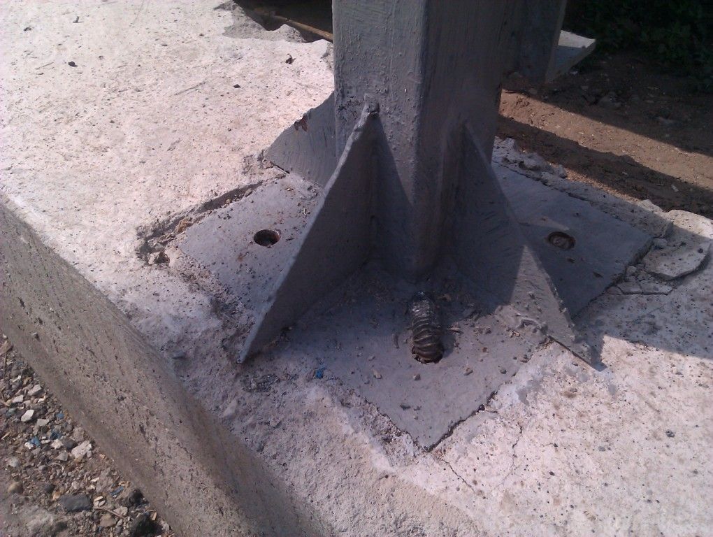

Уважаемые господа! Довелось мне недавно посетить одну площадку, на которой был замечен каркас под ангар. Профессиональное любопытство заставило пойти и изучить сооружение. Сказать, что я был поражен - ничего не сказать. Качество и конструкция ангара удручающая и опасная. Ниже выкладываю фото "дефектов" с комментариями. Надеюсь, что небольшое изучение этих дефектов поможет нынешним и будущим владельцам ангаров оценить другие конструкции.
1) Крепление опорной площадки фермы с помощью 1 (!) куска арматуры... Явный косяк монтажников, надежность стремится к нулю.
2) Разрез швеллера, для обеспечения изгиба... Жуткое решение.

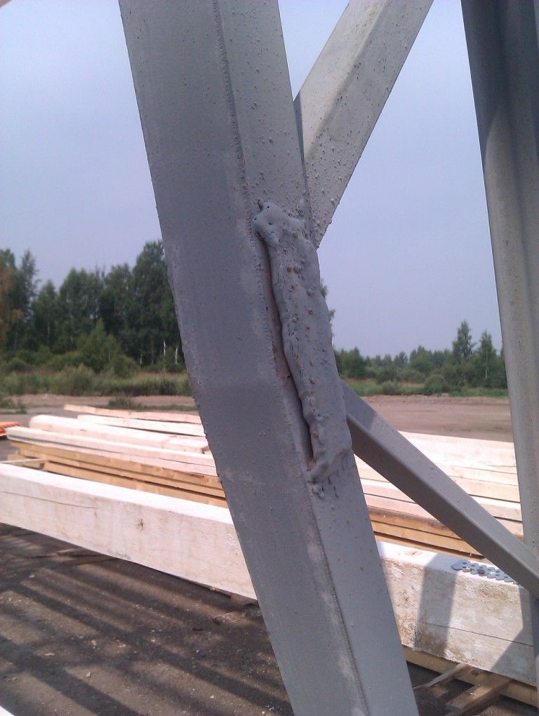

3) Для "усиления" швеллера в месте разреза приварена пластина... Качество шва расстраивает... Отмечу, что на некоторых фермах установлено по 1 пластине, где-то шов проварен, где-то нет...

Продолжение:
4) Метод и качество крепления заполнения фермы (уголком) сомнительно...
5) На весь ангар имеется всего 3 (!) балки продольного набора (продольные связи). Видимо, "конструкторы" предполагают, что деревянные балки в достаточной мере выполнят работу стальных....
Итог: в качестве картошкохранилища или сеновала потянет, а вот ставить туда серьезную технику я бы поостерегся...
Вывод: изучайте внимательно то, что покупаете. Обидно, сэкономив 100 тысяч рублей на ангаре, потерять пару миллионов.

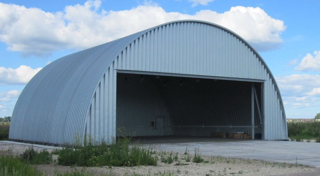

А у нас в Перми вот такой ангар для ЧЕ-29 достраивают (осталось лишь ворота подъёмные смонтировать).
18 на 18 метров, утеплённое исполнение, заливной бетонный пол. И рассчитан изначально на снеговую нагрузку в 320 кг/кв.м...
    76,9 КБ · Просмотры: 269
Аааа, бескаркасник. Ничего не могу сказать, просто некое субъективное недоверие.
Хотя все зависит от того, кто строит и как строит. 320 кг/м - нормальная нагрузка, радиус кривизны приличный, должен держать.
Какое утепление, кстати? Полиуретан напыляют или минвата? Что по деньгам, по идее недорого должен стоить.
Фирма, которая этот ангар строит, за 12 лет построила уже более 200 таких ангаров по Пермскому краю. Ни один ещё не завалился, хотя у нас 5-ый снеговой район.
Утеплитель - базальтовое волокно (в матах) между двумя стальными оболочками. Самый реальный и беспроблемный утеплитель (из опыта эксплуатации), кроме цены, конечно же.
Обошёлся заказчику недёшево. Но самолёт для него строит в три раза дороже. Так что всё соответствует желанию и возможностям заказчика. Заливной пол, ворота подъёмные (как у американцев), калитка в тыльной части и все инженерные системы уже готовы. Осталось навесить створку ворот и можно эксплуатировать...
