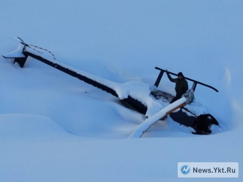

АП Robinson-44 в Якутии

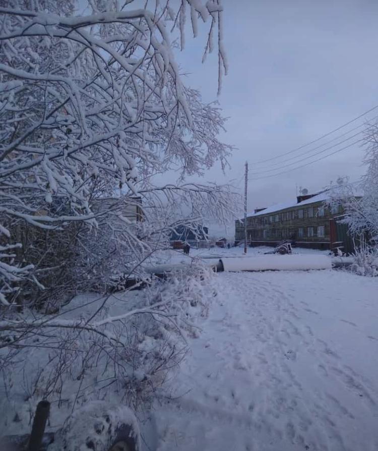

Согласен на 146%. Когда в Зырянке работал, пересекая хребет Черского (в тот же Сасыр постоянно мотались, только называли его не Сасыром, а Улаханом), всегда думал: не приведи, Господи на вынужденную в этих местах брякнуться. Там даже летом - кисловато себя чувствуешь, а зимой - вообще, кранты. В рубашке родился парень.
Там сейчас снега по грудь пухлого.
В ущелье альпинисты восхождения делают.
Правда тепло. В Хонуу -7. В горах холоднее. По местным меркам жара)
Думаю МЧС винить не в чем.
Якутия специфична. Огромные пространства, мало людей.
Но всегда один за всех и все за одного. Не долетит вертолет - дойдут люди. Хорошо что все хорошо)
(Теща живёт в Хонуу, всем привет)
