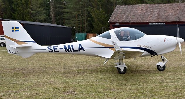

Aquila A210. Давно присматриваюсь, но не внушают уверенности ЛТХ:
Вес пустого - 490 кг
Взлетный вес - 750 кг
Полезная загрузка - 260 кг. (из них топлива 2х60л - 90 кг.. пилоты - 170 кг)
Все бы хорошо, НО смущает,  что всю эту массу тащит обычный 100-сильный Ротакс! Сколько, как вы думаете этому самолету нужен разбег при полной загрузке???  Уместится в стандартные 400-метров???
И что вообще можете сказать по этому самолетику?

Есть много самолётов со 100-сильными Ротаксами, подобной массы, с разбегом до 350 м. Больше смущает худосочная задняя часть фюзеляжа...
У нас с 400 м несколько лет летала такая машина. Могу сказать, что это добротный и комфортный самолет, правда несколько перетяжеленный. Я выполнил несколько полетов на нем и управление его мне нравится. Несмотря на обтекаемые формы, максимальная скорость не превышает 210 км/ч, вероятно из-за большого взлетного веса. Наш А-32 летит быстрее. Сравнение было сделано в полете в прохладную погоду. Один раз летом, летая на А-32, встретил в воздухе такой самолет и попросил пилота дать полную мощность, что бы сравнить максимальные скорости, но он отказался, сославшись на высокие температуры двигателя.

Я , конечно, на А32 далеко не летал, но в воздухе слышал радиообмен между пилотами, кто с какой скоростью летит на слет. Надя на А22 летела в Коктебель со скоростью 140 км\ч. ( я на Евростаре 180 км\ч ) На А32 ( по словам пилотов ) крейсерский режим 180км\ч - это максимум.
Я летал на своем ТЛ2000 с Кригером ( он на  Аквиле)  в Косов с постоянной скоростью в крейсере 210км\ч. - это с расходом 17л ( 60% )
Юра, не тешь себя надеждой, что твое тряпочное крыло с клепанным фюзеляжем 😉 обгонит не то, что Аквилу, ( ТЛ 2000, Фаету ) а хоть какой то пластиковый самолет. ;D ;D ;D и не смеши людей  😉;D ;D ;D
На сколько поспорим, что А-32 летит быстрее, чем Аквила Кригера?
На сколько хочешь, только через нотариуса ;D , не всегда получается получить выигрыш  :'(,  ну и при условии, что мы должны сравнивать одинаковые вещи ( может у него два цилиндра прогорело ?) 😱  , при одинаковых оборотах и т.д.

Я думаю, Вирус СВ не сертифицирован в том классе, как Аквила, поэтому и легче. Почему все стараются втиснуться в класс ультралайтов ? 😱 - потому, что для сертификации в этом классе нужно ответить на двадцать вопросов - летит и Слава Богу, одним словом - велосипед. В следующем классе - еще на триста вопросов больше. и т.д. По АП23/CS23 - там их за тысячу или полторы, ( я еще сам все не прочитал ) но этот самолет- уже такси и пригоден для коммерческого использования. А если коммерция - то должен быть надежен во всех отношениях. Но это мое, поверхностное  🙁 мнение и я сам только в этом пытаюсь разобраться

у Вирус СВ есть сертификат типа EASA правда по категории CS-LSA (там 600 кг), которая как раз насколько я понимаю и пришла на замену JAR-VLA.
Правда прочности это ему вряд ли добавило, сертифицировали просто самую полную комплектацию с крюком для буксировки и оборудованием для ночных полётов.
Уверен, что при желании и финансовой обоснованности А22\А32 тоже вполне можно было бы также сертифицировать.

Тут главное, что самолёт имеет сертификат, который вы в жизни не получите и самолёт продают в летные школы для обучения.
Самолёт должен быть дубовый и готовый к неаккуратным посадкам.
Иметь хороший обзор и быть всепогодным, а это как раз нагрузка на крыло приличная.
Задачи другие и они выполнены.
