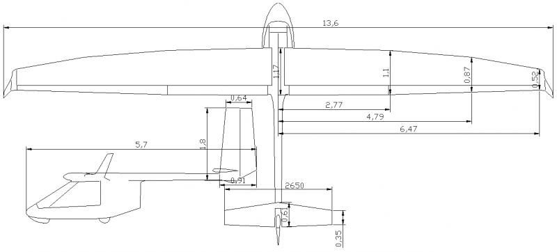

Очень красивый аппарат, очень удачная компоновка, по сути- большая авиамодель,а если его в дереве воплотить?
http://vimeo.com/39325401
Размышляю последнее время на эту тему,очень много.
Тем более варианты постройки микролифтового планера всплывают на форуме довольно часто...
Преимущества:
-самое главное- вес до 115 кг
-мобильность, хранение в обычном гараже
- возможность старта за автомобилем, или с помощью пара-дельта-планерных лебедок, прямо на ихних местах полетов.
Конструктив прототипа конечно не для домашней постройке, но немного изучив тему понятно, что в дереве его воплотить не так уж и сложно, пусть с небольшими отступлениями от геометрии и с прибавкой в весе.
Для справки,оригинал обтянут термоусадочной самоклеющейся авиамодельной пленкой-тканью Oratex производителя авиамодельных пленок Oracover, она довольно доступна в России
Что лично я наразмышлял:
Конструктивно-силовая схема-подкосный( ? , еще обсудим ! ) высокоплан с деревянным лонжероном, пенопластовыми нервюрами, окантованными 1мм фанерой, лобик зашит фанерой 1мм в корне и 0.8мм к законцовкам
Закрылок, элерон- два варианта: либо наборный с фанерными(0.6мм) лобиками либо пенопласт зашитый тополевым шпоном 0.6мм( чисто авиамодельная технология, кстати очень удачная!крыльями такой конструкции можно землю копать как лопатой))))
Хвостовое оперение- наборное, класически-авиамодельное,сьемное, как говорится ничего нового, но с одной особенностью не присущей сла- стабилизатор цельноповоротный,две половинки, одеты на шарнирную  карбоновую трубу( не знаю как правильно назвать этот узел, он очень часто применяется на радиоуправляемых планерах,если надо- нарисую).
Все плоскости обтянуты тканью Oratex
Фюзеляж- из дюралевых труб рама кокпита, нижняя балка, вертикальная стойка- фанерно- сосновая по типу планеров БРО,формообразующая обтекаемая нижняя часть - сендвич стекло-пена-стекло,остекление 2 мм оргстекло.
Хвостовая балка- наборная из фанерных шпангоутов,зашит фанерой и поверх фанеры-углеткань под45град, по типу планера Карбондрагон.
Дело в том что я Авиамоделист с большим стажем поэтому в моих мыслЯх перенос некоторых решений на этот планер.По крайне мере я в этом ничего зазорного не вижу...
Сам до этого СЛА не строил, только авиамодели, иногда очень большие( 5 м копия ретро- планера).
Сразу скажу- авиационное образование имею,действующий пилот.
спросите зачем мне все это и "а что,в жизни не хватает"-отвечу сразу, Очень хочу планер!!!!!
Прошу вас вступить со мной в дискуссию,закидать помидорами, и тп вобщем давайте обсудим!

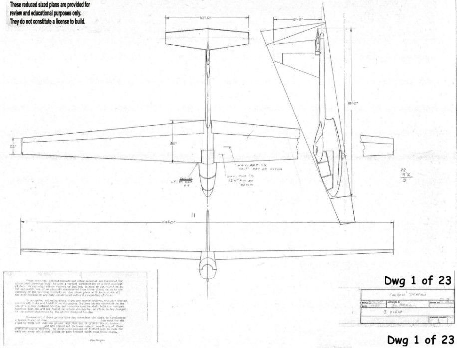

А "Carbon Dragon" чем не подходит, и из дерева, и компоновка похожая.
    61 КБ · Просмотры: 1.023
Не то чтобы не подходит- просто не приглянулся сразу, да и лонжерон у него стеклопластик, в дереве они будут тонну весить.
И судя по видео( а пересмотрел я их все и неоднократно), у него проблемы с поперечной управляемостью на малых скоростях, что не есть гуд!
А многие конструктивные решения у него очень даже, перенимать можно!

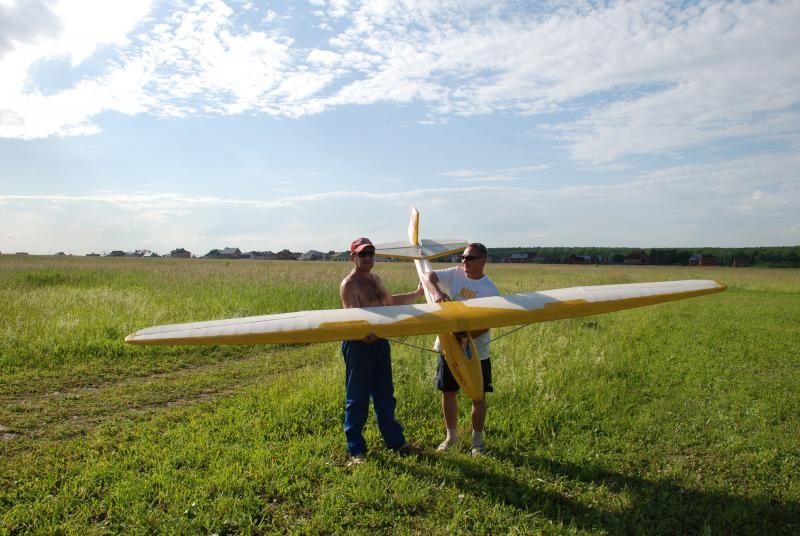

По поводу строить из пластика и " почему из дерева"- вы не представляете какое удовольствие работать с деревом:

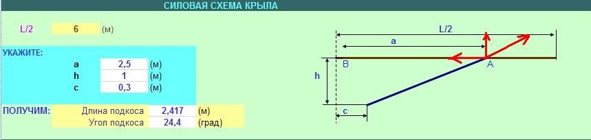

Хочу попросить общественность вот о чем.
Я пользуюсь программкой для расчета конструкции-так называемой JAR VLA.Прошу тем кто в теме-перепроверить по возможности полученные данные,особеннопо части усилий в полках и подкосе.
Лонжерон руками я пощитал,по кондратьеву,вроде сходится +-10%,а вот с подкосом сложнее-запутался в заумных формулах,а простого способа расчета не нашлось.
Эта программа вроде считает усилия в подкосе,а вот перепроверить-не могу  🙁
Программа во вложении...

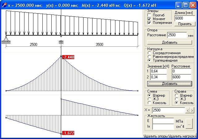

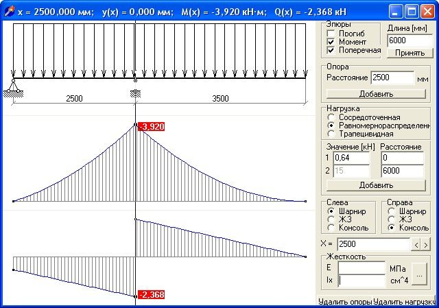

В приведённой ссылке, считается крыло прямоугольное в плане. Если будет крыло, подобное "Археоптериксу", то распределение нагрузки будет отличатся (приближённо можно считать, что распределение пропорционально хордам).
Нет там ничего заумного. Раскладываете силу в узле крепления подкоса на две составляющие, по оси подкоса и по оси крыла. В результате величина силы на подкосе равна силе в узле делённая на синус угла между подкосом и крылом. Ссылка на книгу "Нормы прочности спортивных планеров"  http://yadi.sk/d/z7MId87hHPYCA . Эпюры изгибающего момента и перерезающей силы по программе http://yadi.sk/d/GdFoZRyo19Rki

Я правильно понимаю, что щитая крыло как прямоугольное мы только упрочняем конструкцию?
Консольная часть упрочняется (скорее всего излишне), Пролёт ослабляется (если сечение лонжерона после узла подкоса постоянное, а сужение небольшое, то ослабления не будет) Для примера, эпюры при трапецивидном распределении.
    59,6 КБ · Просмотры: 680
Сечение после подкоса- имеется ввиду от подкоса до фюзеляжа?
Геннадий, вам спасибо.Так ваш вердикт- программу можно использовать?
