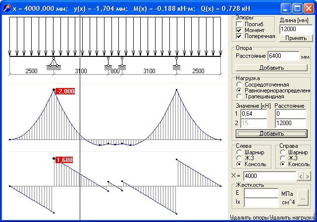

Хочу представить общественности еще один вариант крыла
http://vimeo.com/29536897
Цельный центроплан, сьемные консоли и без подкоса
Как считаете, такая схема по сравнению с подкосным крылом сильно проиграет в весе? Или может наоборот?
Или может такая схема + подкос?
Конструктивно мне кажется такая схема много проще в изготовлении( 3 части крыла по 4м) и в транспортировке в том числе.

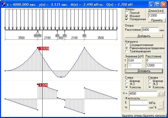

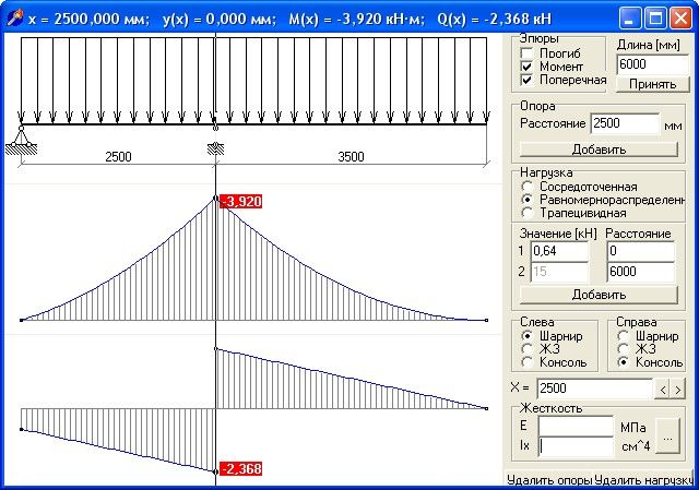

По отношению к подкосному крылу, вес будет больше, на сколько, зависит от конструкции и применяемых материалов.
Такая схема с подкосом будет тяжелее консоли с подкосом, имеющей шарнир в корне. Кроме того, при выбранном положении узла крепления подкоса, на стыковочный узел секций будет действовать значительный изгибающий момент (не сильно отличающийся от момента в узле крепления подкоса). Если уменьшить длину консольной части, то можно значительно уменьшить момент на стыковочном узле, но увеличивается длина подкоса.
В изготовлении сложнее (если делать крыло из дерева), в основном из за наличия стыковочных узлов секций. Решающей причиной на применение этой схемы может быть вопрос транспортировки, если нет возможности перевозить шестиметровые консоли. Эпюры на рисунках, для равно распределённой нагрузки и постоянной жёсткости. Первый, для подкосного крыла с шарниром в корне. Второй, по предлагаемой схеме, с креплением, как на Археоптериксе. Третий, с изменённым положением узла подкоса.
