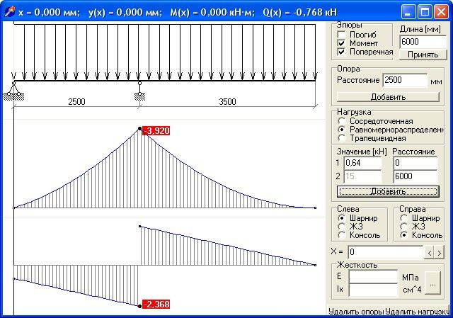

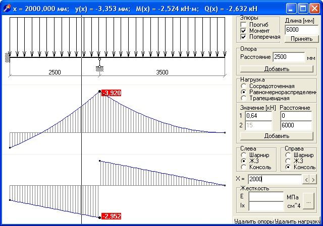

Сравнив эпюры изгибающего момента подкосного и свободнонесущего крыльев, легко убедиться, что в плане весовой эффективности подкосное крыло оставляет свободнонесущее далеко позади - особенно в обсуждаемых удлинениях. Смешивая в одну кучу головную боль от процесса проектирования узлов и агрегатов и увеличение массы этих узлов, Вы, уж извините, но просто демонстрируете неумение просуммировать массы лонжеронов и узлов одной схемы и сравнить их с соответствующими массами другой, прибавив еще подкосы и узлы их крепления. Мой вывод прямо противоположен Вашему - в том числе и относительно головной боли (считая нагрузки, приходящие на узлы). Вы серьезно считаете, что узел, рассчитанный на тонну нагрузки, полностью равнозначен узлу на 10 тонн; я - нет.
при том, что остаются все минусы (по аэродинамике подкосного крыла.)
Было бы интересно услыхать обо ВСЕХ минусах подкосного крыла, кроме дополнительного сопротивления собственно, подкосов - мизерного, кстати, при правильной их профилировке. А о плюсах поговорить - нет: разнице в жесткости, деформациях и прогибах и пр.
Если на подкосном крыле консоль цельная, то шарнирный узел крепления получается  проще и легче.
...и длина частей крыла также возрастает. Более того - если теперь сравнить еще и третью схему, включив в сравнение кроме свободнонесущей, классической подкосной с шарнирной навеской, еще и подкосную с моментной навеской центроплана с фюзеляжем и центроплана с ОЧК, можно увидеть, что площадь эпюры изгибающего момента (косвенно говорящей о весе крыла) минимальна именно на этой схеме. Понимая, что эти эпюры неодинаково знакомы всем, добавлю понятный уж точно всем, довод : на Ан-14 (Пчелка) и Ан-28 конструктивная схема крыла именно такова - попробуйте опровергнуть Олега Константиновича. И с головной болью проблем, похоже, не было ; и с длиной подкоса каждому, знакомому с регулируемыми наконечниками - также.
Может быть я и ошибаюсь, но я думаю, что в конкретном случае (если сравнивать подкосное крыло с шарнирной и моментной заделкой), большого выигрыша в массе не получится. Уменьшение массы лонжерона на пролёте от подкоса до фюзеляжа, частично компенсируется увеличением массы, за счёт стыковых узлов. Изгибающий момент на узле 2,5 кН*м (204 кгс*м), если предположить (точно не знаю), что на "Пчёлке" стыковой узел у фюзеляжа, то у этой конструкции в этом месте 1,5 кН*м (102 кгс*м)           Подытожив сказанное, я всё таки остался при своём мнении, если сравнивать подкосную схему, то выгоднее применять шарнирную заделку с цельной консолью (если нет необходимости уменьшать размеры в разобранном виде). Если сравнивать свободнонесущие крылья, то выгоднее разделить крыло на три части.

Прикидывая сечения верхних полок в обоих случаях, имеем
Свободнонесущая консоль с очк:
- в корне 45х50 у разьема 30х30 далее к концу 10х10
Подкосное крыло, цельная консоль:
- в корне 10х20 у подкоса 20х35 далее к концу10х10
Мне кажется экономия в весе даже с учетом веса подкоса( к примеру, дюралевая труба) на лицо...
Задачу убедить лично Вас я не ставлю (впрочем, как и любого другого): хотите - слушайте; хотите - нет.
Замечу, однако, что, если вначале речь шла о бОльшей массе, то теперь уже - о малом выигрыше: это уже подвижка. Насчет же разного рода "частичных компенсаций", мне кажется с бОльшей уверенностью может судить сделавший больше этих самых стыковых узлов и лонжеронов: боюсь, вряд ли это преимущество на Вашей стороне.
Не стОит ломиться в открытую дверь - иначе, почему подавляющее большинство подкосных высокопланов сделаны именно так: здесь ничего нового Вы не открыли: я сам постоянно повторяю, что если нет жизненной необходимости менять что-либо, есть необходимость не менять ничего . Бывают, однако, конкретные случаи, когда типовое решение либо не подходит, либо является явно проигрышным - в случае Пчелки, например (Так, изделия конструкции Вашего покорного слуги, Ларос-100 имеет шарнирный узел навески крыла на фюзеляж, а МАИ-223 - моментный).
Собственный же проект каждый делает по своему разумению, а моя задача лишь дать аргументированную пищу для размышлений, а не склонять к какому-либо решению
