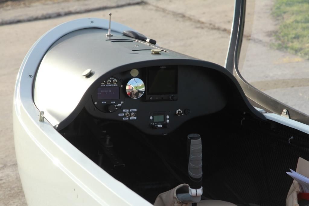

Планер сделанный в рамках проекта "Оранжевый демон" на базе серийного АС4-115. Сам планер имеет аэродинамическое качество - 32. Лёгкий и удобный в сборке. Просторная кабина, регулировка поста управления РН и регулируемая спинка позволит насладиться полётом пилоту любых габаритов. Скорость максимального качества 100-110 км/ч в зависимости от загрузки. Vne=220 км/ч. Размах крыла - 12,6 м. Управление лёгкое и интуитивно понятное, потому что планер задумывался как послешкольный или для полётов выходного дня в своё удовольствие.

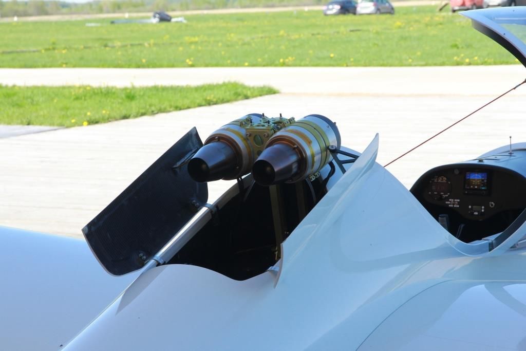

По мотоустановке:
Два двигателя JetCat P300Pro с тягой по 300Н каждый, убираемые в мотоотсек посредством электропривода. Мотоустановка предназначена для взлёта, набора высоты и поиска восходящего потока. Запуск в воздухе и долёт возможен как на двух, так и на одном двигателе. Объём бака - 37 л, топлива ТС-1 с маслом ИПМ-10 или аналог. Данного объёма хватает на 70 км полёта (зависит от погоды, мастерства пилота и загрузки). На взлёт и набор высоты 800 м потребляется около 8 л топлива.

- прибор Garmin G5 (комбинированный прибор с авиагоризонтом, высотомером, УС, вариометром и компасом).

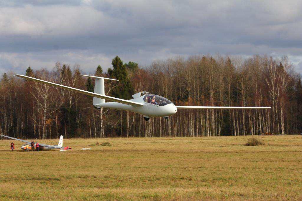

Этот борт участвовал в показательных полётах на аэродроме Щёкино:

То, что у самого планера ресурс приличный в этом сомнения нет, а меня больше интересует ресурс двигателей и стоимость их ремонта после выработки ресурса. Какое качество при выпуске интерцепторов и закрылков в посадочное положение? (если такое имеется) Какая эксплуатационная перегрузка? Расчётная или по статиспытаниям?
Межремонтный ресурс 25 ч. Стоимость ремонта 350-500 евро за каждый (не помню точно). Это замена подшипников и балансировка. Количество практически не ограничено. Предвосхищая комментарии о маленьком межремонтном ресурсе в сравнении с авиационными двигателями, скажу, что на взлёт и набор высоты для работы в восходящем потоке я трачу 4-5 мин на двигателях. МикроТРД постоянно совершенствуются. Ещё 10 лет назад я бы не ставил их на планер с человеком на борту. 5 лет назад с большими оговорками. Сейчас безопасность их эксплуатации в качестве взлётно-долётного двигателя считаю приемлемой. Работаю с такими ТРД 11 лет. Закрылка нет. Интерцепторы в полностью выпущенном положении уменьшают аэродинамическое качество в 4 раза (расчётное максимальное 32). Перегрузка +5,2/-2,6. На +5g каждый планер проверяют на стенде в собранном виде. Полное исследование не проводили, не ломали консоль.

Эти движки кушают керосин, как бык помои... в наборе за пять минут пять литров. Так никаких баков не хватит. Межремонтный ресурс короткий, запчасти штучные. Зачем они нужны такие? чем плох электродвигатель? Батареи в случае пожара можно сбрасывать аварийно. Это же не сложно. Или мода диктует пожароопасные, зато реактивные?
Мода как раз диктует ставить электро. Соотношение тяги к массе СУ выгоднее у ТРД. По поводу "кушает керосин как бык помои" расскажите пилотам Л-29 к примеру. На борту планера достаточно керосина на набор высоты и долёт, если потребуется. Летаю третий сезон в режиме "выходного дня" и на показах. Пока вылетал 5 ч моторесурса. Запчастей валом у производителя, да и самих деталей в двигателе не много. С Электро установкой в 115 кг не уложиться. Если загорелась, то деформировалась, может и застрять в нише (не сброситься). О! На закуску! Когда придёт время менять АКБ на электро СУ, Вы вспомните, что они стоят половину от общей стоимости мотоустановки 🙂 Так что выбор сделан в пользу ТРД не в угоду трендам.
