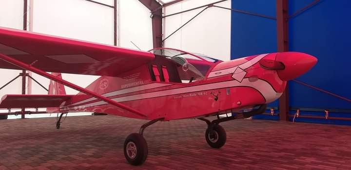

Aurore MB 02-2 Mini Bulle 90 %готовности
Стагер
Изучаю надувательство
Дополню пост..

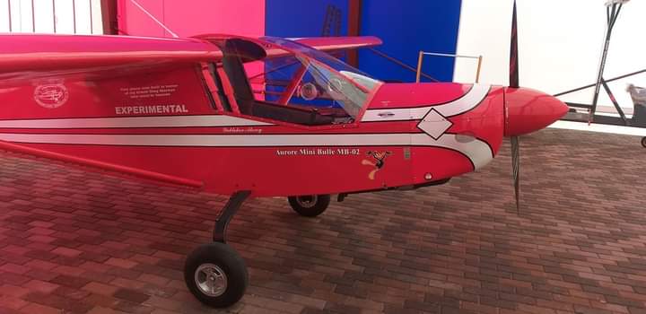

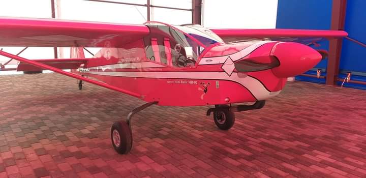

Сделано все очень аккуратно (Яблоков учитель :) )
Задняя опора самоориентирующая, с фиксацией нейтрали.
Топливный бак 50 литров.
Двигатель Yamaha EN-410 (40 л.с)

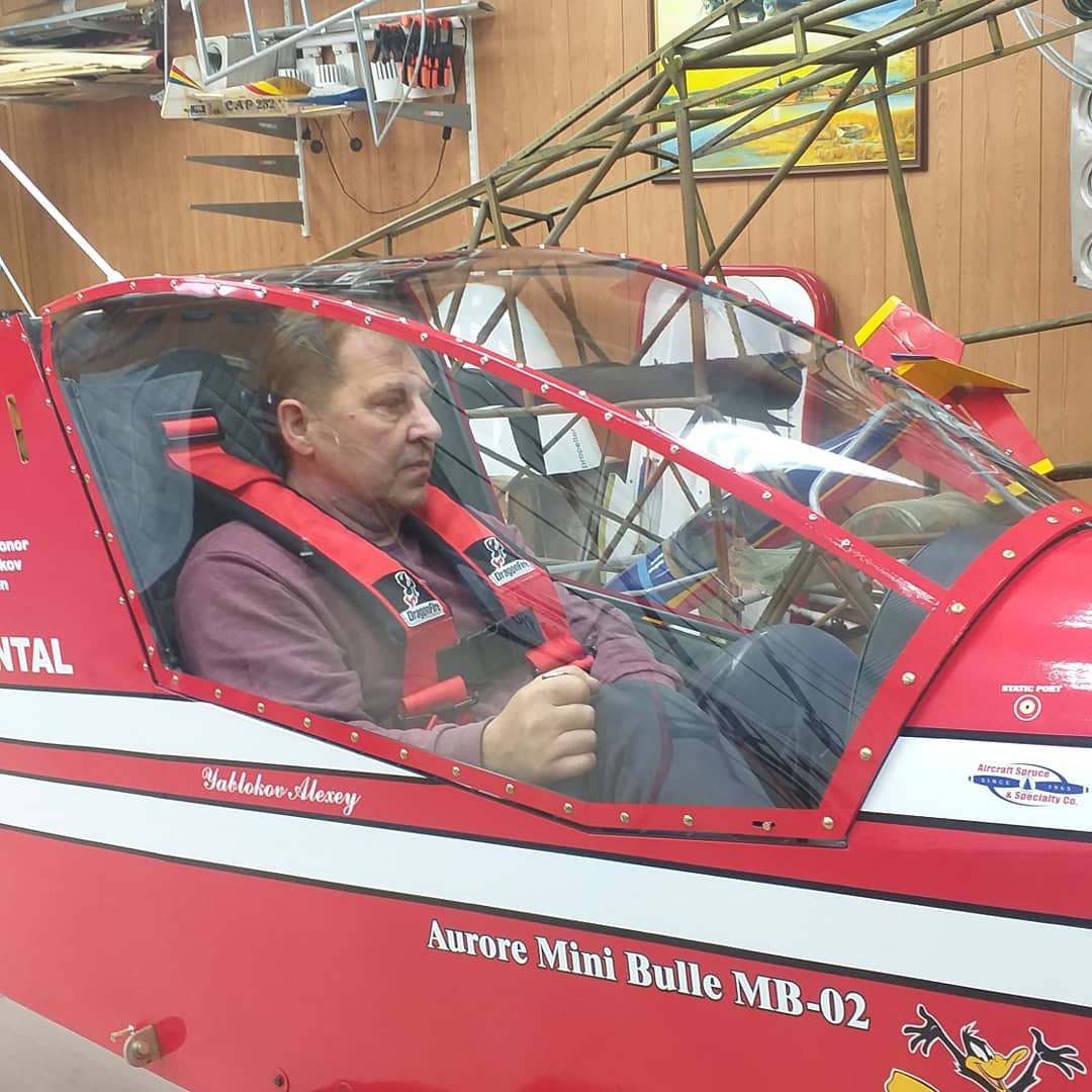

По фонарю: три варианта
1. Заказать у французов (около 700 евро)
2. Заказать в США у Todd's Canopies (500 US, или около того)
3. Сделать самому (выведенный и подготовленный болван фонря есть)

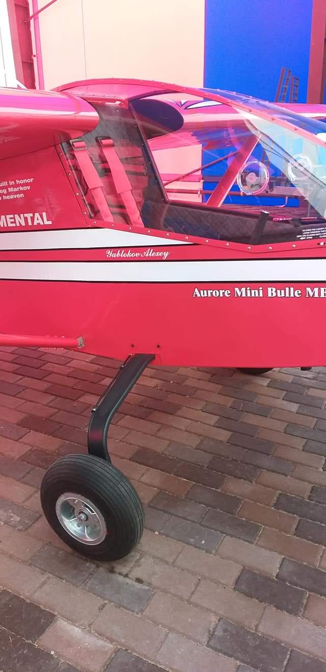

А чем старая стойка плоха? И что еще надо поменять в самолете, что бы безопасно летать?
Старая стойка была сделана из переклея шпона ....Мне она показалась не столь приятной в эксплцатации.Очень жестко.
Сейчас установлена стойка из В95.Совсем другое дело)
