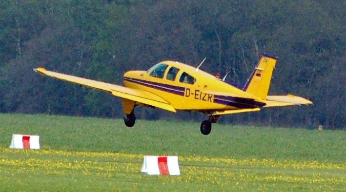

Beechcraft Bonanza F33A - сухопутный самолет с убираемым шасси взлетным весом 1550 кг с мотором в 300 лс.
   Как в такой ситуации быть с закрылками , оставить на взлёте или убрать ?
