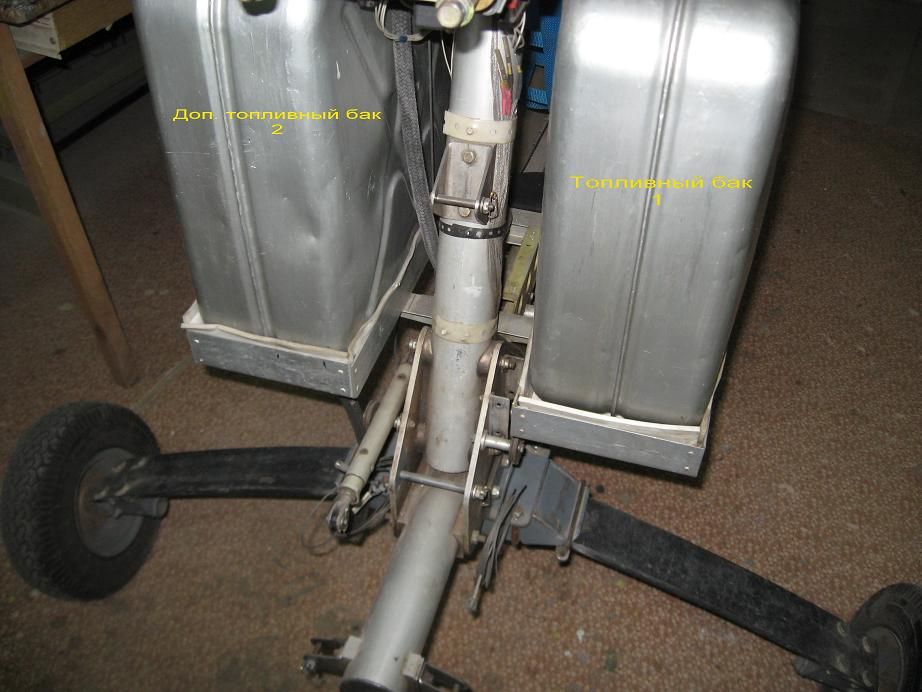

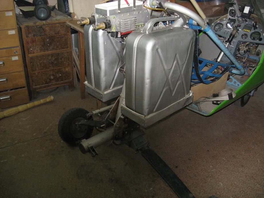

Класс . У-520 Напиши пожалойста о топливной системе- бак , насос, карбюратор и т.д.
Блин. Топливная система ... Канистра обычная. В ней штуцера для забора топлива и дренажа. Топливомер десяточный сбоку прикручен. А еще из канистры для праймера трубочка выходит. Что еще? Груша резиновая, бурановская (клапана самодельные), фильтр, насос штатный - Ротакс

От имени и по поручению U-520...Если интересно постепенно выложу по аэроплану фотки...
1.)Баки...топливные(обычные алюминиевые канистры)

А мне интересно как из бака берется бензин при акробатике  :STUPID   Может мне ктонибудь пояснить или нарисовать
Вероятно больших значений отриц.перегрузка не достигает и производительности насоса в этих условиях достаточно,конечно если есть хотя бы полканистры...
А мне интересно как из бака берется бензин при акробатике     Может мне ктонибудь пояснить или нарисовать
Observant прав,весь пилотаж, на Август-М2, выполняется при плюсовых значениях перегрузки(кратковременные околонулевые не в счёт) 😉
Во-первых карбюраторы обычные поплавковые;
Во-вторых бак-это обычная канистра на 20 литров топлива,
забор осуществляется со дна( через сетчатый фильтр)

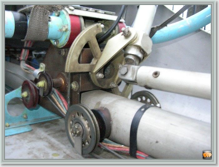

как то увидел самолетик,понравился!немного наснимал.
    93,5 КБ · Просмотры: 629
