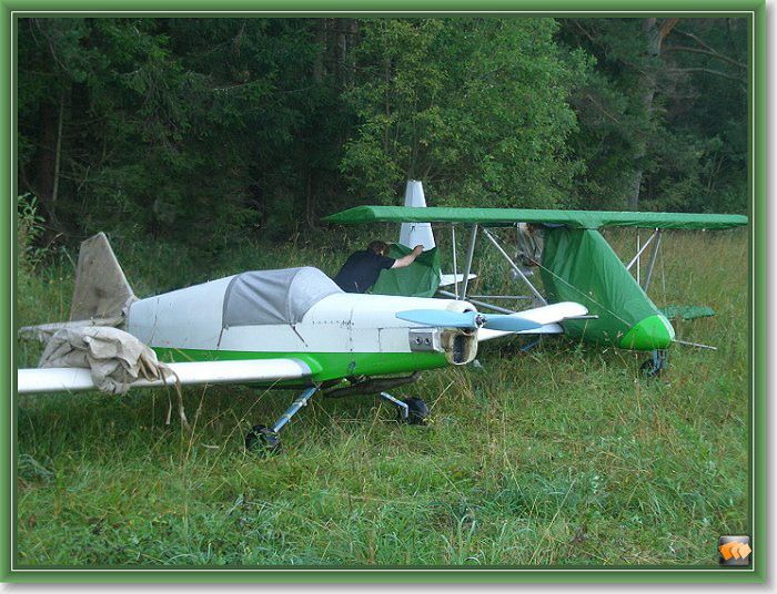

крыльевые узелки
    62,2 КБ · Просмотры: 575
U-520 .Спасибо за ответ. Теперь понятно. А на элероны управление тросовое :question   Элероны на обоих крыльях :question Почему от пидалей по 2 троса :question
А домик на рессоре деревянный :question
Смешанное управление на элероны. Там жесткая вставка есть для дифференциала и удобства сборки
Элероны только вверху (На прошлом аппарате были и внизу тоже - было приятней)
От педалей 2 тросика на переднюю ногу идут через ролик

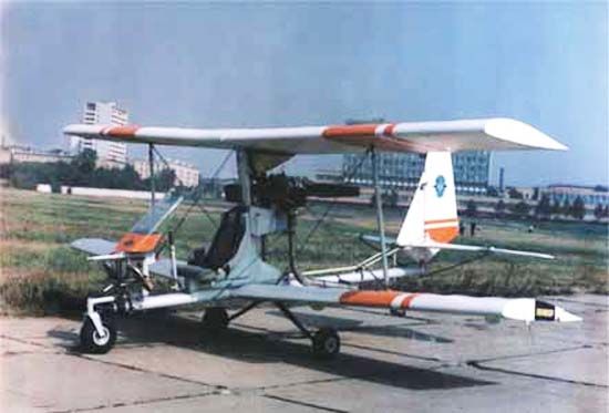

Молодец У-520 . Все так просто  Как говорят-все гениальное просто :IMHO      Некорые деталюшки до боли знакомы. Случайно не с ан-2 снимал :question
вот они махровые партизаны!!!

Зачем стойка заделана на верхнем крыле на заднем фальш-лонжероне? Дли близиру или несет какую-то структурную нагрузку? Если нет лонжерона второго зачем туда заделывать стойку?

  U-520
Нет не видно- оба крыла однолонжеронные, для чего заделывать стойку на стенке (фальшлонжероне) который не является структурным элементом крыла? Если он все же структурный элемент, значит это задний лонжерон- тогда все в ажуре, но почему в этом случае стойка не И образная?
