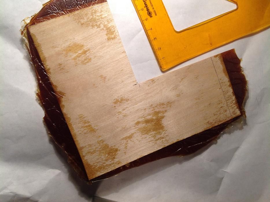

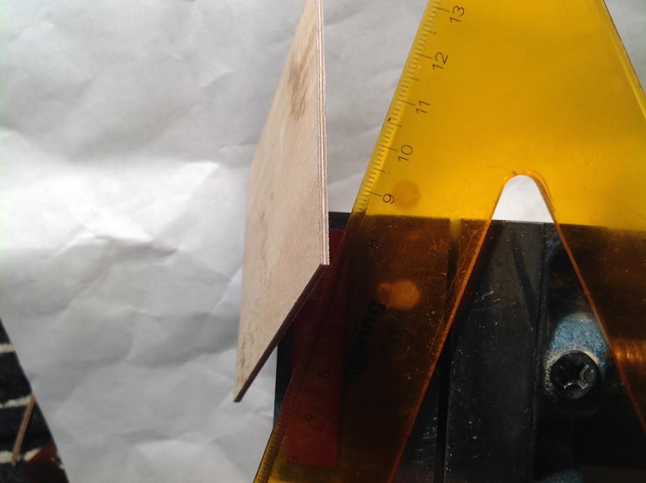

После успешных, но не совсем качественных склеек фанерных листов 500х500мм из шпона решил сбросить обороты и делать маленькие листочки на мелочевку. Методом склейки трех слоёв за раз. Шпон 0,5мм, три слоя. Общая толщина получается 1,9мм. Для самолета типа "Арго", где мало используется фанеры - пойдет и такая. Лист фанеры 15х15см усилие при склейки 19кг (можно увеличить еще). Клей Этал-45м. Поверхности зачищаются наждачкой (у меня появляется явный контраст поверхности - от желтого и "промасляного" до нормального*). Если не зачистить - клей плохо склеивает. Центральный слой пропитываем с обоих сторон, на внешние слои тоже наносим эпоксидку (тонкий слой). Далее клей развел аэросилом (не слишком густой, текучий) и намазываем на все поверхности - это для предотвращения пробоя эпоксидки на лицевые стороны. Получилось гуд - отслоений при разрушении нет, проверка на воздушные пузыри (лампой на свет) не выявлено.

Да, кто-то скажет - "фигня, проще в магазине моделистов купить эту мелочевку". Но все начинается с малого....

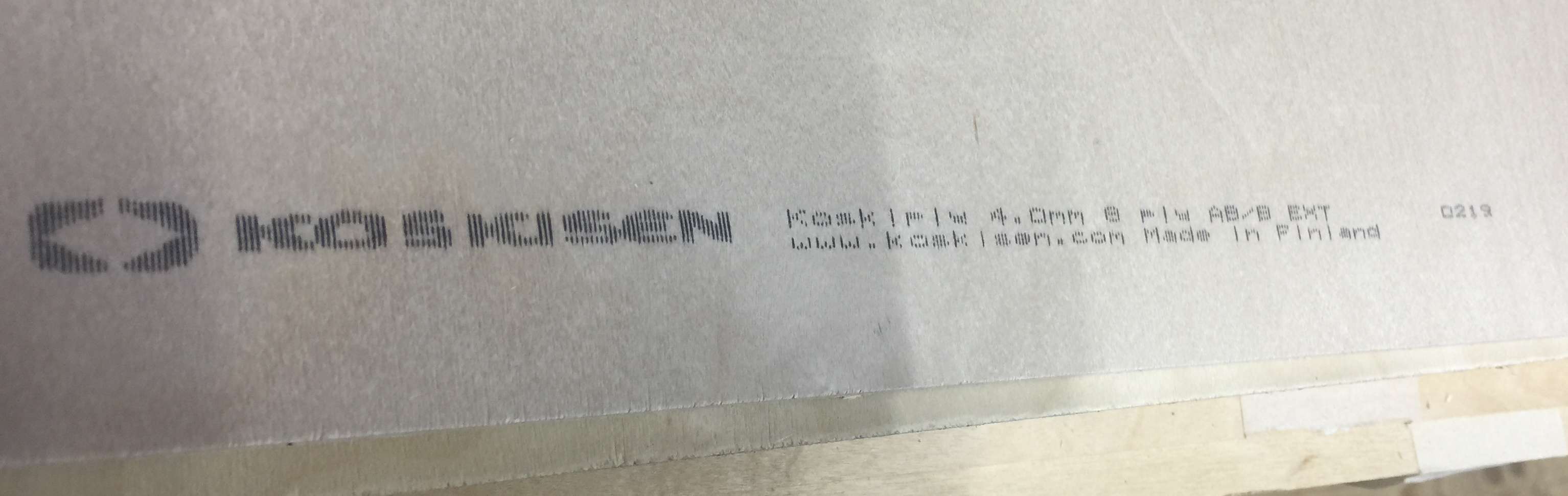

Кто подскажет, есть фанера авиационная 1 мм. На вид нормальная, гнили нет,  мокрых мест нет, расслоений тоже,  цвет внешних слоев обычный как у обычной фанеры,насухую  гнется по радиусу трубы D40 мм на 90 град нормально, меньшие диаметры не пробовал,  не расслаивается, в конце концов ломается конечно(насухую) НО судя по всему выпущена еще во времена существования СССР. То есть ей около 30 лет!  Можно ли ее применить в стройтельстве самолета? Есть ли какие то методики испытаний? Например на излом, обернуть что то, обратить внимание на место излома и вид  надломленных  волокон и тд.  Или искать новую, финскую? И в чем разница , помимо того что новая, просто новая?
Aviabar знаете,  конечно  есть  какие  то  сроки  использования фанеры,  но  если  это  БС-1 то  можете  смело  пользоваться ,  если  хранилась  она  в  сухом  месте  она  нас  многих  переживет. 😉
Качество Финской  выше ,чем нашей .я обеими пользовался .наша немного рыхлая ,концы промазывал клеем ,чтоб нераскалывалась
Финская  ещё  выше  качество  особенно  сверхтонких  сортов,  убеждался  не  раз. Вообще  ребят  сейчас  многие  используют  тонкий  СТЭФ  скажем  на  лобики   и  вообще  на  обшивку,  щикарна ж  вещь. 😉Клеится  правда  с некой  спецификой  но зато  доступна  и  дешева.Краска ложится  отлично.В  местах  где  стоит  подусилить  место  склейки  мелкие  шурупы  вполне  работают,  но  нюансы есть. С  металлическими  уголками  так  вообще без  проблем  на  заклепках  сидит  очень  хорошо. Отдельная тема  место  стыковки  листов,  тут  уж  не  зевай все места  стыковки стоит  предусмотреть  заранее  под  раскрой. Вес ,  ну  может  чуть  больше  ,  но  в  итоге разницы  практически  никакой.Пробовал  даже  нервюры  делать  из  него  с  окантовкой алюминиевым  уголком  прочность  высокая.

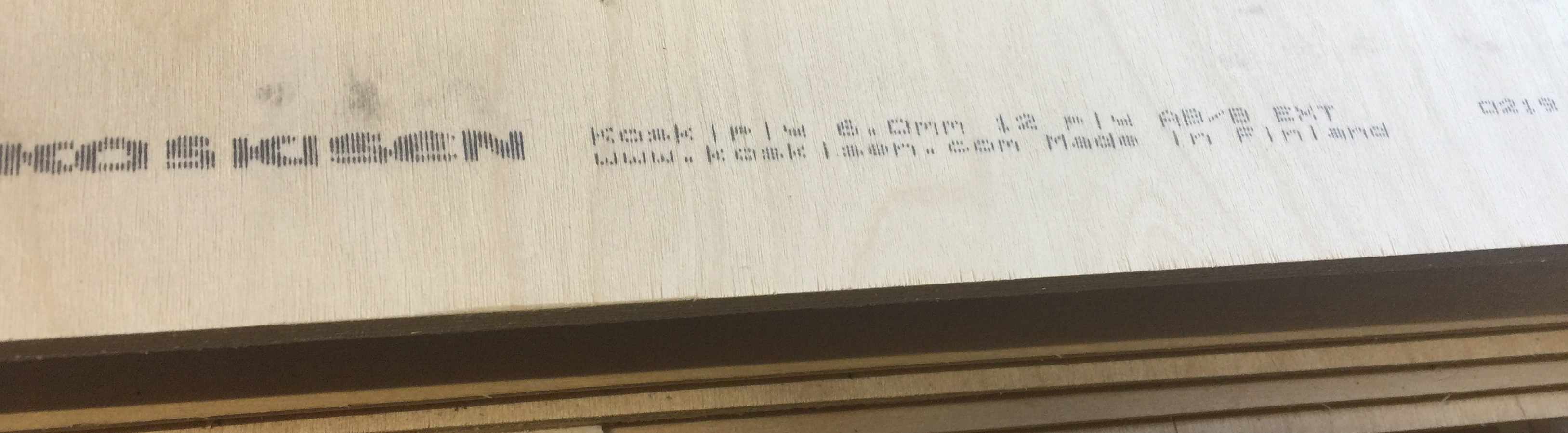

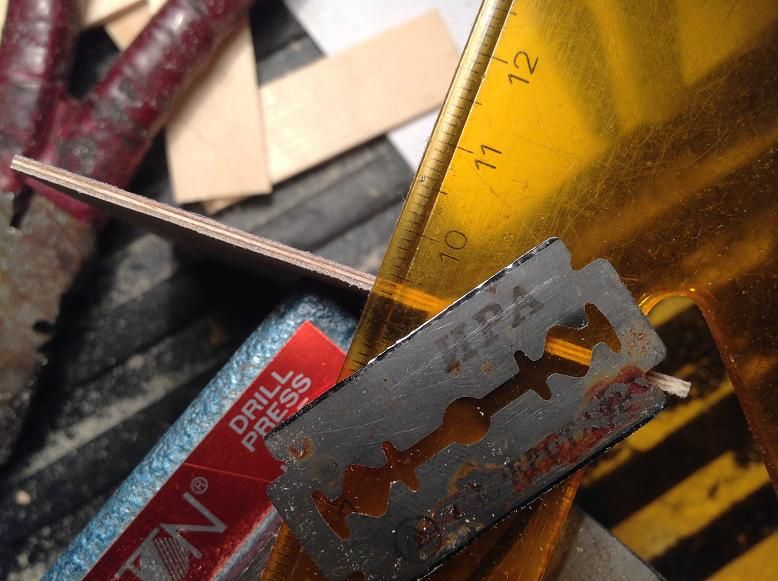

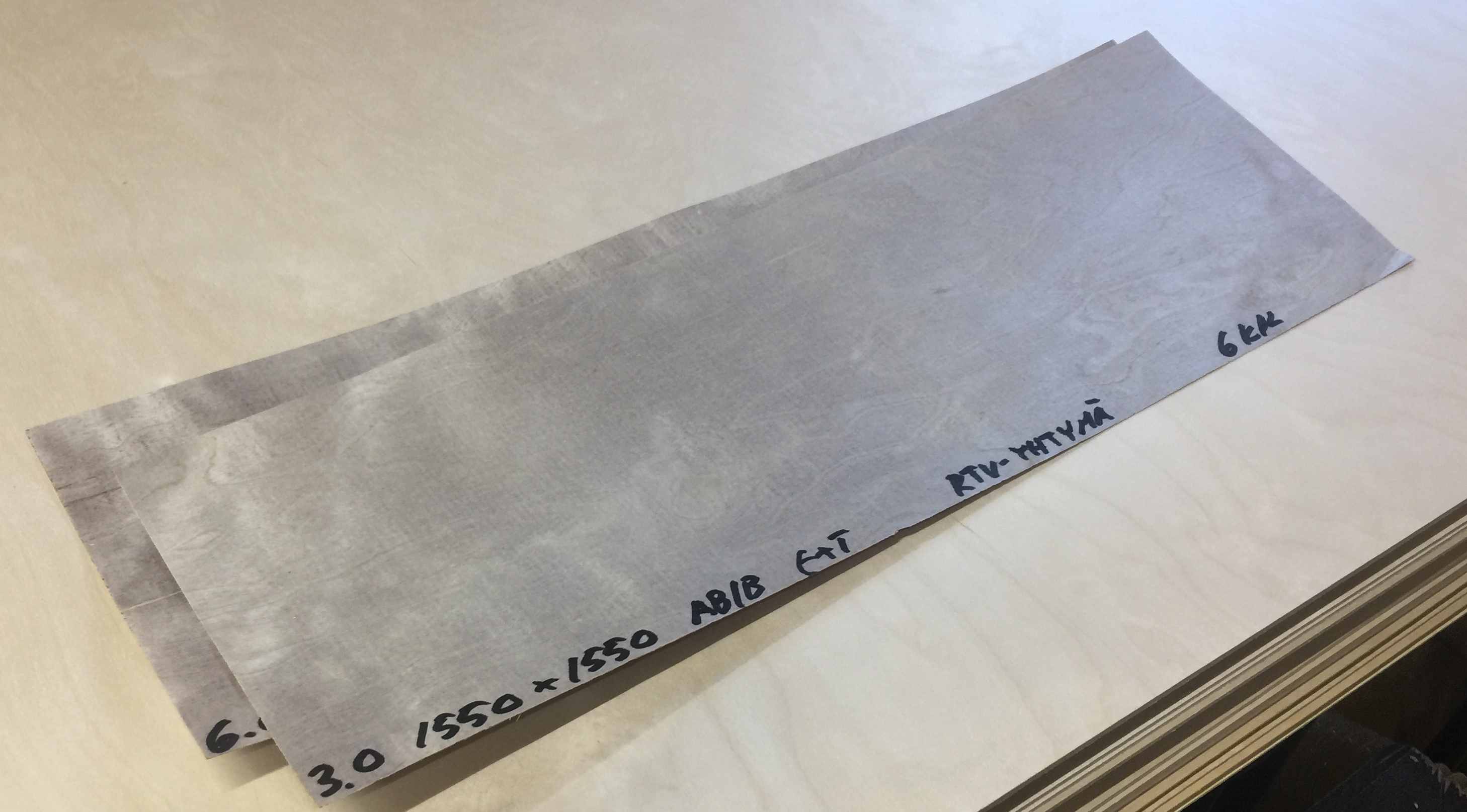

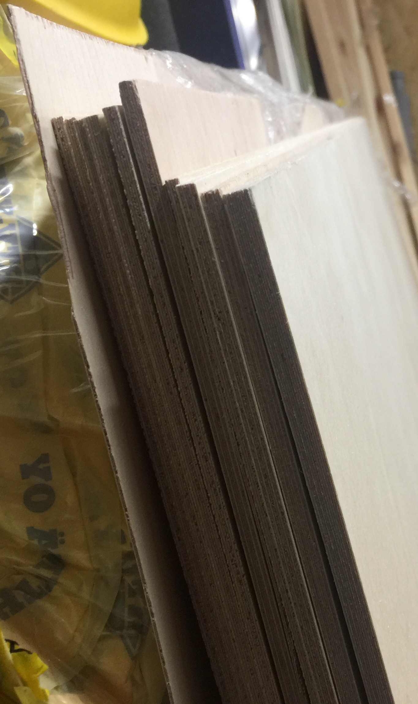

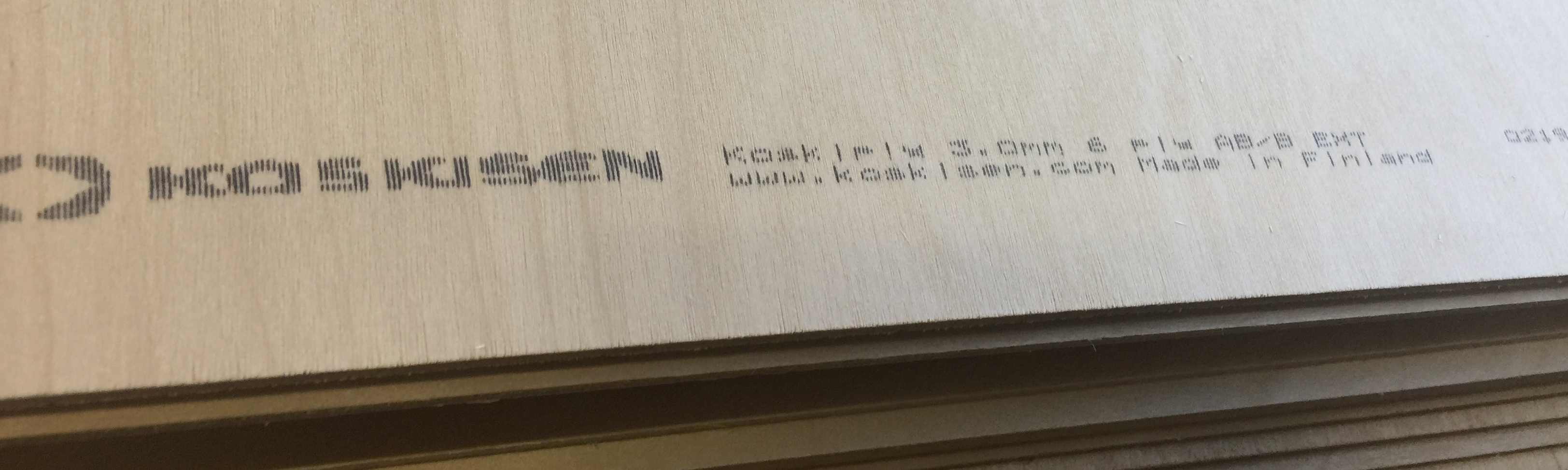

Привез наконец фанеру из Лаппенранты. Всем кто соберется поступить так же - пишите в личку - есть нюансы. Норма провоза теперь 25 кг на человека, в документах обязательно должен быть указан вес. Не забывайте про обмерзание пакета. Меня отправили на досмотр и взвешивание. В качестве бонуса положили пару листочков фанеры 0,4 мм.
