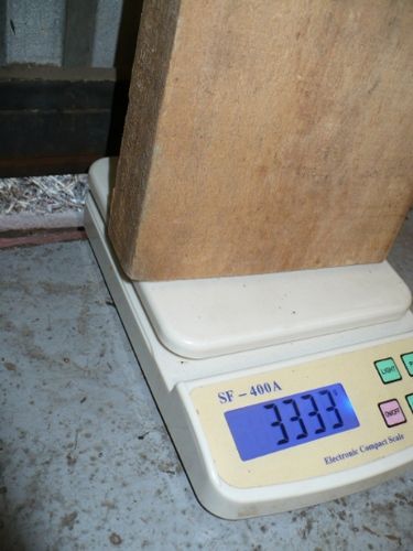

😉Из неё родимой и делаю, http://paulownia.bg/ru/kachestva-pavlovnii.html ,и не только шпон, задние ,передние кромки и на шпангоуты фюзеляжа тоже идут,в ответственных местах как наполнитель в замен пенопласта.
Рейка 50мм.х10мм. х5метров пролежала 7 лет на стилаже в сарае,чуть потемнела но осталась ровной .
Это вес доски  40х150х1750.

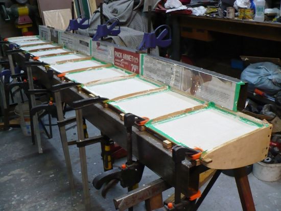

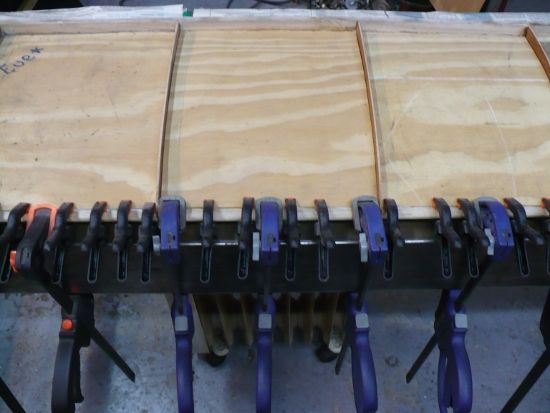

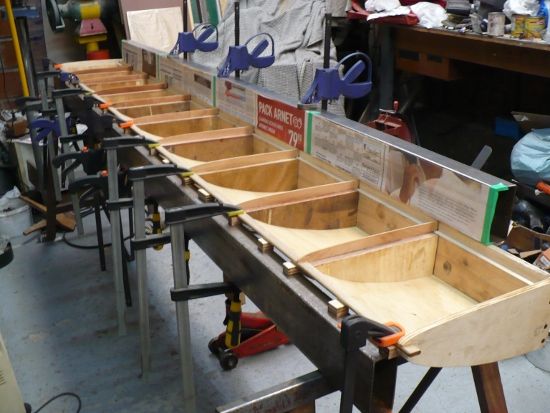

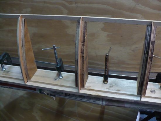

Вопрос к don migel:
что используется в роли наполнителя в болване и ... если не затруднит, более детально о конструкции болвана

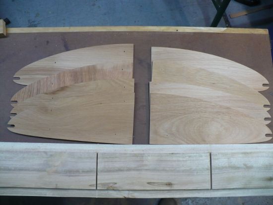

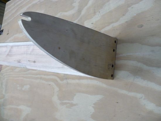

Болван ещё не закончен.
Формаобразующие нервюры из 3мм.фанеры торцевые из 10мм. выпилил по шаблону на роутере ,в лонжероне выбраны фаски с двух сторон и пропилы для нервюр,вклеил и прикрутил на клею торцевые нервюры.
    27,4 КБ · Просмотры: 514
    20,8 КБ · Просмотры: 433
    56 КБ · Просмотры: 438

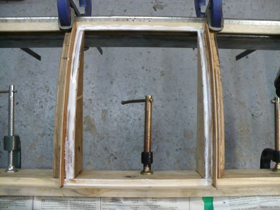

Вклеил переднюю кромку и накладки из 10мм.фанеры на нервюры ,зашил кусками 3мм. фанеры на клей и гвозди.
    31,4 КБ · Просмотры: 455
    38,7 КБ · Просмотры: 442
    31,7 КБ · Просмотры: 479

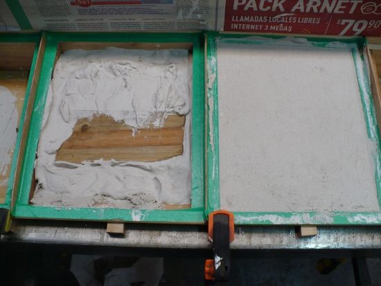

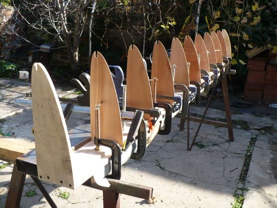

Зафиксировал болван стальными трубами ,что бы не прогнулся,внутри покрасил лаком, залил гипсом в 2 зтапа каждую ячейку, во внутрь гипса засунул обрезки брусков ,что бы быстрей сохло и не проседал гипс.
Сохло долго.Пока на этом дело встало ,потом зашью гипс фанерой на клею,потом сетка ,опять гипс ,и в чистовую шпаклену.
