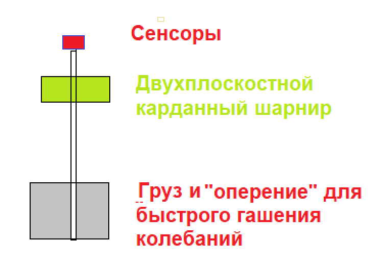

По моему личному мнению, без обид (так говорят всегда когда хотят обидеть 🙃), вы просто имитируете дорогое оборудование. Рабочий АГ можно собрать за тысячу рублей. Ну может две. В АГ самое важное - это математика. А её я пока не видел ни в одном изделии даже от именитых фирм. Говорят, вроде бы китайцы решили эту проблему, и продают за 3500 рублей универсальный блок автопилота, который работает не на углах Эйлера. Но ПО для анализа недоступно, поэтому, это только слухи.

Я нашёл парня, который написал и защитил кандидатскую на тему ориентации твердого тела в пространстве. Но он теоретик. Сейчас активно занимается беспилотной темой. Когда я пристал к нему по поводу практической составляющей его работы, он сказал мне, чтобы я купил это китайское изделие и не трахал ему мозг. Товарищи из Алмаз-Антея тоже плавают в вопросе. Но кто-то в РФ точно знает как это работает. Деды в космос человека запустили и обратно вернули. Но как - непонятно.

Механические гироскопы, нормально работают без коррекции gps. Там правда вроде тоже есть механизмы подкоррекции...
А здесь мемс, и никаких гироскопов.
