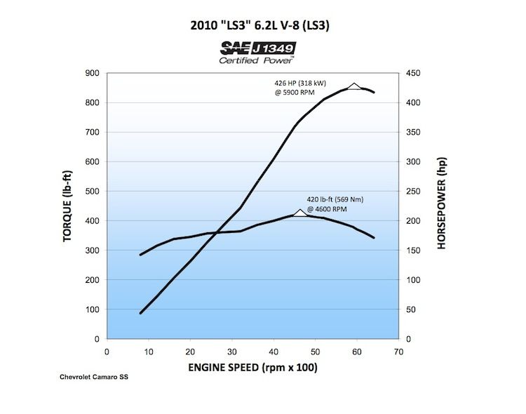

Величина крутящего момента и мощности(лс) не прямо зависимы от оборотов двигателя - тут нужно смотреть на каждый двигатель индивидуально. Тут пример таблицы зависимости крутящего момента и мощности от оборотов двигателя GM LS-3 V-8 - этот двигатель "идеально" подходит для "дросселирования" т.к. график величины крутящего момента мало изменяется с уменьшением оборотов и мощности двигателя:

Всё правильно, на автомобильный двигатель всё равно придётся ставить редуктор для оптимальных результатов работы ВМУ. Даже из приведённого мною графика видно, что 400лс двигатель будет "выдавать" менее 200лс на оборотах 2700 об/мин - максимальные обороты для двухлопастного винта диаметром около 2 метров.

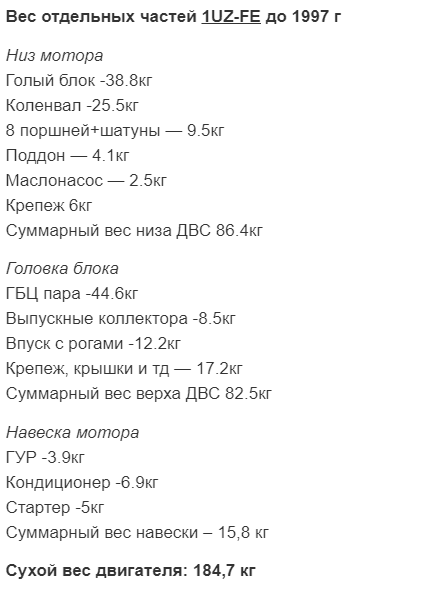

любимый " ежик" весит 130-140 кг. Развивая при этом от 120 до 160 лысы в атмо варианте. Плюс 25 редуктор. Итого - 155-160.кг .Неубиваемый юзет с мощой в 260 -300 в атмо весит 200. Как видим , а разница то и не так велика!. Итак, что имеем взамен лишних 40 кг веса? Имеем почти двукратный прирост мощи. Не мне объяснять народу куда эту мощность потратить. 2. Возможность отказаться от редуктора в принципе, ибо -нах! При 2500 оборотах , он уже развивает тягу которой субарь не даст даже при усеру до отсечки...
Вы явно писатель, но не читатель :) Тут этих "безредукторных" тем пруд пруди. И я тоже создавал и подробно расписывал преимущества Узэта.
Только 1UZ имеет максимальный крутящий момент при 4000...4400, а при 2500 выдаст 120...130 л.с. Мне кажется за основу лучше брать 3UZ, коротый развивает максимальный момент при 3400...3500, а на 2500 выдаст 140...150 л.с., при той же массе ВМУ.
Так же, ежели "покопаться" в моторе, то можно заметно облегчиться за счёт удаления всяких там VVT-i и впускных коллекторов переменной геометрии, в которых нет вообще никакой надобности при 2500. Так же клапанные пружины в 2...3 раза меньшей жёсткости увеличат отдачу мотора и повысят ресурс всего грм.
Из минусов вижу только то, что эти моторы созданы для работы исключительно в связке с АКПП и не имеют упорных поднипников коленвала способных долговременно воспринимать осевую нагрузку.
Ну и при 2500 об/мин я бы не делал пропеллер диаметром более 1,7 м. И скорее всего 4-лопастной.
ГУР можно использовать для привода элеронов. А с кондиционером летать просто приятно 😀
