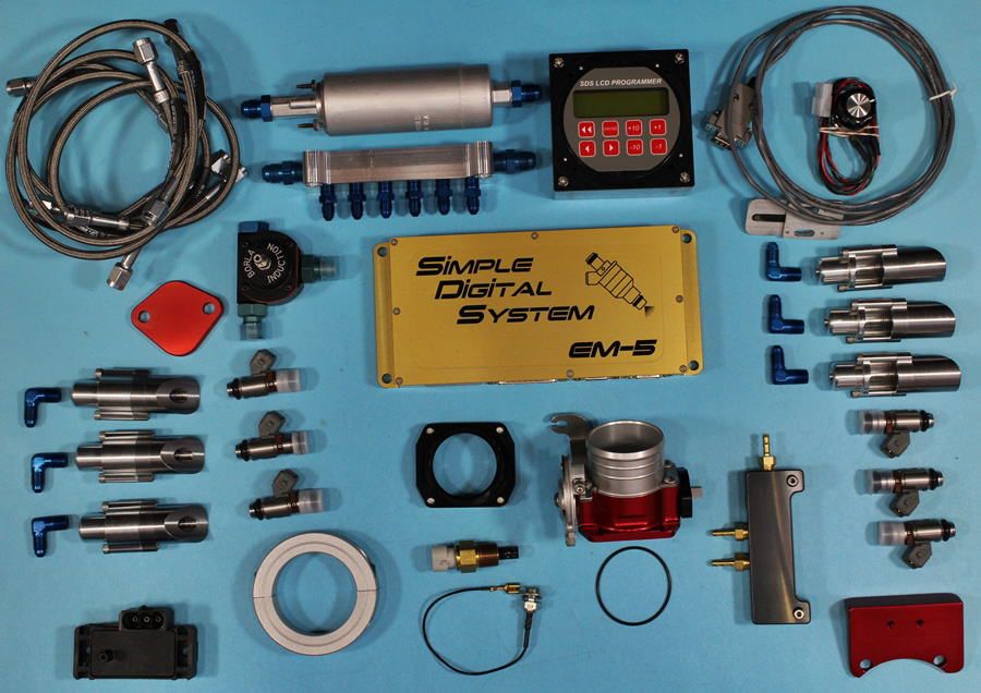

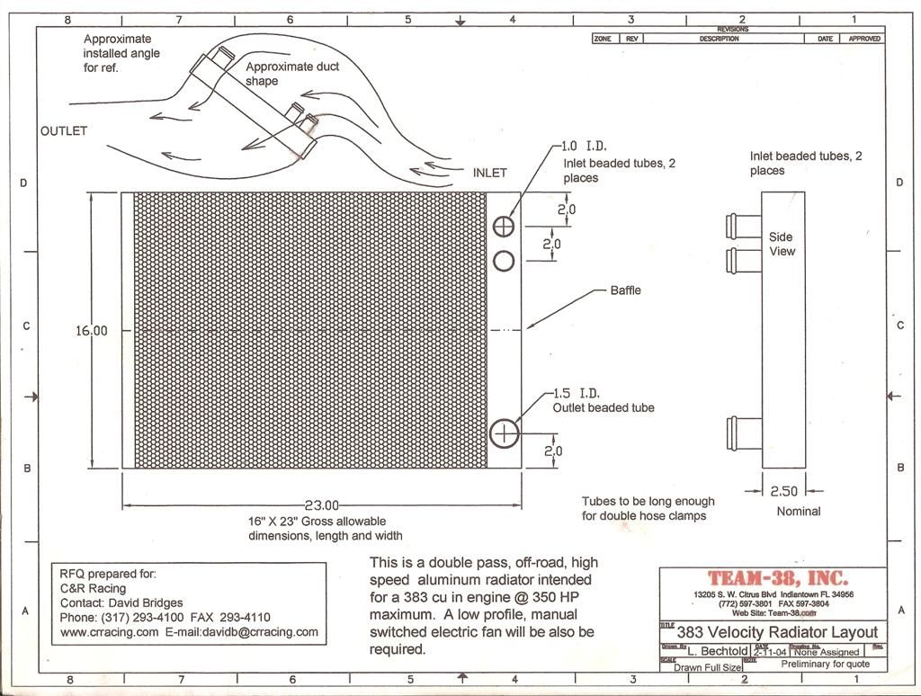

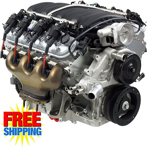

Новый LS-3 двигатель можно купить без проблем. Систему электронного зажигания и впрыска топлива компании SDS тоже. Алюминиевый радиатор можно купить(подобрать) готовый или заказать в компании C&R Racing, там-же продаётся много чего для конверсии, апгрейдов и ремонта двигателей.

Новый LS-3 стоит около $9000. Система впрыска топлива и зажигания от SDS около $2500. Система ЖО и редуктор обойдутся ещё в $4500 - где можно купить новый Lycoming или даже Rotax за эти деньги?

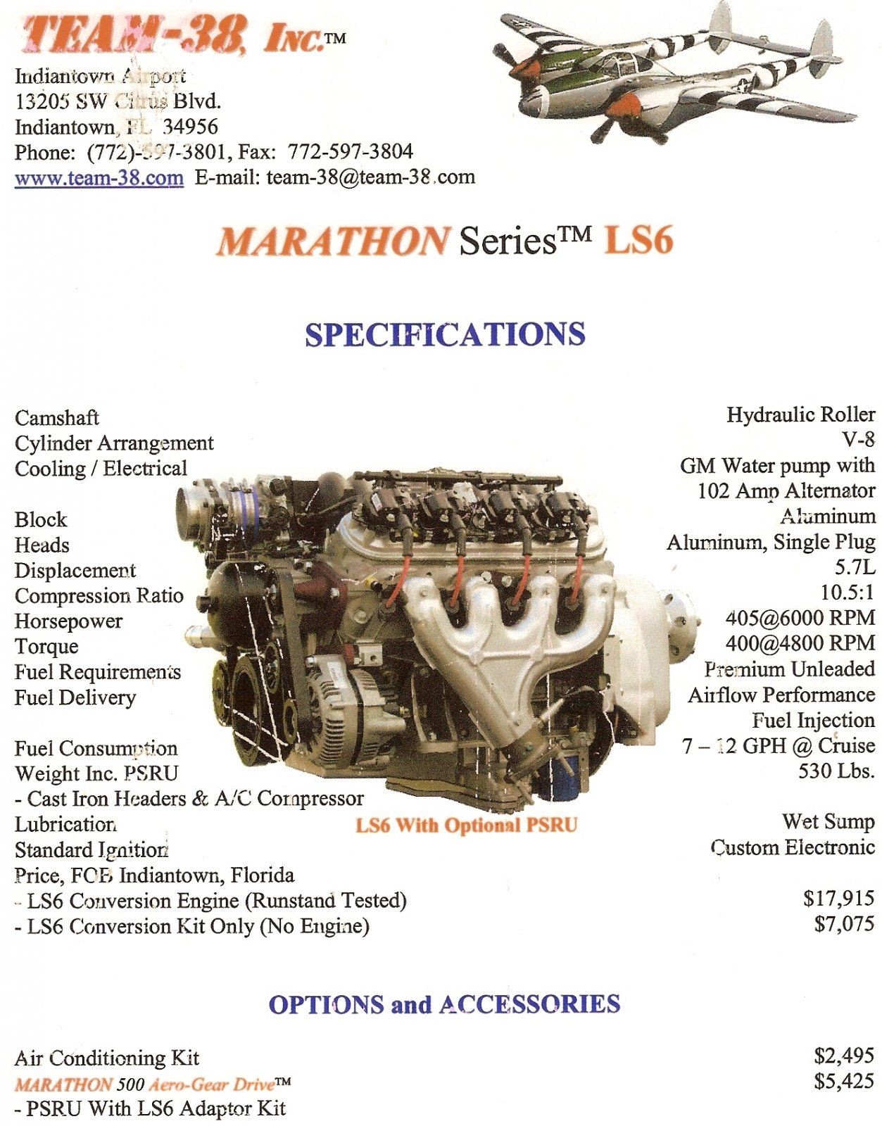

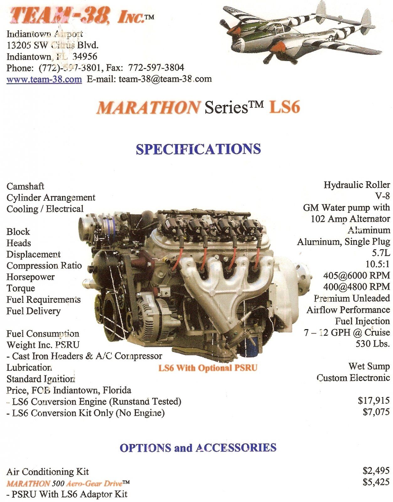

Если купить просто новый двигатель(Crate engine) и самому сделать конверсию, то намного дешевле выйдет. А так производитель конверсии будет ориентироваться на "ценник" подобного "авиационного" двигателя ;)
Вот такая цена была на готовый "конверсионный" LS6 двигатель ещё в 2004 году:
Ну это да. В январе система контроля двигателя sdsстоила там 3450, и изготовление 70-90дней.
