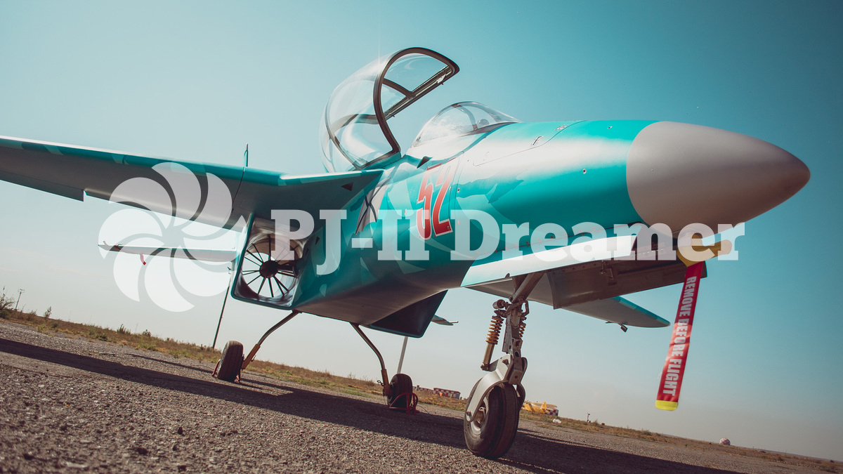

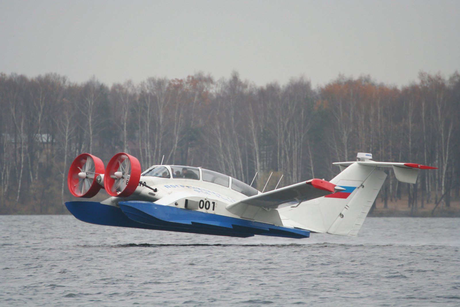

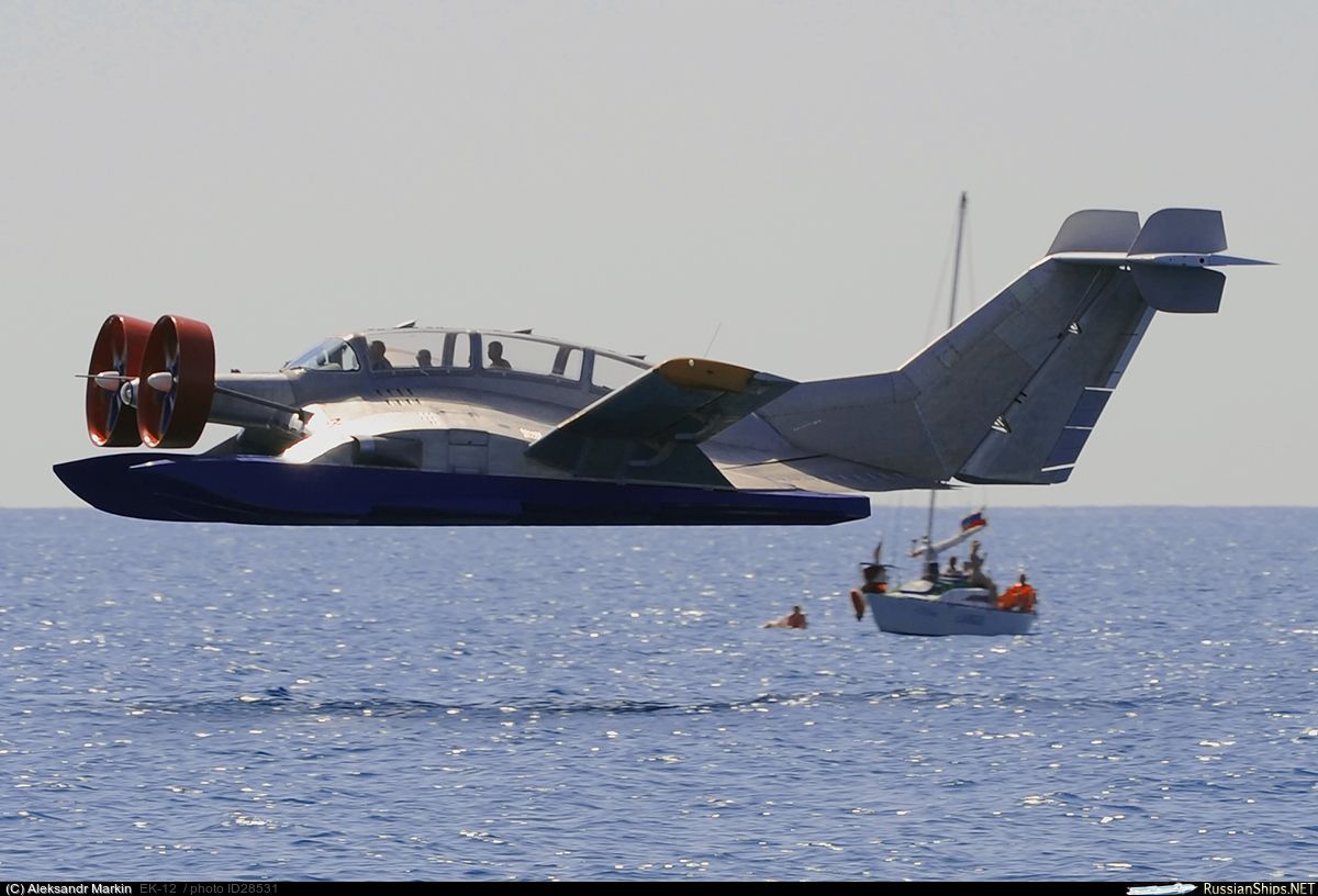

Ваш самолёт уже летает? Чрезвычайно любопытно узнать его лтх!
Летает с 2015 года, но это не обычный самолёт, с не обычной ВМУ.
Наш самолёт делался именно под LS V-8 серии(LS-3, LS-6, LS-7) двигателей - все они используются на спортивных и гоночных машинах, очень надёжные и легко адаптируются для авиационного использования. Их ставят не только на самолёты, но и на вертолёты. Они даже стоят на этих "штуках":
Летает с 2015 года, но это не обычный самолёт, с не обычной ВМУ. Наш самолёт делался именно под LS V-8 серии(LS-3, LS-6, LS-7) двигателей - все они используются на спортивных и гоночных машинах, очень надёжные и легко адаптируются для авиационного использования. Их ставят не только на самолёты, но и на вертолёты. Они даже стоят на этих "штуках":
Посмотреть вложение 499483Посмотреть вложение 499484
И как они себя показали!?
Malish
Волгоград
Летательный аппараты с движками в8 горшков?
Для нашего самолёта лучшего двигателя(ДВС) пока нет, да и не только для нашего. LS V-8 обладает высоким крутящим моментом в довольно широким диапазоне оборотов и может быть использован как с редуктором, так и без него, и даже(как в нашем варианте) с повышающем обороты мультипликатором! К стати этот "gearbox" был сделан специально для нашего самолёта Александром Черновым. LS V-8 идеально подойдёт для ремоторизации самолётов Як-52 и Як-18Т ;) Сухой вес LS V-8 всего 200кг, а с редуктором фирмы "Stinger drives" и системой ЖО, он будет весить около 250кг и "выдавать" от 400 до 600лс(в зависимости от модели LS двигателя).
По остальным ЛА с этими двигателями лучше спросить их производителей. На этом форуме была ветка о вертолёте с LS-6 двигателем(не помню название этой темы).
