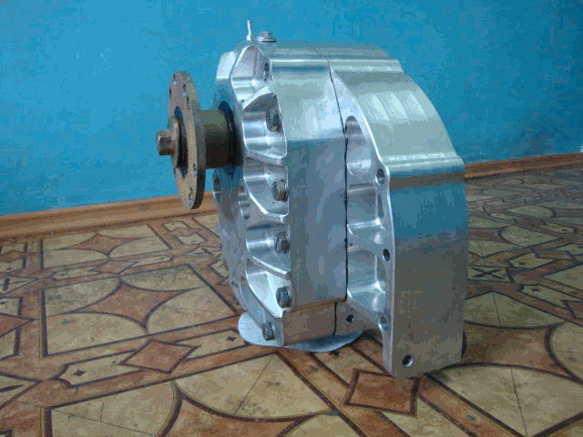

Под этот двигатель Сергей Виноградов делает редуктора и вовсю использует его на аэролодках
И благодаря 8-ми цилиндрам резинки демпфера на нем должны жить подольше.
Если разоритесь на электрический ВИШ под эту мощность - может получится .

Ну вот, потихоньку все же истина рождается. Выходит, в любом случае нужен редуктор, хотя бы для адаптации распредвала от вибраций и нагрузок.
Но в любом случае я остаюсь убежденным сторонником того что по многим параметрам более мощный двигатель, пусть даже он тяжелее, все же предпочтительнее лёгкого и маломощного, работающего на пределе своих силенок. И как правильно заметил автор выше, все сливки схемы с мощной двигой можно снять некоторыми танцами с бубном и экспериментами с винтом. Электро ВИШ рулит!)

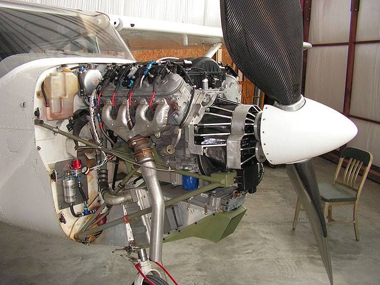

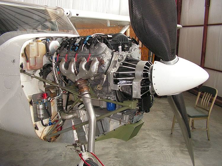

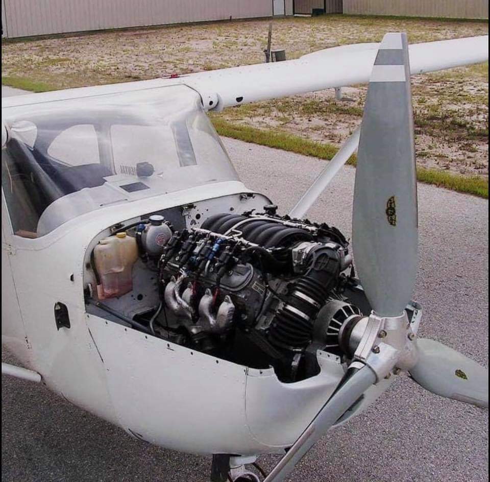

На снимке экспериментальная С-172 с двигателем LS-3 V-8 с ВФШ и ВИШ, обе версии ВМУ имеют редуктор:

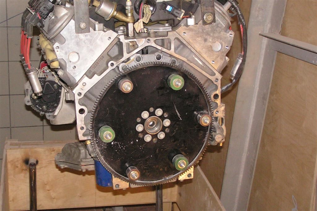

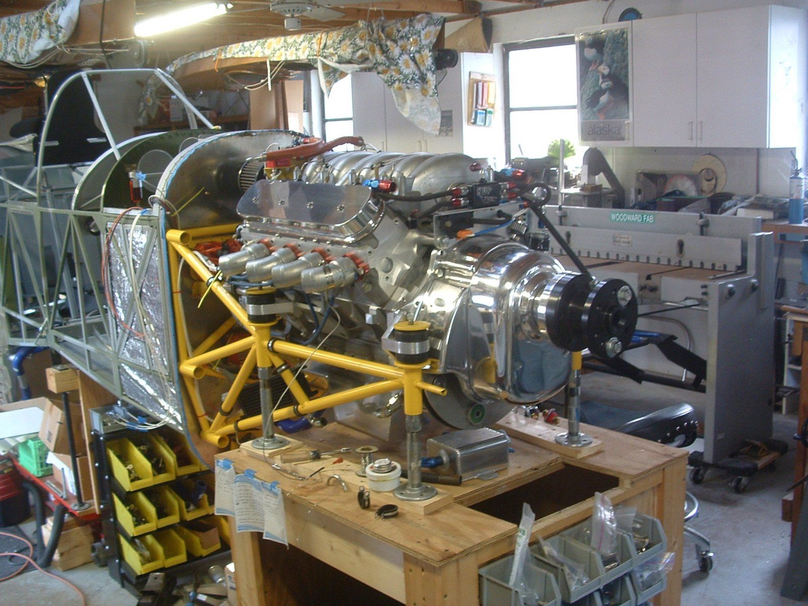

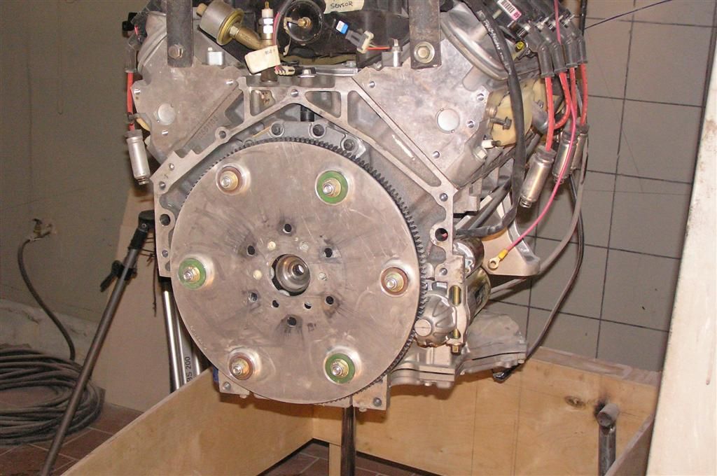

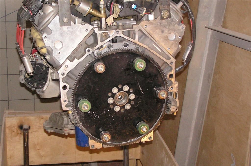

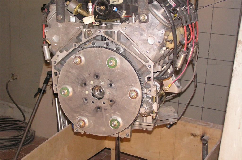

Подобный редуктор американской фирмы "Stinger drives" стоит на копии самолёта P-51 Mustang моего знакомого в США.
На его самолёте тоже установлен двигатель LS V-8, а мы использовали демпфер от этого редуктора на двигателе LS-6 V-8 который стоит на нашем самолёте:
Malish
Волгоград
Коленчатый вал и его подшипники на автомобильном двигателе не рассчитаны на осевые нагрузки и гироскопические(изгибающие) моменты ВВ, поэтому в любом случае нужен будет переходной вал, в отдельном корпусе с подшипниками(адаптер), доже если к ВВ не нужно будет понижать обороты(direct drive)!
Посмотреть вложение 499402Посмотреть вложение 499403Посмотреть вложение 499404
Ваш самолёт уже летает? Чрезвычайно любопытно узнать его лтх!

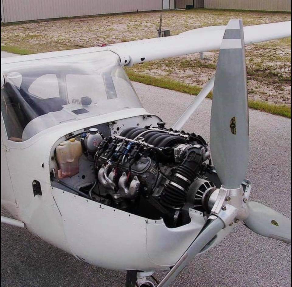

Будь то ВИШ или нет, ВВ должен быть рассчитан и работать в определённых параметрах - на большинстве самолётов АОН(серийных) рабочие обороты ВВ 2500 - 2700 об/мин дают наибольший КПД.
То-же самое относится и к двигателю(в данном случае автоконверсии) . В основном все современные автомобильные ДВС развивают максимальную мощность и КПД на 5000-5500 об/мин, а их "красная линия"(макс. об) обычно в районе 6000-6500 об/мин. Но даже на оборотах 5000 автомобильный двигатель долго "жить" не будет, поэтому для автоконверсии желательно ограничить обороты для "круизного" режима работы двигателя приблизительно до 4000 об/мин. - тогда этот двигатель может иметь межремонтный ресурс в районе 1000 часов...
В любом случае на автомобильный ДВС для авиационного применения придётся ставить редуктор что-бы вышла надёжная ВМУ с удовлетворительным КПД.
Посмотреть вложение 499387Посмотреть вложение 499388

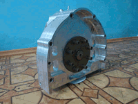

Ну что ж, выходит, надо просто лепить редуктор с меньшим передаточным числом. Скажем, один к полтора. Это уже все же не та нагрузка как при 1 х2 или 1х2.5.
