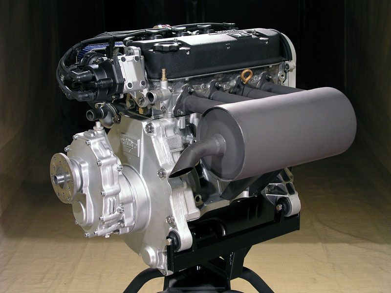

у ребят то правильный глушитель и по длинам и по конструкции он дает прибавку мощностиа то что вы называете глушителем это недоразумение какоето.И на подобных недоразумениях почти все автоконверсии летают,в России разумеется ,у буржуев вроде все правильно делают.
Во-первых на 4-х тактных моторах настроеный выхлоп недаёт на практике значительной прибавки мощности,а как только вы измените конструкцию родного глушителя,про неё можно забыть,поскольку настройка в гараже дело вечное,
во-вторых,прибавка к мощности происходит в узком диапазоне оборотов,близких к максимальным,а летаем на более низких оборотах,и получается,что возим лишние килограммы,чтобы на взлёте получить призрачную добавку,поэтому до сих пор ставят короткие выхлопные патрубки,шум винта сильнее,а чтобы немного снизить шум выхлопа,ставят вот такие недоразумения,и вся Россия летает,не обращая внимания на самого умного доктора...

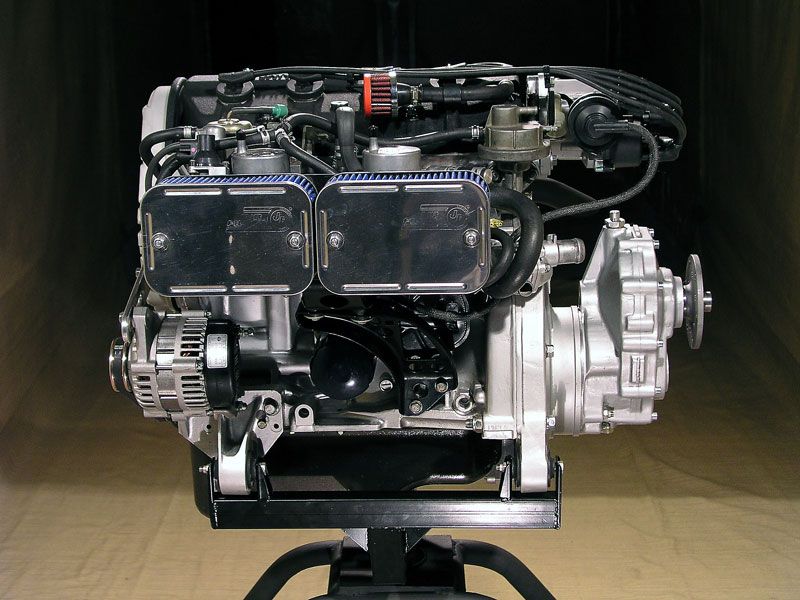

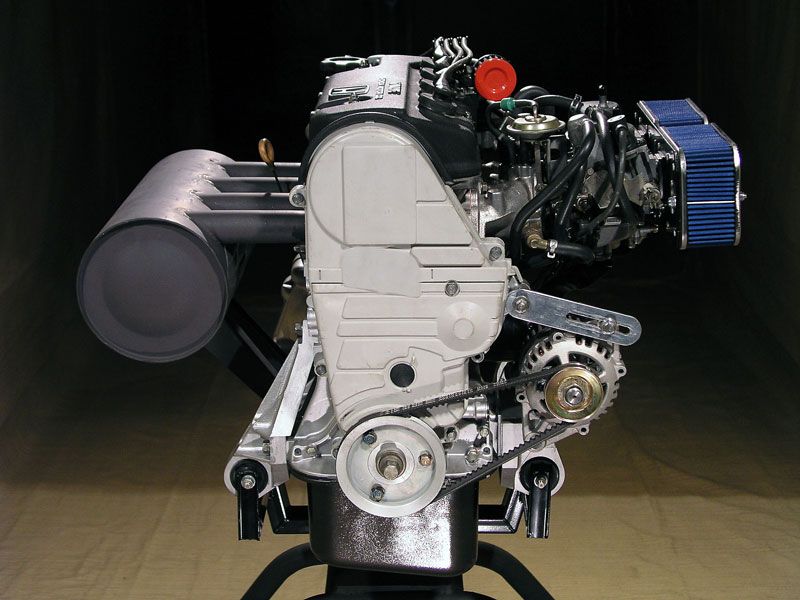

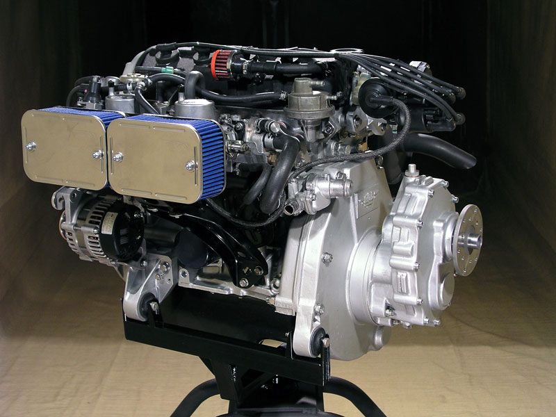

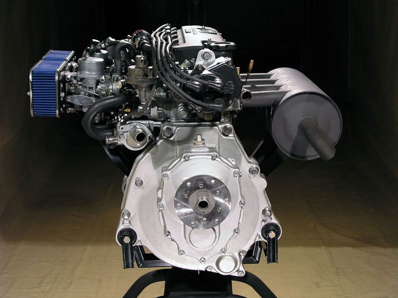

Ладно, покажу еще веселые картинки.

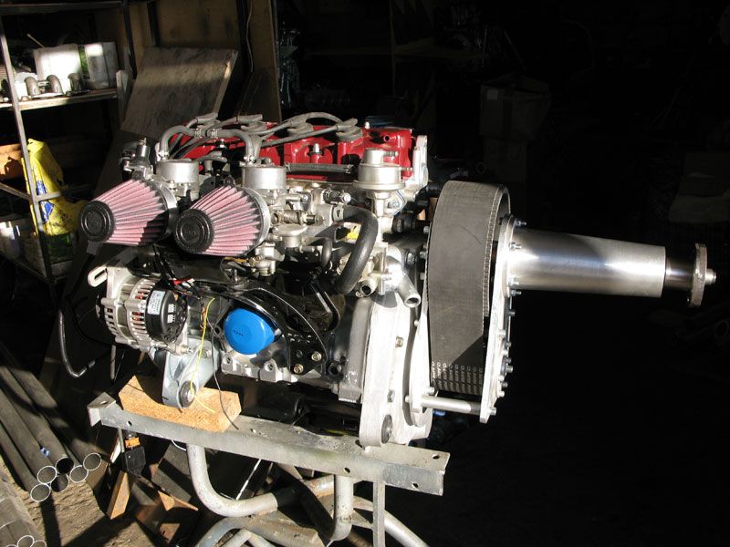

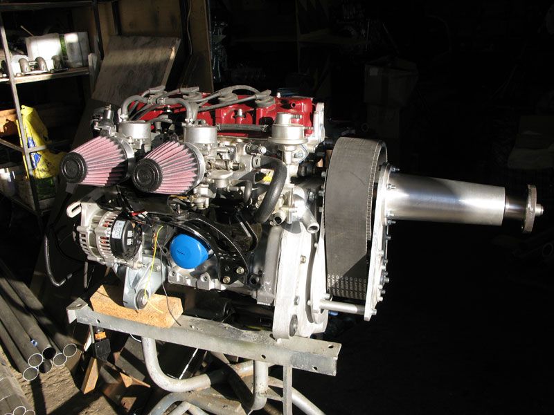

Второй наш опыт - двух карбюраторные D15. Изучение вопроса привело к следующим соображениям. Там, в Японии, эти моторы в довпрысковую эпоху считались, в некотором смысле, "подзаряженными" для пацанов, которые любят погонять. Т.е., в них вставляли, более-менее, веселые распредвалы. В принципе, D15-это, наверное, делалось для девочек, а ZC (D16 в европе)-для мальчиков. D15-е моторы выпускались до 115л.с., а ZC - до 130 л.с. Разобраться в этой хондовской кухне оказалось непросто, много бабок утекло в этот осмыслительный процесс. В общем, моторы 1,5л и 1,6л - совершенно одинаковые, только блок выше на 5мм у 1,6. Потом поняли, что зря теряли время с 1,5 литрами.
Карбы стоят постоянного разряжения, игла поднимается не тросом, а поршнем, в зависимости от того, с какой скоростью мотор сосет в себя воздух через дупло карбюратора. Система очень надежная. Проверено, опять же, химиками в Липецкой губернии. Несколько лет кошмарной, необслуживаемой эксплуатации показали, что, если, даже, внутри этих карбов выращивать грибы, они все равно работают, как те батарейки.
Резюме такое. Могу посоветовать не париться с полуторалитровыми моторами. Берите 1,6. Те же яйца, но мощнее.
Вообще, эти 1,6-литровые, двухкарбовые моторы нам очень понравились. Мы снимали с них 290 кг статики. Несмотря на то, что сейчас занимаемся, в основном, впрысковыми, те моторы, как первая любовь, оставили наилучшие воспоминания. И сейчас рекомендуем их к установке на леталды.

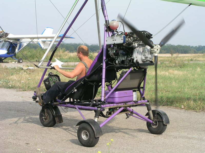

Было и такое... Человек строил этот мотор для самолета "Леший". Нужно было, чтобы СУ вписывалась в капот самолета. Поэтому редуктор должен был быть высокий и длинный.
    82,6 КБ · Просмотры: 622

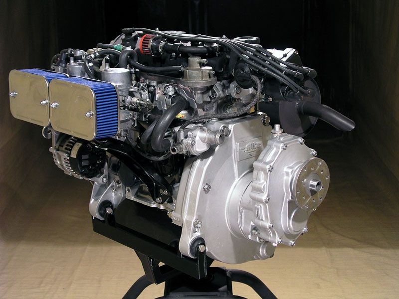

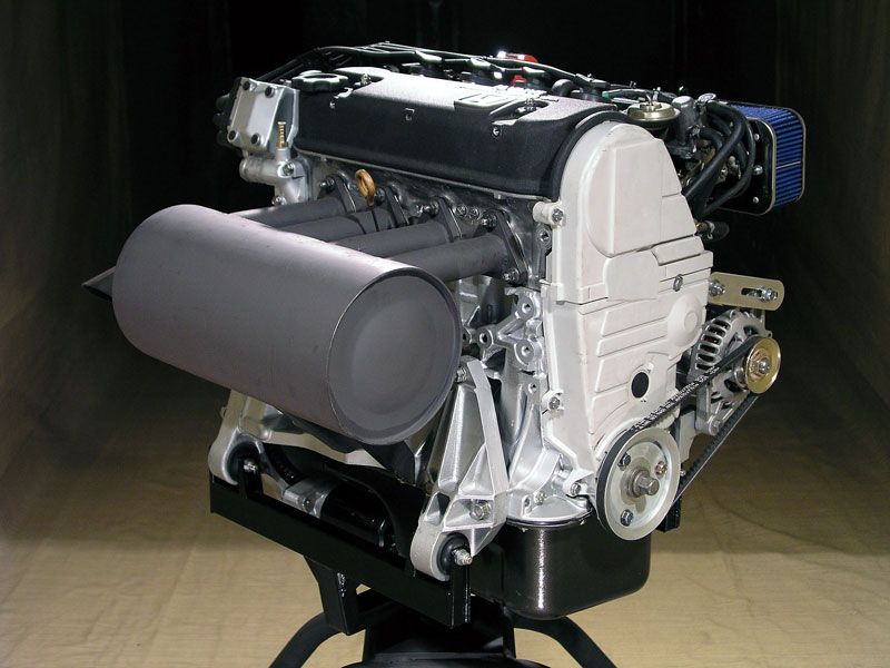

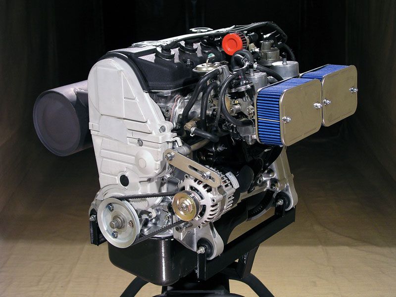

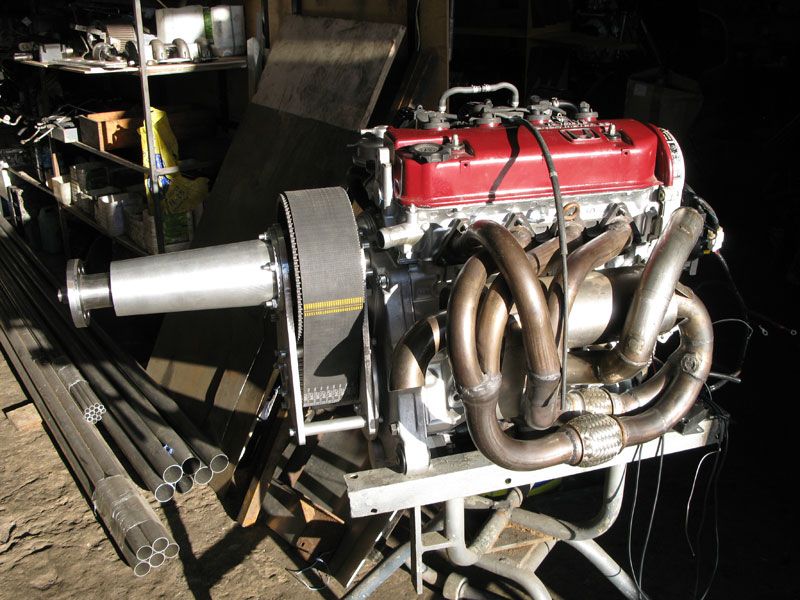

Наша плохая, бесполезная, глупая, раздражающая мозг среднего россиянина выхлопная система. Всего-то на 8% улучшает прокачку мотора воздухом. И звук делает басовитым и мягким. Не может же это всем нравиться.
    82,6 КБ · Просмотры: 444
Прошу прощенья, загрузил не ту фотографию.
    100,6 КБ · Просмотры: 566

Обиделись......Есть программа по расчету двигателей.в том числе исистем впуска и выпуска,так вот сначала все расчитывается на компьютере,подбираются рабочие режимы.потом строится мотор ,настраивается и испытывается.Выхлоп проектировала известная московская тюнинговая фирма.Вы неможете получить практически ничего  изменяя какое то железо в моторе потому что нет у вас возможности НАСТРАИВАТЬ
хотел поинтересоваться D16 VTEC   по мануалу 125 сил вы вроде побольше получаете,140лс,а можно больше (160-180)и без серьезного ущерба для надежности и ресурса.
можно.Для этого потребуется турбокомпрессор типа td04 .Ии замена поршней.При 0.6 бара наддува получите 180-190лс  (при 1 баре около 230лс) на 6000   .Ресурс будет зависеть от того как часто будет мотор на буст выходить. На режиме без наддува ресурс неизменится поскольку степень сжатия пониженная.
Базара нет-8%-цифра заметная,только сколько лет вы подбирались к этой цифре?  У простого среднего россиянина ещё голова забита тысячей вопросов о самолёте,а когда он начинает летать,тысячей вопросов о полётах,документах,разрешений и тп и тд.Можно конечно всё решить,имея мешок с деньгами,только кто подскажет,где среднему россиянину взять мешок с деньгами?
