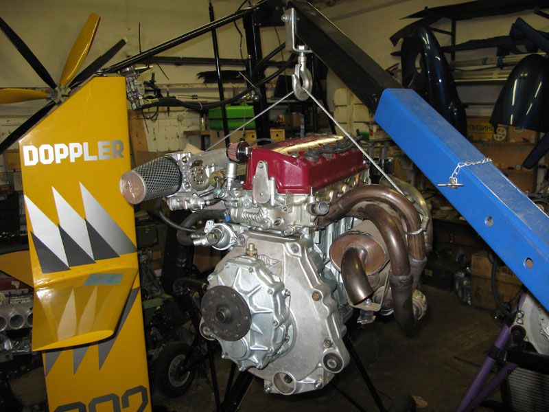

А какой вес СУ из Хонды 1,6лировой?
Вес того, что висит на тросе (с маслом и водой внутри тела) - 105 кг.
Мощность двигателя - около 140 л.с.
Статическая тяга - 310 кг.
    92,2 КБ · Просмотры: 528

У меня на дельте стоит мотор сузики М13а он на две силы мощьнее чем G13BB так вот мы с него сняли 180 кг.при том же редукторе винте  градусах на винте говорят снимают 240кг. я неверю.Скороподемность на нем в одномесном варианте 8 м в сек. C ХОНДОИ ДУМАЕМ БУДЕТ ОКОЛО  10 М В СЕК.

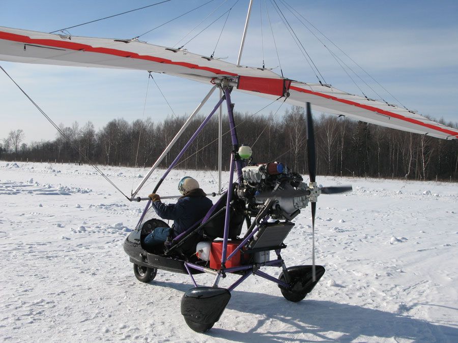

Фото из Кольчугино. 1,5 недели назад.
    99,1 КБ · Просмотры: 402

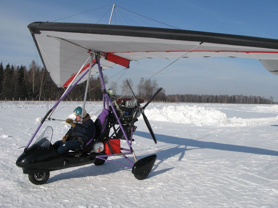

Там же и тогда же.
    114,4 КБ · Просмотры: 344
