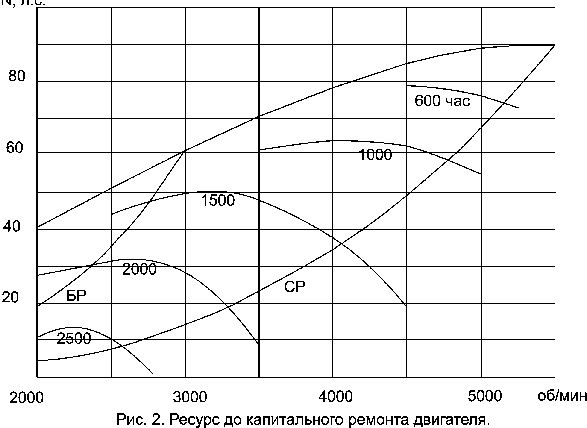

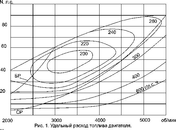

что удалось найти мне по двигателям субару при применение на ВС
графики на примере двигателя  субару ЕА-81  карбюратор
Несмотря на то, что полученные графики носят ориентировочный характер, они позволяют сравнивать ресурсы и удельные расходы топлива на различных режимах и правильно подобрать нагрузочную (винтовую, дроссельную) характеристику, добиваясь наибольшего ресурса и максимальной топливной экономичности.
На рис.1 и рис.2 приведены графики зависимости мощности двигателя от числа оборотов, на которые нанесены изолинии ресурса и изолинии удельного расхода топлива. Самая верхняя кривая на этих графиках - внешняя характеристика двигателя - соответствует его работе при полностью открытой дроссельной заслонке на разных нагрузках; область, расположенная под кривой - это область различных частичных нагрузок при промежуточных положениях заслонки. Кривые БР и СР - это нагрузочные характеристики двигателя с воздушными винтами одного диаметра (1,66 м), но лопастями разной ширины соответственно без редуктора и с редуктором.
Из рис.1 с нанесёнными изолиниями удельного расхода топлива видно, что область наименьшего удельного расхода располагается ниже внешней характеристики. Минимальный удельный расход топлива достигается при нагрузках, соответствующих оборотам и мощностям, составляющим 40-60% максимальных, и увеличивается как при их возрастании, так и при их уменьшении. Увеличение удельного расхода топлива при пониженных мощностях и оборотах связано с относительным увеличением тепловых потерь и ухудшением смесеобразования. При малых мощностях и больших оборотах экономичность падает из-за возрастания доли потерь на трение. Повышение удельного расхода при работе двигателя в районе его внешней характеристики объясняется тем, что в диапазоне углов открытия дроссельной заслонки 80-90 градусов топливная смесь обогащается карбюратором для получения максимальной мощности.
    49,4 КБ · Просмотры: 152
    37,5 КБ · Просмотры: 151
1. теперь сравним (графики выкладывал) удельный расход топлива авиационного двигателя и двигателя субару
из данных видно что удельный расход топлива у 4х такных двигателей одинаковый, в противном случае он не будет работать.
инжектор оправдан на двигателях имеющие переменные нагрузки как на автомобиле, в качестве СУ ВС огромных плюсов и экономии не даст. нагрузка  от винта постоянная.
2. ресурс автомобильного двигателя (я так понимаю речь идет про новый) резко снижается при эксплуатации на оборотах 4500-5500 как предполагается в качестве СУ на ВС.
я не увидел ни каких экономических плюсов в эксплуатации субару

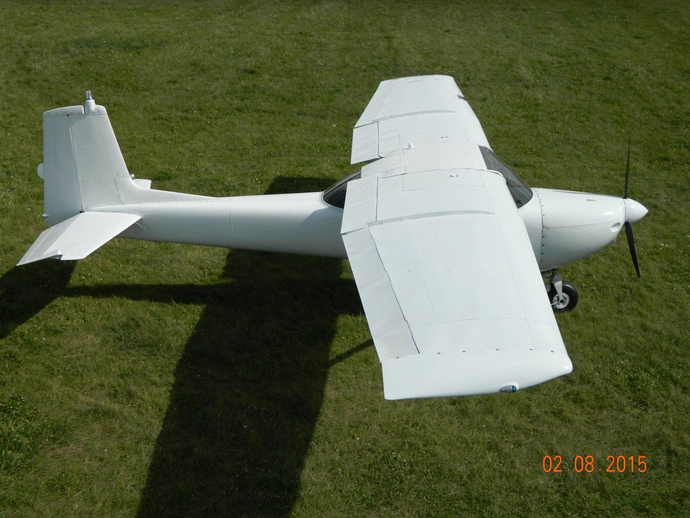

Много чего попробовали на этой Цессне с Викингом. Зима длинная, обработаю фото и видео, потихоньку буду выкладывать. Крайнее, что сделали, это отбуксировали Бланик на 800 метров. В общем смотрите сами. Бензин 95й авто, расход не замеряли. Думаю литров 20 в час. Неожиданно лихо он поднимает, как Вильга. http://www.youtube.com/watch?v=vUAbwfD2Jo4
