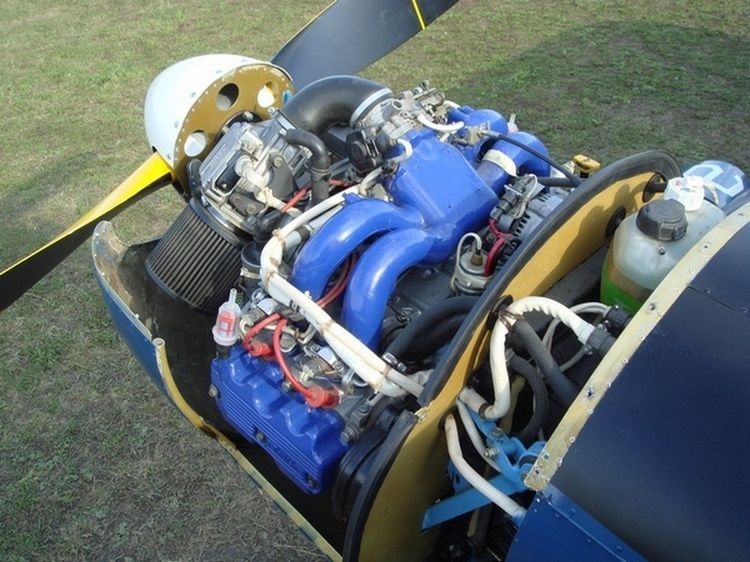

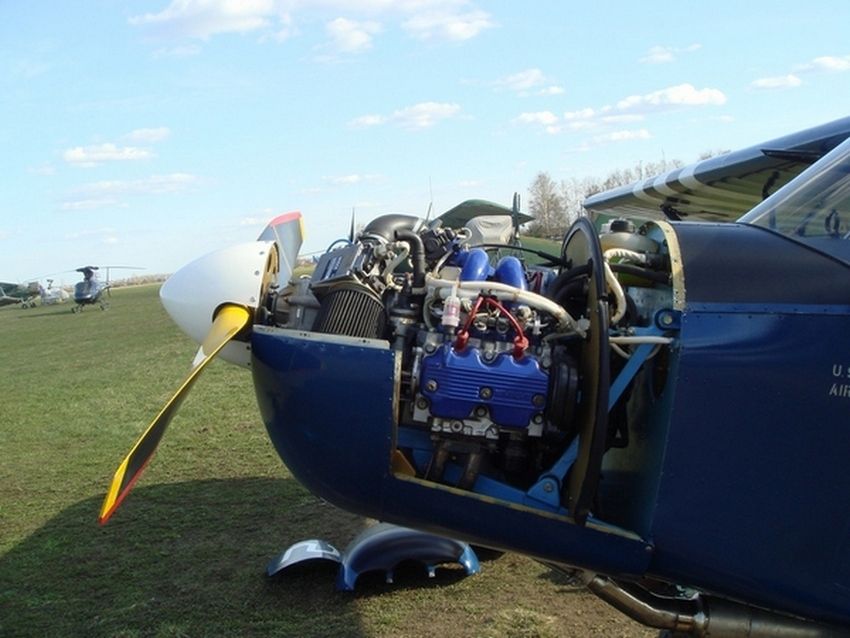

ВЕРОЙ И ПРАВДОЙ,ЧЕТЫРЕ ГОДА,409 ЧАСОВ.

Мазный Сергей--симпатичный и оч аккуратный вариант --а можно по подробней лтх-расход итд?раскажите нам пожалуйста --нам будет всем интересно !!! :~) :~) :~)

Неее Он из-под моих ручёнок.Расход 16-17л.ч. на 3800 при 120-130 км.ч. в зависимости от температуры воздуха.
И систему питания сами делали? Инжектор больно интерестный установлен 😉 На субару таких явно не ставили 🙂
