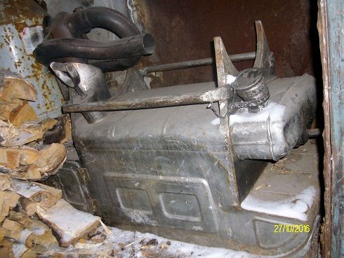

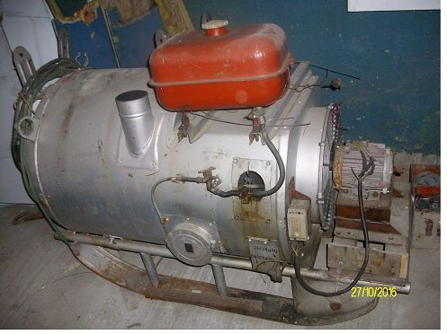

Прошу уважаемое сообщество помощи в запуске автономного подогревателя может кто встречал работающего по принципу прямоточного двигателя говорят она немецкого производства старинная имеется запальная свеча клапанный механизм в основании топливная емкость с насосом фото выложу по позже грели наши ан-2 движки и салон.
Печка одно удовольствие но у меня в печке двигатель не предусмотрен как я понял приблизительно запускаться должна так накачиваешь в топливный бак встроенным насосом воздух подаёшь напряжение на запальную свечу открываеш вентиль подачи топлива в камере сгорания происходит вспышка клапана на подаче воздуха закрываются и горячие газы устремляются по завиткам в сторону выхлопа в камере сгорания создаётся разряжение открываются клапана засасывается воздух смешивается с топливом вспышка и все по циклу.както так наверное на весь этот реактивный двигатель надет кожух для прохождения вторичного воздуха по принципу инжекции.

вот печка

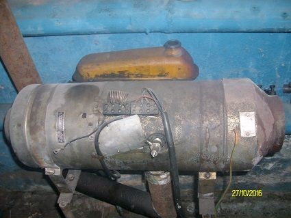

есть  такие же но с двигателем бензиновым можно и эту переоборудовать благо сейчас много всяких китайцев эта нагреет в любой мороз есть еще совсем малая до минус 10-12 греем ей она 24в. в поле две машины рядом провода с аккамулаторов бросаем и греем но долго часа 2

А вот тот раритет который не умеем запускать ну уж совсем автономка на всю зту горелку-турбину одевается чехол- труба где и греется вторичный воздух смешиваясь с отработанными газами.
