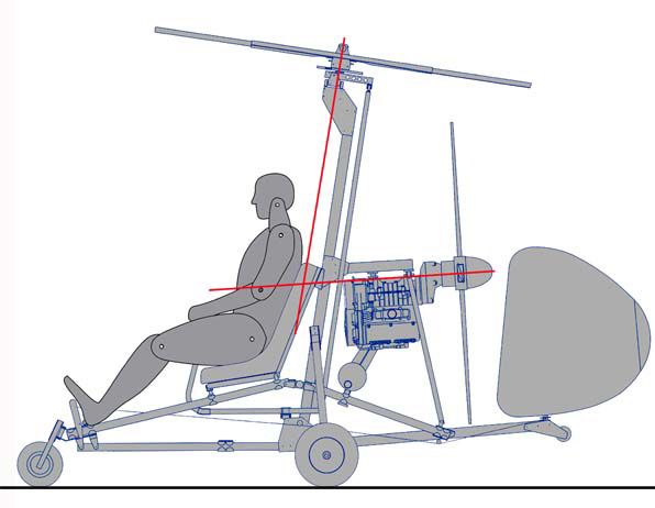

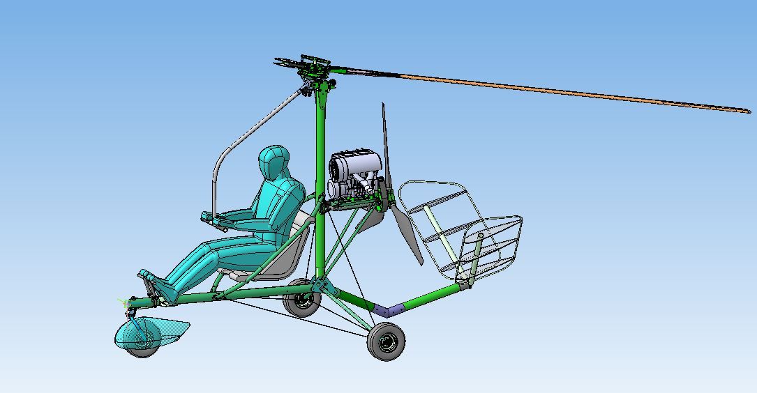

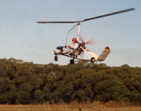

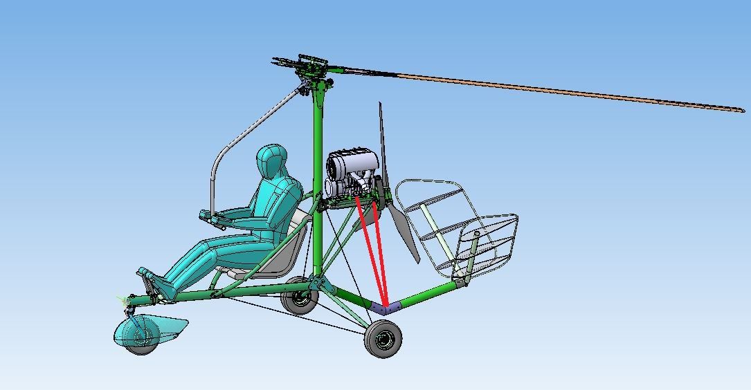

  • За основу аппарата была взята конструкция автожира Р-13 (1994г.) клуба СЛА Ротор г. Кумертау. См. фото1. Все сейчас промоделировано и собрано в программе 3Д –Компас на компьютере.

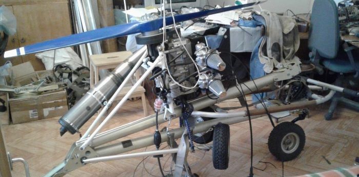

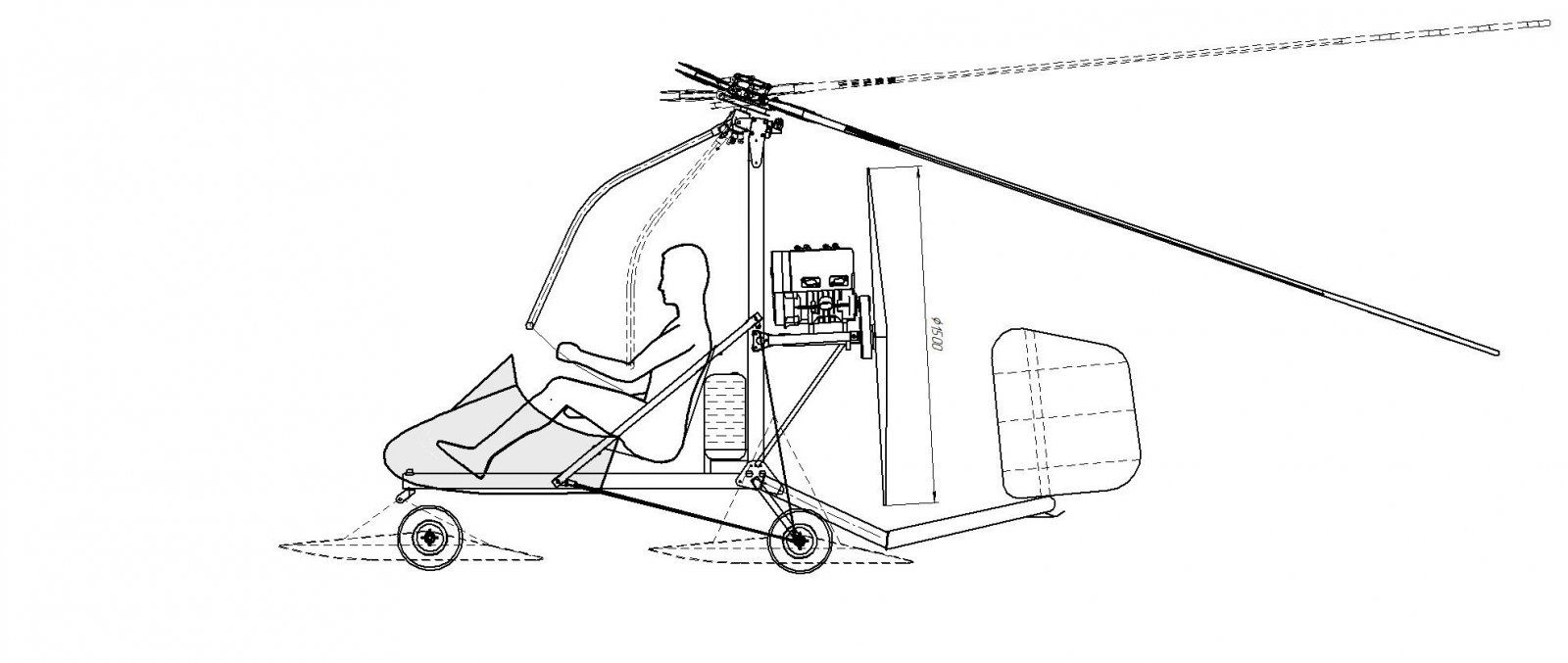

  • По спроектированной конструкции аппарата. См. рис.2
  • Вертикальная балка (мачта) и горизонтальная изготовлены из трубы Д16Т ø68х1,5мм. Усиления внутри из труб ø 65х1,5, ø 62х2, ø 58х1,5 телескопически набираемые внутрь. Максимальная толщина стенки в районе болтов моторамы – 6,5мм. Эти трубы применяются у дельталетчиков и куплены здесь на форуме. Некоторые пришлось протравить (т.н. –химтравление) каустической содой на 0,1мм и последующей анодировкой в гальванике авиазавода для плотной сборки одна в другую. Силовое кресло, соединяющее мачту и горизонтальную балку гнутое из труб Д16Т ø32х1,5мм. Внутри рамки кресла ремни из капроновой ленты ЛТК-44, жесткая пластинка из пластика снизу и мягкая подушка из капрона и поролона. Кресло аналогично дельталетному, (смотри, например, дельталет Р-16) перестановкой ремней превращается в двухместный вариант.
  • Естественно, никаких жестких тяжелых анатомических кресел из пластика. Сверху кресла за мачту и снизу за балку закреплен комплект четырехточечных ремней от вертолета, весом 0,9 кг. Сразу оговорюсь, что у меня, благодаря знакомым из руководства авиазавода, есть возможность делать там всю деталировку на станках, термичку и гальванику.
  • Т.е. «гаражное изготовление на коленке» сразу исключаем и делаем все по авиационному на заводе!
  • Шасси выполнено по вантовой схеме, аналогичной применяемой на одноместных дельталетах. Колеса от картинга купил на форуме мото, дюралевые диски и ступицы куплены мной давно в клубе СЛА РОТОР тогда еще для своего вертолета, колесо в сборе – 2,3 кг. В РОТОРе эти колеса в то время применяли на двухместном Птенце-2, так что вес думаю выдержат. Тормоза –дисковые от велосипеда. От пружин и др. амортизации основного шасси из-за веса пришлось отказаться. Т.е. вся амортизация – за счет упругости конструкции, тросов и шин колес. Передняя стойка с резино-пластинчатой амортизацией. Расчеты прочности шасси будем подтверждать испытанием аппарата на сброс с высоты 0,34м.
  • Разрушаемая расчетная перегрузка мачты и балки не менее 3,5 х 1,5 = 5,25. Хотя создать подъемную силу в 3,5 раза больше ротор вряд ли сможет в полете.
  • Хвостовое оперение выполнено цельноповоротным V-образным, что снижает высоту до лопастей ротора, находится наполовину в потоке винта и выходит сбоку из тени фюзеляжа, сохраняя эффективность в снижении без двигателя. Управляется в полете от педалей и может легко регулироваться на земле резьбовыми наконечниками по углу тангажа для точной балансировки полетного положения аппарата. Конструкция ХО –дюралевый лонжерон и трубки по контуру с нервюрами из пенопласта и обшивкой из ткани. Вес двух цельноповоротных килей – 2,2 кг.
  • Система управления ротором принята – непосредственная, как у Бенсена. Это снижает вес и количество деталей управления и позволяет левой рукой независимо управлять шагом ротора. Из недостатков – схема управления получается, как на дельталете, что требует некоторой тренировки летчика перед освоением полетов. Но со слов летчиков ОКБ Ротор, летающих и на дельталетах и на самолетах – это не сложно переучивается.
  • Втулка ротора выполнена на разнесенных горизонтальных шарнирах, с современными металофторопластовыми втулками скольжения, не требующих смазки в эксплуатации. Центробежку и скорость махового движения лопастей выдерживают по расчетным нагрузкам с запасом. Осевые шарниры выполнены на двух металлофторопластовых ШС-ах, аналогично по конструкции втулок рулевого винта вертолетов Робинсон. В отличии от вертолетных втулок несущих винтов, здесь осевой шарнир проворачивается только при изменении общего шага, а при маховом движении лопастей циклический шаг меняется при наклоне вала ротора, как на классических автожирах. Компенсатор взмаха равен нулю. Этим достигается возможность работы осевых шарниров автожира на ШС, т.к. иначе при проворачивании их от циклического шага за каждый оборот, как на вертолетах, и нагрузки на них от центробежки, скорости скольжения по сфере при каждом обороте будут велики и превышать допустимые.
  • Для комфорта летчика заказал в ОКБ РОТОР от мотодельты быстросъемный, на трех ДЗУС-ах угольно-стеклопластиковый обтекатель пилота, весом 2,5 кг. Если что, можно потом его снять. Приборы все электронные, т.к. классические «будильники» очень тяжелы для такого класса аппарата. Комбинированный указатель скорости, вариометр, высотомер куплен на форуме у Азата из Красноусольска, приборы двигателя - ТВГ, обороты и время наработки с Алиэкспресс Китай, указатели температуры головок цилиндров и напряжение бортсети – российские (ООО «12в», г. Калуга). Обороты ротора - велосипедный электронный спидометр, настраиваемый прибор с магнитным датчиком. Все приборы очень легкие. Бензобаком служит пластиковая канистра 20л. Ее вес с креплением и датчиком остатка -2,0 кг. Мотоустановка – РМЗ-500, с ременным поликлиновым редуктором и глушителем от Сибаэро из Красноярска. Для повышения ц.т. автожира двигатель расположен цилиндрами вверх, а маршевым винтом вниз. Трехлопастной маршевый винт приобретен у И.Галласа (Ростовинт -74л-3), - переставного шага на земле. Понравился его малый вес-2,5 кг, почти как, двухлопастной деревянный, который использовали ранее.
  • По всем замерам масс агрегатов и расчетам должны уложиться в массу пустого - 115 кг.

ЦТ будет намного ниже вектора тяги. Считать надо без учёта веса ротора. Взгляните на Доминатор. Вот там, всё ровно.
Я однажды чуть его не купил.Но продавец когда узнал мой вес 95кг не рекомендовал его.Центр тяжести хоть и нужно преблизить к вектору тяги но на таких маломощных автожирах летающих в хорошую погоду это не критично.
Есть некоторые мысли по вашему проекту:
- хвостовая балка вряд ли будет держаться на одном нижнем кластере, в помощь ей поставьте подкос(-ы), т.е создадите 2-ю точку опоры (на рис. выделил красным);
- по основному шасси --- у дельты или самолета крыло не вращается как маховик у АЖ, и при разбеге оно (основ.шасси) играет не последнюю роль в поведении ротора отсюда след. что амортизация необходима;

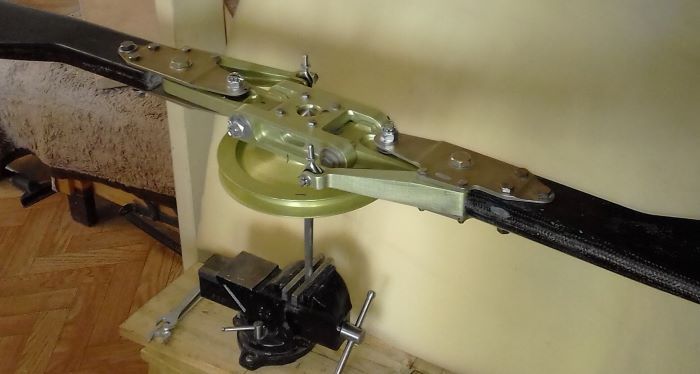

- по раскрутке не все понятно, её нет на выше приведенных фото, может покажите её
+ ещё фото втулки ротора поближе (если не секрет) для понимания сего в целом))

А почему Вы считаете, что центр тяжести аппарата надо определять без верхних агрегатов – втулки и лопастей ротора? Они существенно поднимают ц.т. вверх. Разве их инерционные силы не надо учитывать в механике и кинематике движения, особенно при кувырке, когда подъемной силы на роторе нет, а масса и их инерция же не исчезает? Вращение вокруг центра масс происходит. Обычно ц.т. определяют подвесом всего аппарата из разных верхних точек, чтобы аппарат висел носом вниз и носом вверх. На пересечении отвесов и будет ц.т! Но многие производители этим и не заморачиваются, тот же Магни, например. И летают, и не кувыркаются.
Посмотрел автожир Gerobee, так у него вообще диаметр 7,6м. нагрузка 4,9 кг/кв.м (!!!)и можно комфортно летать при ветре до 13м/сек. См. Автожир Gyrobee - замечания о безопасности
И линия оси маршевого винта через плечи пилота проходит, даже выше чем у нас.
Крапивный Андрей
А в отличии от Gerobee на Дрозде нет ограничения по весу пилота, т.к. из-за наличия разнесенных ГШ на втулке ротора, диапазон центровок аппарата очень большой, из-за высокой эффективности управления с малыми ходами ручки.

Подкос на хвостовую балку думали так поставить, но после оценки жесткости ее отказались.
Труба 68х1,5 с усилениями 65х1,5, т.е. в районе кластеров – 3мм вполне достаточно. Стальные трубы хвостовых балок немецких автожиров даже слабее.Если только не рассматривать вертикальную посадку на хвост, но такого расчетного случая нет.
Для сверхлегкого автожира можно обойтись без серьезной амортизации, Бенсен же летал на вообще жестких балках, а тут хоть троса еще демпфируют. Понятно, что для достижения малого веса приходится комфортом жертвовать, да и взлетная скорость будет около 35 км/час.

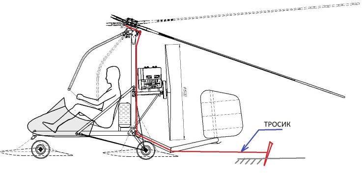

  • От раскрутки сначала хотели отказаться, т.к. легкий ротор будет раскручиваться от малейшего ветерка на отрицательном и малом шаге на месте. Также можно разбежаться 100м туда и обратно для раскрутки. Многие американцы не ставят раскрутку при полетах с аэродрома. Но затем был выбран оригинальный вариант раскрутки ротора на полной мощности двигателя с компенсацией реактивного момента на земле до взлетных оборотов.Это –тросовая раскрутка с помощью троса 2,5мм длиной 30м, который остается на земле при взлете. Запасные тросики лежат в кармане пилота для взлета с ограниченных площадок. Такой вид раскрутки применялся на первых автожирах 20-х годов, немецком автожире с подлодки и автожире Ф.П. Курочкина в конце сороковых, путем наматывания троса на шкив под ротором и закреплением его конца на земле. Трос на мачте сзади проходит внутри дюралевой трубки 10х1, а на изменении направления под 90 град. через ролики. Раньше такая схема была испытана на автожире Р-13, но из-за малого диаметра шкива и малой тяги от РМЗ-640 (90кгс) обороты получались низкие и дальше не росли. Поэтому на Дрозде побольше тяга двигателя, диаметр шкива и нулевой шаг при раскрутке. Надеемся получить обороты близкие к взлетным.
  • См. фото втулки со шкивом раскрутки при балансировке ротора на «игле»

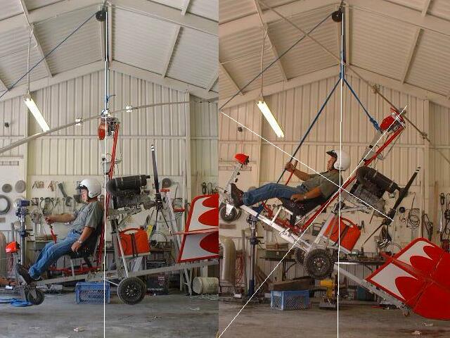

Американские товарищи центр тяжести считают с ротором, rotordive прав (смотрите фото), а вот предраскрутку можно осуществлять воздушным потоком от основного толкающего винта, так делали на первых автожирах и сейчас есть.
