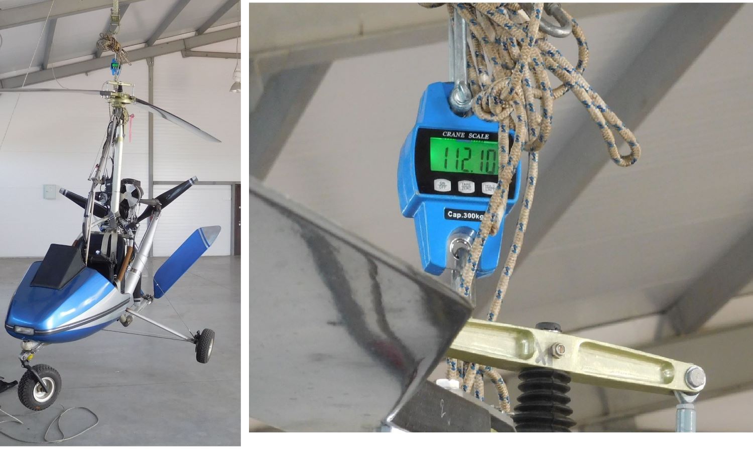

С рмз 500 вписаться в 115 крайне заморочено.Где ты особо не выбираешь материал по весу ,делаешь с запасом, то здесь не прокатит.Приходится выбирать между весом и достаточной прочностью.Если вы соберете , то большой респект.
Но хорошие примеры есть .
  • Автожир производился фирмой Бенсена аж до 1987 г., до своего закрытия. Краткие характеристики Bensen B-8M: вес пустого: 112 кг; максимальный взлетный вес: 250 кг; крейсерская скорость: 104 км/ч; максимальная скорость: 152 км/ч; практический потолок: 4500 м; диаметр ротора: 6,55 м; двигатель: 72 л.с., поршневой, двухтактный McCulloch 4318.

По поводу веса пилота смотри ответ 29. К первым полётам, сейчас готовим лыжи.

Было много разных прочностных испытаний, также проверили не слаб ли "Дрозд" в коленках. Прежде, чем отправляться в первый полёт.
Для испытания вантового шасси провели сброс автожира . Масса аппарата с мешками с песком составила - 211 кг. Масса конструкции без лопастей – 99 кг + 113 кг мешков с песком на сиденье. Т.е вес пустого – 112кг, летчик стандартный 85 кг и топливо 14 кг. Высота сброса по зазору основным шасси -0,35м. по носовому – 0,4м. Подвесили на веревку и перерезали ее ножом.
На замедленном воспроизведении видно, как отрабатывает амортизация носовой стойки, упруго деформируются трубы кресла и шасси. Капроновые ремни кресла, как резинки растягиваются и подбрасывают мешки с песком. Остаточных деформаций не обнаружено, кроме небольшой вытяжки строительного коуша на нижнем тросе 4,2мм между колесами.
Вывод: шасси боеспособно и может летать.

По видео видно, что момент касания колёс шасси вес аппарата был не 211, а примерно 99 кг.
Импульсы от массы аппарата и массы груза разнесены по времени.
То есть, в момент касания колес пилот не давил на автожир своим весом, а висел в воздухе?
А вот свое G да, немного уменьшил за счет амортизации кресла.
В реальности, при постоянной скорости снижения тяга ротора равна массе аппарата, даже не смотря на то, что автожир снижается. Это значит, что при посадке автожира ротор существенно разгружает шасси, и если такое шасси выдержало вертикалку 2,5 м/с при сбросе, то в реальности с работающим ротором оно, по идее, должно и большую скорость снижения выдержать. Кроме кресла конечно.

А вообще да, Aleksfomik прав. Здесь же не постоянная скорость снижения была, а чистое ускорение. Поэтому мешки в момент касания были в невесомости.
Мешки надо привязать к креслу, для чистоты эксперимента, чтобы не догоняли кресло, а плюхались одновременно... как будет пристёгнут лётчик ремнями.
Вообще, молодцы! Я в начале ветки так понял, что Вы только задумали сделать такой аппарат, советы разные давал, как водится у теоретиков... а тут уже всё готово. :) Даже Тролли опомниться не успели.... :confused: Осталось форумную Комиссию пройти, и на испытания!
Вот интересно, как себя поведут лопасти в момент такой перегрузки? Центробежка их растянет таки, или сыграют за упоры с большим изгибом? Разумеется, я о вращающемся роторе...
Лётчик тоже не накрепко привязан к креслу, и нагружать будет почти как те же мешки, так что эксперимент правильный!
У Вас при более длительном снижении 2.5 м/с пятая точка парит над креслом, и всегда они раздельно при грубой посадке? Эксперимент надо проводить из расчёта на худший возможный случай, с полным импульсом. И на таких сверхлёгких аппаратах нужно пристёгиваться плотно, даже небольшое случайное смещение лётчика может быть критичным.

Совершенно верно! Это положительный демпфирующий эффект мягкого кресла на ремнях. Т.е. сначала автожир касается земли, затем ремни кресла растягиваются и летчик «дожимает» конструкцию еще своей массой, что дает меньшую максимальную перегрузку из-за разнесения импульсов нагрузок по времени. При испытании груз из-за растяжки ремней в покое, в невесомости подкидывается ими, как из рогатки, вверх и его «высота сброса» как бы даже больше потом получается.
Вообще по немецким нормам (автожиры до 300 кг) допускается и высота сброса до 0,2м из-за реальной меньше 2,5 м/сек вертикальной скорости при посадке без двигателя, и учитывается разгрузка ротором до 2/3 от веса аппарата, путем введения меньшей «эффективной массы» сброса. Наши испытания были наиболее жесткие, с запасом. Тем более испытания делались для себя, а для класса до 115 у нас и по FAR103, никаких прочностных норм не предусмотрено.

На вращающие лопасти такой удар слабо подействует, т.к. большая центробежка не даст им опуститься . При аварийных посадках винтокрылых, лопасти разрушаются только от встречи с земной поверхностью.

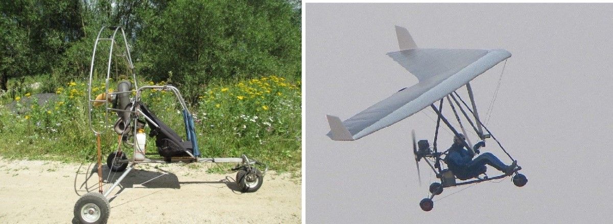

Вантовая схема шасси из-за малого веса и простоты, давно применяется на ультралайтах. См. фото. Преимущество, что вся конструкция с тросами включается в упругую деформацию при перегрузке. Трубы кресла также включены в силовой треугольник и своей упругой изгибной деформацией гасят нагрузку.
