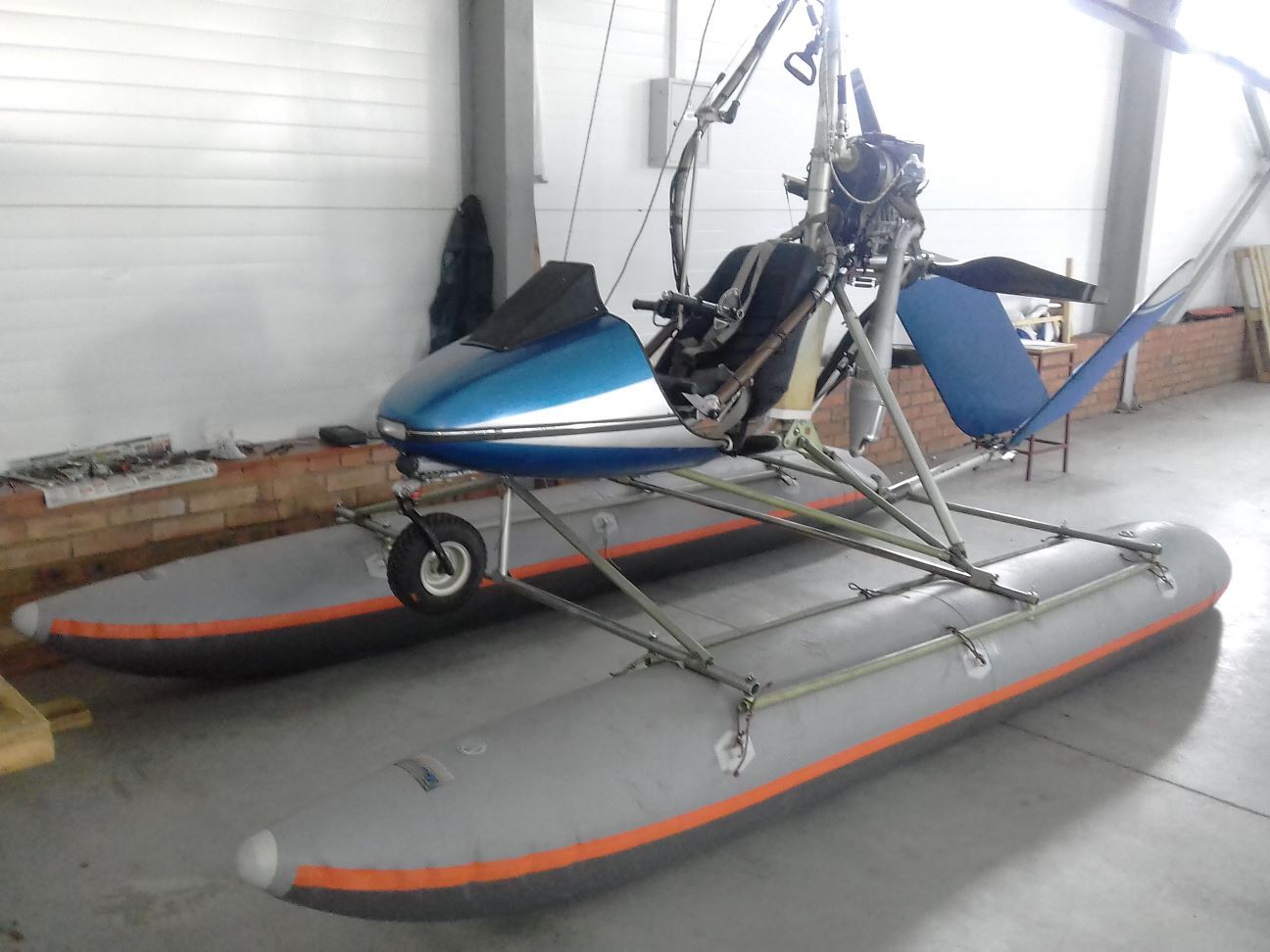

С аэродромом вопрос решили, провели испытания на сброс с новыми аммортизаторами, все ок. На поплавки установили, но еще не испытали., (см. фото) осталось брызгозащитный фартук сшить. В ближайшие дни начнем регулярные полеты с колес для восстановления навыков пилотирования, после года простоя. Сообщим обо всем.
С поплавками какой вес получается? Не возрастает ли вероятность силового кувырка из-за увеличения лобового сопротивления в нижней части аппарата?
Поплавки - около12 кг, каркас - под рукой нет данных, в мастерской все. Минус 3 колеса с тормозами -8,5 кг. По американским нормам FAR-103 поплавки не входят в массу пустого. По российским - в массу конструкции - силовая установка не входит, как объясняют тут на форуме и даже суды выигрывали. Так что пока все нормально. Вероятность кувырка- теоретически чуть больше, как и у всех автожиров на поплавках. Но на Дрозде из-за разнесенных горизонтальных шарниров управление полностью остается эффективным и в невесомости, в отличии от других автожиров с общим ГШ, да и всегда можно поддернуть общий шаг для создания перегрузки. Да и тяга винта проходит с летчиком 110 кг через ц.т., а с летчиком 80 кг -ниже ц.т. Полетаем, посмотрим все нюансы поплавков.

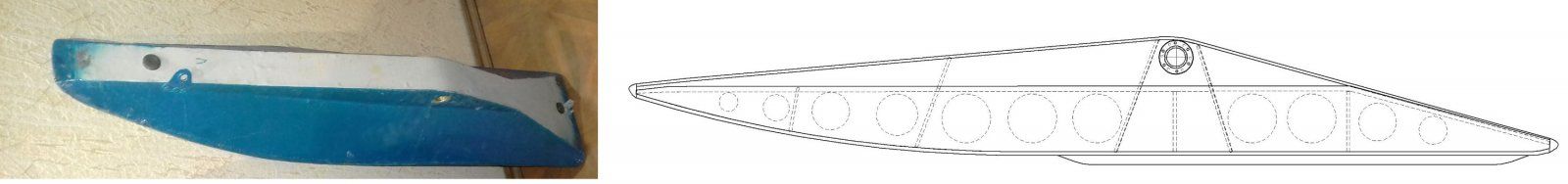

С приходом зимы появилась необходимость установки аппарата на лыжи. Т.к. нужны очень легкие, а все производители делают тяжелые, пришлось разрабатывать и изготавливать самим по мотивам 30-х годов прошлого века. Из-за трех штук, матрицы для пластика лень было делать. Площадь выбрали из статистики. По данным 30-х годов удельная нагрузка была от 600 кг/кв.м и выше, что для ультралайтов, конечно, очень много. Посмотрели у серийного самолета Птенец-2 - лыжа 1330 х 280 мм, т.е. нагрузка – 400 кг/кв.м. Принимаем поменьше - 380 кг/кв.м, размер лыжи -1000 х 210мм. Понятно, что для снега-«пухляка» это малая площадь, придется сначала несколько раз раскатать полосу для взлета, но не хочется вес лыж поднимать. Конструкция - из 3 мм фанеры, подошва -4мм фанера, обклеенной стеклопластиком. См. фото. На подошву приклеили высокомолекулярный полиэтилен – 0,5мм, чтобы стеклопластик не прилипал в мокром снегу. Вес покрашенной лыжи получился - 2,5 кг, точно как колесо без тормоза, что очень хороший результат, т.к. даже с лыжами не вылазим за 115 кг.!
