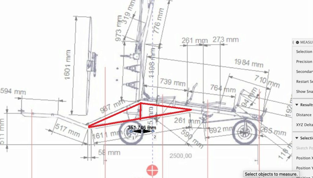

Труба 68х1,5 с усилениями 65х1,5, т.е. в районе кластеров – 3мм вполне достаточно. Стальные трубы хвостовых балок немецких автожиров даже слабее. Если только не рассматривать вертикальную посадку на хвост, но такого расчетного случая нет.
Да, толщина стенки вам даст большую жесткость на кручение, но помимо её необходимо создать 2-ю точку опоры.
У немцев же хвост не на одной точке опоры держится (см. фото -- выд. красным -- треугольник жёсткости).
Для сверхлегкого автожира можно обойтись без серьезной амортизации, Бенсен же летал на вообще жестких балках, а тут хоть троса еще демпфируют. Понятно, что для достижения малого веса приходится комфортом жертвовать, да и взлетная скорость будет около 35 км/час.

А посмотрите на свободную консоль из Вашего рисунка после красного треугольника до хвоста. Ее длина 594+517= 1111мм. У нас свободная консоль из двух более жестких труб и длинной всего 1190мм. Учитывая, что у нас аппарат легче раза в 2 и соответственно с меньшими аэродинамическими и инерционными( при ударе хвоста об землю), нагрузками, получается можно даже еще облегчить нашу хвостовую балку, но пока оставим так, как уже сделано.

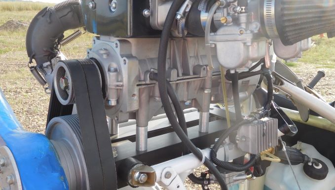

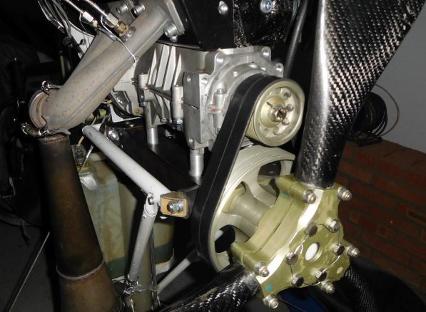

Кстати, можно не скромный вопрос? Сколько весит РМЗ-500 с вашим редуктором и глушителем? В сети цифра колеблется от 32кг до 38, но не понятно в какой комплектации.
Я ориентируюсь - вся СУ вместе с винтом не более 40кг.
rotordive
Первоначально было:
Двигатель РМЗ-500 с малым шкивом, с двумя карбюраторами, с блоком зажигания и бензонасосом - 34,1 кг.
Поликлиновой редуктор от Сибаэро, с уголками крепления двигателя,
резиновыми амортизаторами и ремнями - 6,2 кг.
Резонатор Сибаэро - 3,8 кг.
Итого - 44,1 кг.
Сейчас заменили на более легкий свой редуктор, легче на -1,25 кг
Резонатор сварили свой, легче на - 1,4 кг.
Заменили правый стальной кожух охлаждения двигателя на углепластиковый, легче на – 0,45 кг.
Итого новая мотоустановка - 41,0 кг
На первом фото – исходный вариант, на втором, как сейчас уже.
