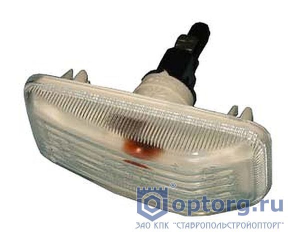

Хочу поделится инфо как сделать бюджетно стробоскопы конечно кому это надо стоят они копейки и самому собрать можно без проблем,  я выбрал с режимом : [highlight]серия вспышек -пауза[/highlight], но есть и с режимом : вспышка-пауза.
выдерживают 15 вольт и более только гаснут делают выдержку и снова в бой, боятся воды необходимо сделать герметичную защиту как я это сделал сообщу ниже.

Защиту сделал из повторителя  поворотов ваз 2110  так как по параметрам подходит только [highlight] ОН[/highlight]предварительно убрав родное ( стекло стробоскопа) , проклеил без проблем  этим:
http://i-glue.ru/2011-06-18-22-23-02/glue-gun
Стоит комплект : стробоскоп+ повторитель очень бюджетно и работает без проблем надёжно 180+50=230 руб.

Белый: http://www.complar.ru/tovary/stroboskop-svetodiodnyy-f-5050-8-led-belyy_7340.htm...
Пётр, хорошо, что у тебя надёжно работает, - мы брали когда-то на трёхместку эти стробоскопы, белые, красные, зелёные, - часть погорела на второй день.
Не ломали, не перегружали, не было влаги, - просто качество попалось дрянь.
Договаривайтесь с продавцом о недельной хотя бы гарантии, бывает брак  😉
Но не знаю насколько далеко их видно.
Видно очень далеко он идёт как сверх яркий импульс  по крайней мере 10 км на закате и чистом небе без проблем, их используют давно на дельталётах у нас.
Брак бывает это факт , но я их отличить теперь могу по проводам которые выходят их припой не берёт и вид у них очень некачественный, а у нормального  должно быть всё  отлично при перегрузе я так понял у них стоит защита отрубает кратковременно а потом включается вновь и он готов к работе, проверенно работает на ура.

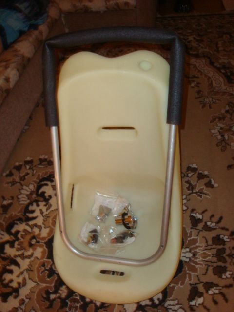

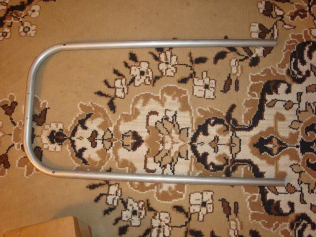

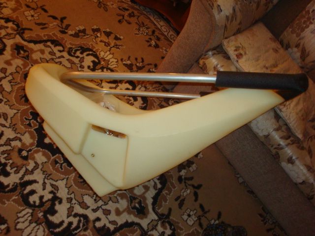

Всем привет! Сегодня получил кресло бак из Штатов и был удивлён пришла рамка крепления кресла с просверленными отверстиями и плюс весь крепёж к ней. Вес кресла составил 8 кг  в него входит рамка + крепёж ,против моего стеклопласт. 10кг 420.гр  в него  входит рамка + крепёж .Вместимость старого 32 кг нового 38 кг. По сравнению со старым очень удобное т.е анатомическое факт. 🙂

Всем привет! Сегодня получил кресло бак из Штатов и был удивлён пришла рамка крепления кресла с просверленными отверстиями и плюс весь крепёж к ней. Вес кресла составил 8 кгв него входит рамка + крепёж ,против моего стеклопласт. 10кг 420.грв неговходит рамка + крепёж .Вместимость старого 32 кг нового 38 кг. По сравнению со старым очень удобное т.е анатомическое факт.
Здорово!!! Осталось заказать "Лайкоминг, ротор,голову,раму,шасии,ВИШ,хвост и авионику и получится SC"  😉 🙂 ;D Шутю! Молодец!!!!!!!!!!!!!!!!!!!!! :IMHO
Лайк нам не надо и хонды хватит за глаза, кресло  из стекла  в моем случае  меня не устраивало давно это полная лажа для лахов  цена нового точно такая же , но качество бесспорно- на них летает весь мир. Про голову Макс думаю,рассматриваю варианты на грабли наступать не хочу а к DW я привык давно ,товар надёжный.
Наверное Ты прав!Я свою заказывал на Хрунечево но такую корявую сделали ,что дальше ехать не куда! :'(Нашел завод с сумашедщшим обарудованием ,где голову сделают на ЧПУ с одного установа и погрешность будет 0.02мм. но и там все тормазит,блин.! 🙁
